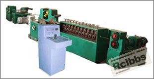

冷轧在线低温热处理调质生产线设备,该生产线设备是生产带肋钢筋的第三代新产品,钢筋先经轧机冷轧,再经高频热处理后,产品外观光亮、发蓝、罗纹清晰,同时钢筋的物理性能也随之改变,抗拉抗折强度及韧性都要优于普通带肋钢筋和三级钢,从而弥补了产品在抗拉强度方面的不足,使其产品有了质的飞跃。
该设备改变过去采用被动辊或主动辊轧制的传统做法,通过自主研发的控制轧制技术和热处理控温技术,以及和数控飞剪、自动收料技术的紧密配 合,形成了一套新的冷轧钢筋生产工艺装置,大幅度提高了钢材强度、韧性和塑性,从而发展成为一项科学的冷轧形变热处理技术,优化了冷轧带肋钢筋的工艺技术和产品质量。产品经国家建筑钢材质量监督检测中心检测,屈服强度达到545 MPa~565MPa,抗拉强度达到600MPa~625MPa,伸长率A5达到18.5%~22.0%,强度高,延性好,完全达到500MPa钢筋的力学性能指标

楼主在哪?多多交流。高频调质用多高频率?生产线速度?
