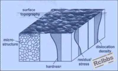

压应力层的深度随着  表面压应力强化 的操作参数的变化而变化。
一般的影响层深度为0.07~0.10mm。
压铸模具(热龟裂 提高寿命)
         1. 增加抵抗热疲劳开裂的能力
         2. 提高抵抗热龟裂的能力
         3. 增加抗磨损性
         4. 提高断裂抗力
         5. 提高表面强度
         6. 增加模具寿命
