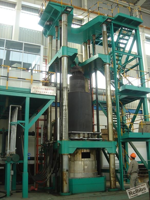

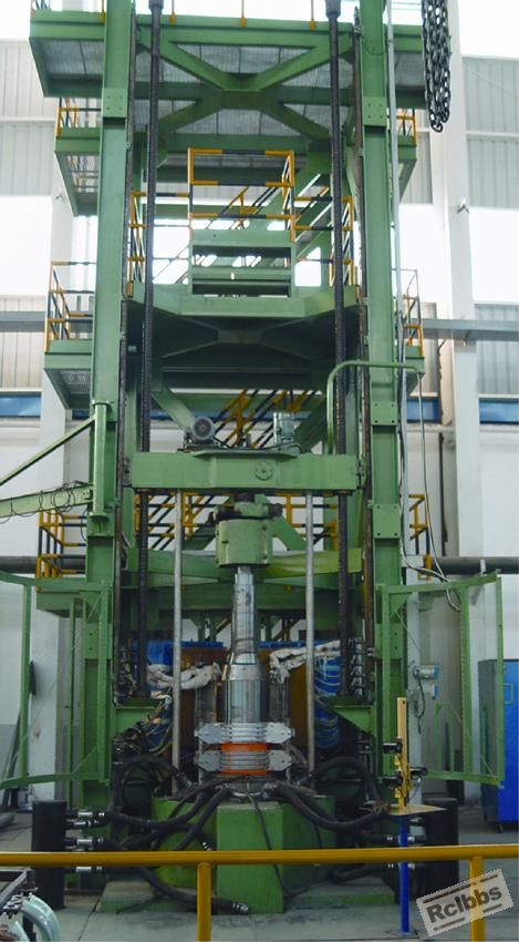

我也晒晒轧辊的表面感应加热热处理设备
发表于 2009-1-5 19:10:46 | 显示全部楼层 |阅读模式
给点意见哈

发表于 2009-1-5 21:49:44 | 显示全部楼层
厉害,不过我也见过 整体淬火的轧辊
好几十吨

发表于 2009-1-6 18:33:13 | 显示全部楼层
回复 1# xinyou 的帖子
所为的双频是什么东东?两个变压器两个感应器吗?
 楼主| 发表于 2009-1-8 16:48:03 | 显示全部楼层
是的,一个是工频还有一个中频。两个频率不一样的

发表于 2009-1-10 00:01:26 | 显示全部楼层
不错,不错!这么大的见得还不多,请教你这个设备哪里做的?电源功率多大?频率一个工频,另一个是多少?工件旋转吗?热处理时,感应器做上下运动?
 楼主| 发表于 2009-1-21 17:04:13 | 显示全部楼层
设备是我们自主制造的,一个工频一个是中频。工件都是旋转,有得是感应圈上下运动,有得则是工件做上下运动。我们最大的可以做到50T
发表于 2009-1-22 14:52:13 | 显示全部楼层
有其它型的双频淬火设备吗?还是比利时的技术吧?工频的传动部位在下面还是放在顶上的,稳定性好吗?
 楼主| 发表于 2009-1-24 18:04:47 | 显示全部楼层
是比利时的,稳定性不错。我们就这种的双频设备。使用感觉很方便,效果也不错的。
发表于 2009-1-27 19:18:54 | 显示全部楼层
这种形式的机床最主要的优点是较稳定,但感应器安装比较麻烦.是仿制的吧?有谁有其它形式的淬火机床,发张国片见识见识!
发表于 2009-2-27 20:46:22 | 显示全部楼层
这么大的还真是第一次见,以前只在邢台轧辊厂见过小一些的双频的
发表于 2009-3-27 17:48:55 | 显示全部楼层
双频规格:Φ850×6000,顶传动。工件最大重量18吨。
工频规格:Φ1500×5500,也是顶传动,工件最大重量30吨。
发表于 2011-3-25 20:51:57 | 显示全部楼层
是金安的吧
发表于 2011-4-2 10:12:14 | 显示全部楼层
床子很牛啊。电源是多大的?
发表于 2014-11-21 14:26:06 | 显示全部楼层
常州金安的,看到了
发表于 2014-11-21 14:26:52 | 显示全部楼层
为我们常州的顶一个
