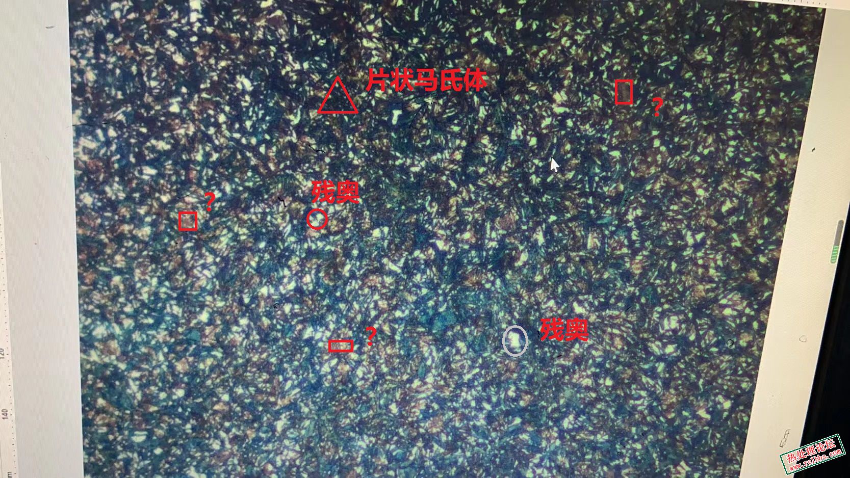

各位大拿好:
        图中金相组织已标出部分残奥及马氏体,请问方框标出的暗黄色组织是何组织,是板条马氏体吗?
金相
金相
签到天数: 539 天
发表于 2022-12-30 16:37:09 | 显示全部楼层
我觉得和残奥同时出现的一般都为高碳马氏体也就是所说的孪晶马氏体,片状马氏体。正是因为碳含量高才导致出现的参与奥氏体,低碳钢不会出现残余奥氏体组织。不是低碳马氏体(板条马氏体)。

发表于 2022-10-31 21:51:35 | 显示全部楼层
应该是因为晶粒的走向不同。

发表于 2022-10-30 00:40:06 | 显示全部楼层
位向不同的马氏体,可以打显微硬度确认:):)

发表于 2022-10-26 17:58:28 | 显示全部楼层
位向不同的片状马氏体

发表于 2022-10-27 12:49:02 | 显示全部楼层
虽然颜色不一样,这也是马氏体

 楼主| 发表于 2022-10-27 16:54:51 | 显示全部楼层
dzkyx1314 发表于 2022-10-26 17:58
位向不同的片状马氏体
是因为马氏体的碳含量不同,所以腐蚀的深浅不一样吗

发表于 2022-10-27 20:34:24 | 显示全部楼层
横看成岭侧成峰,位向不同

发表于 2022-10-28 10:25:12 | 显示全部楼层
马氏体含碳量不一样,,

发表于 2022-10-28 16:44:42 | 显示全部楼层
我同意大家的意见:都是马氏体。

 楼主| 发表于 2022-10-31 16:56:28 | 显示全部楼层
wolf2003 发表于 2022-10-27 20:34
横看成岭侧成峰,位向不同
形象了

发表于 2022-11-1 07:33:30 | 显示全部楼层
含碳量不同,腐蚀后颜色不同

发表于 2022-11-2 11:03:42 | 显示全部楼层
都是不同碳含量的马氏体

发表于 2022-12-7 15:22:51 | 显示全部楼层
加长回火时间就变成黑色的马氏体,是回火不充分造成的

发表于 2022-12-9 11:12:36 | 显示全部楼层
合金较多的马氏体组织

 楼主| 发表于 2023-1-2 08:35:23 | 显示全部楼层
hawkch 发表于 2022-12-30 16:37
我觉得和残奥同时出现的一般都为高碳马氏体也就是所说的孪晶马氏体,片状马氏体。正是因为碳含量高才导致出 ...
确实碳含量高了,Ms点下降,残奥就会增多。不过书上说碳含量在0.4-0.8%之间会出现片状M和板条M的混合组织,只不过含碳量不一样,各自占比不同
