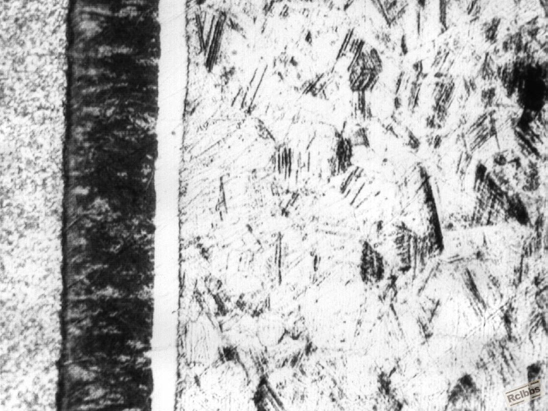

这种情况实属正常的:
1. 由于氮原子的渗入,破坏了不锈钢表面原有的钝化膜,引起耐蚀性降低;
2. 氮原子渗入后,由于N和Cr的亲和力,形成CrN,Cr2N等化合物,(因此不锈钢氮化后硬度较高>1000HV,就是此故.)因此在表层就会形成贫Cr区,导致耐蚀性下降;
3. 形成的CrN,Cr2N本身容易受到腐蚀,导致不锈钢氮化后耐腐蚀性降低.
附件为SUS304不锈钢经Tufftride+QPQ处理后的金相照片.放大450倍.硫酸铜腐蚀.
