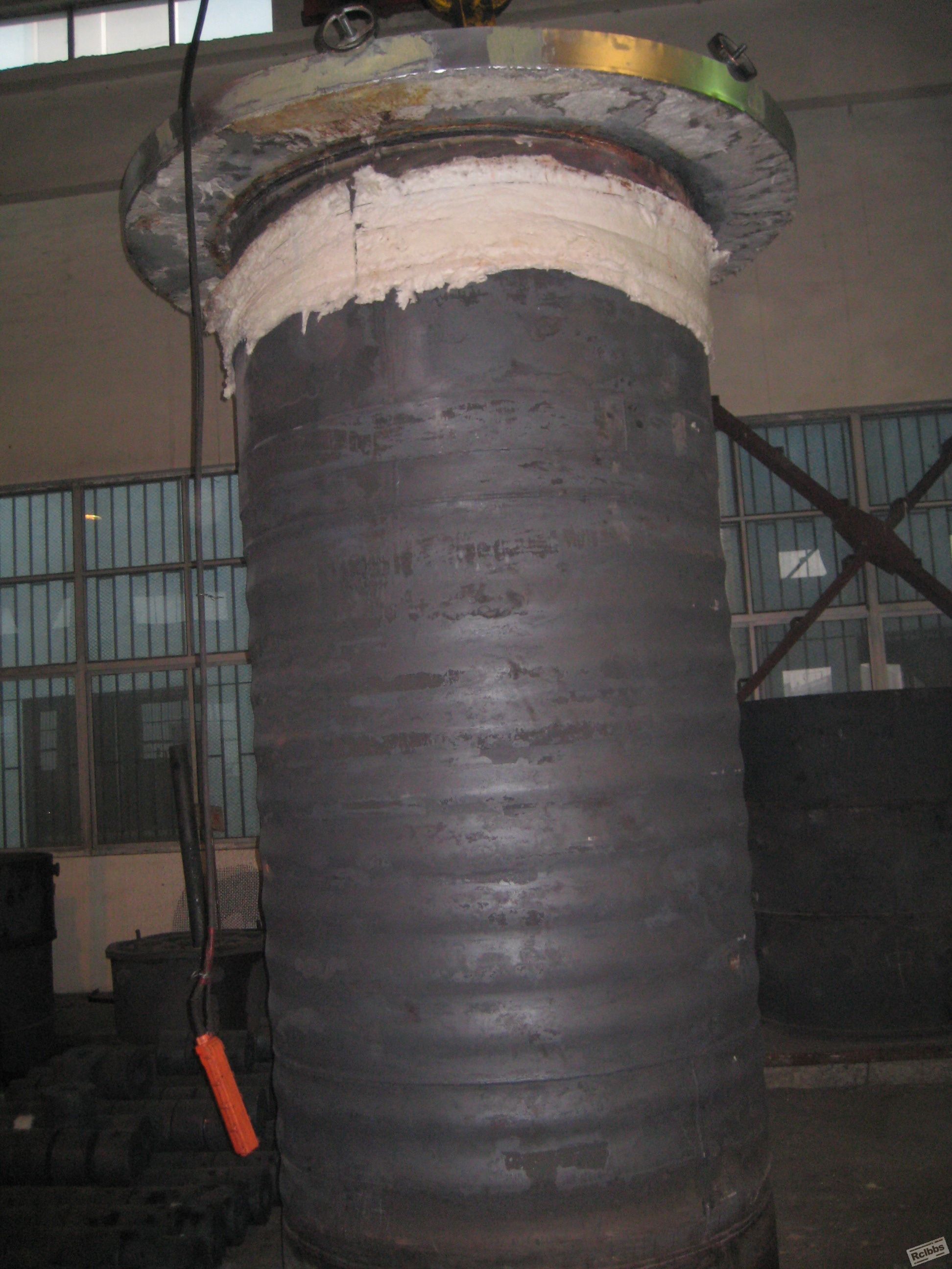

渗碳炉刚烘完炉,吊出来的马弗。大家看看是什么材料的。

材料是分析出来的,不是看出来的。一般用作炉罐的马弗选择CrMnN铸钢铸造,也有用Cr25Ni20钢板焊接。
发表于 2009-1-5 08:56:55 | 显示全部楼层
难道不是SUS310S

我们的渗碳炉马弗用Cr25Ni20钢板焊接。并且分3种厚度上面12中间10下面6,主要是考虑变形外面在焊接处加筋板。

你的马弗是焊接件,而且比较正规,应该是2520制作的

回复 1# lopht 的帖子
为何你的马弗是波纹状的,有其中的奥秘吗?

第一次看见,不过2520比较好

应该是增加强度,增加热辐射面积。

大多Cr25Ni20

马弗内外温度一般相差多少?比如炉膛温度1100,马弗内的温度能否达到1180左右?

原帖由 yan2000531 于 2009-1-5 17:20 发表
您确定吗?因为这个马弗刚烘完炉,还没有渗碳,结果电阻丝断了,才把马弗吊出来,就是这个样子。而且我发现掉了好多氧化皮。

我感觉像铸造的罐子,而且铸造厂的融化坩埚比较小,采用多次浇注就形成现在的样子,掉了很多氧化皮应该是材料里面含Cr量偏低所致。
