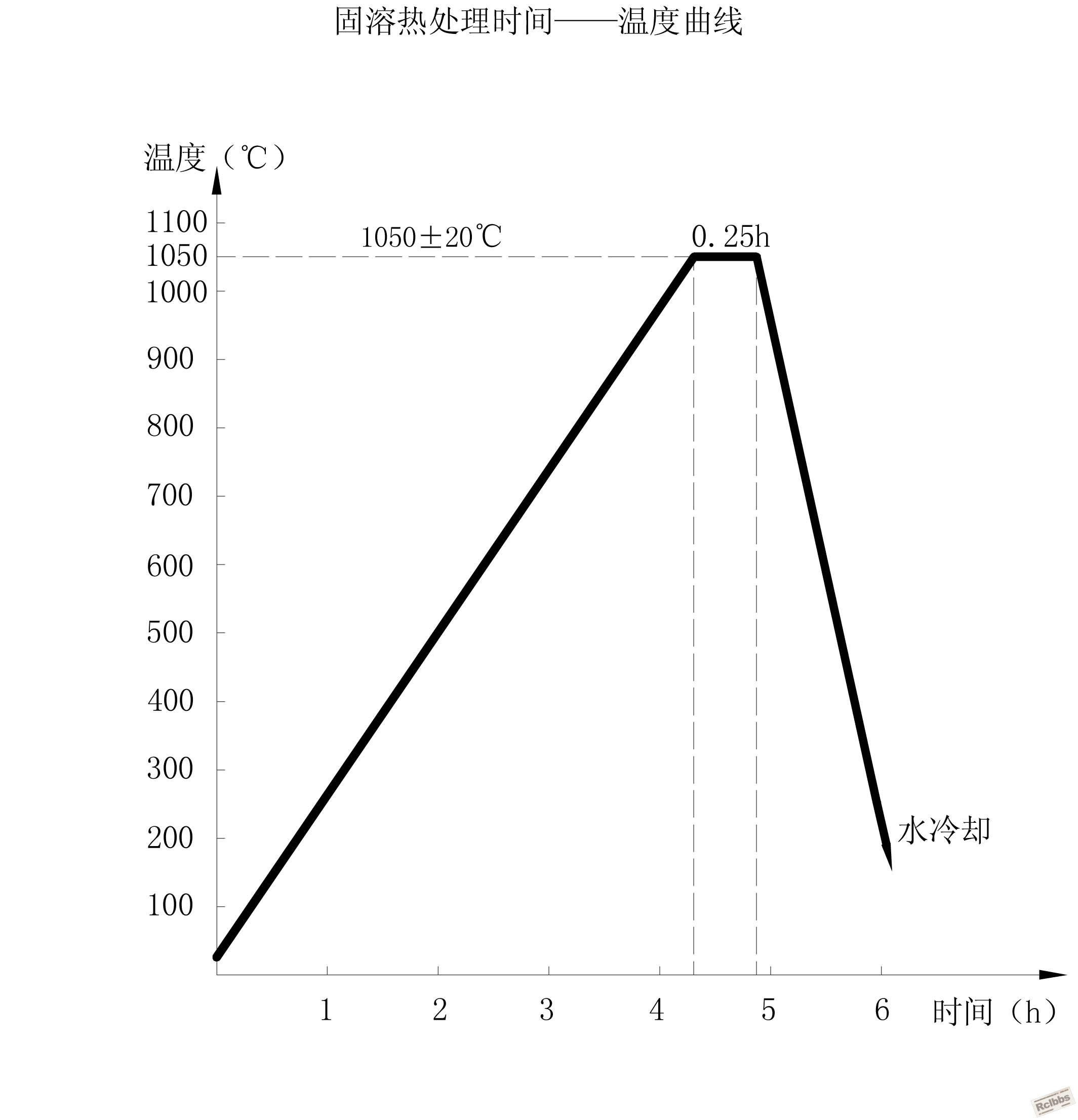

    我从事热处理不久,半年有余。在热处理界算是白板,下面是我根据相关资料,做出的不锈钢封头固溶热处理工艺。发到论坛里,请各位前辈给予审查及评价。明天就是2009年了,在这里祝福坛子里的前辈们节日快乐、事业再上新的高峰。
封头材质:0Cr18Ni9         材料厚度:δ=8         热处理方式:固溶
㈠工艺要求:
1.
本部件热成型后需进行固溶热处理;
2.
不锈钢封头在吊装、热处理的过程中,不得直接与黑色金属接触,防止增碳;
3.
工件及夹具入炉前清洗油污,注意炉内清洁;
4.
冷却介质应使用清水;
5.
不锈钢封头恒温温度为1000℃~1100℃,恒温时间为0.25h;封头恒温结束后,应快速用清水冷却;
6.
热处理时间——温度曲线示意图见右图。
说明:
1、V表示升温或降温速度,单位:摄氏度/小时;
㈡固溶热处理时间——温度曲线示意图见附件。

发表于 2009-1-1 19:26:12 | 显示全部楼层
楼主新年快乐!
可能都认为属于比较简单的工艺,关键地方没什么好说的。
对于细节,要说就觉得得说很多。你最好看一下老师傅们做的工艺。

发表于 2009-1-1 23:26:22 | 显示全部楼层
回复 1# 清风星影 的帖子
你的升温时间是4小时的话,应该可行!

非常感谢,弱弱的问一下,升温时间为4小时,是怎么计算或推导出来的?我比较迷茫的就是 升温时间的如何确定以及不锈钢产品对于热处理炉 有什么要求?炉内气氛?等....
