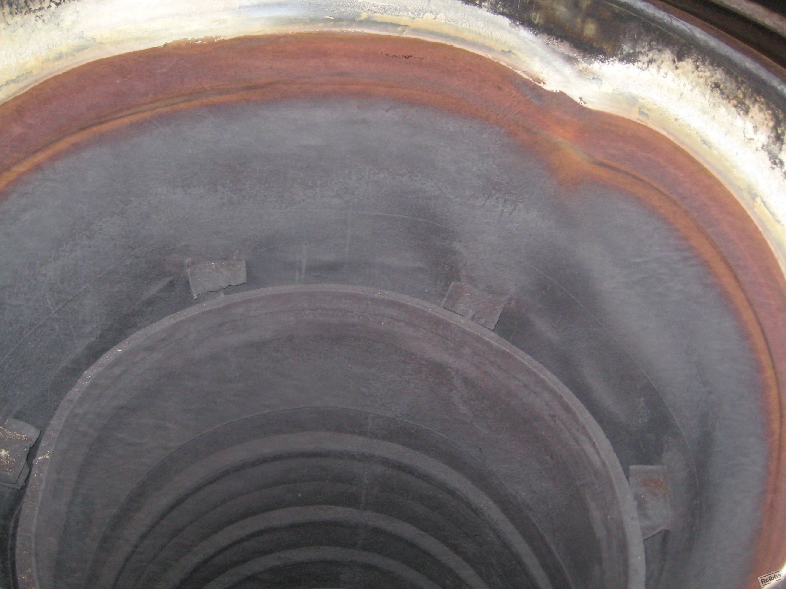

用了2年的马弗和导流

若连续生产,几个月马弗罐就得清洗,要不影响催化作用
发表于 2008-12-29 21:50:03 | 显示全部楼层
变形严重啊,有的地方也开焊了。要注意维护啊,不要长时间高温打开炉盖。

什么材质的?热处理什么?
发表于 2008-12-31 23:14:48 | 显示全部楼层
你现在的马弗需要修整,导流最好更换。
两年确实太久了,不知道你设备利用率怎么样
发表于 2009-1-21 13:09:58 | 显示全部楼层
我在实际过程中也碰到过此类问题,后来进行了改进,对炉口部分进行加厚处理,同时在易变形部位采承加强筋等办法再次加固,使用下来效果挺好。
发表于 2009-4-12 19:06:31 | 显示全部楼层
是 啊,变形太大了
