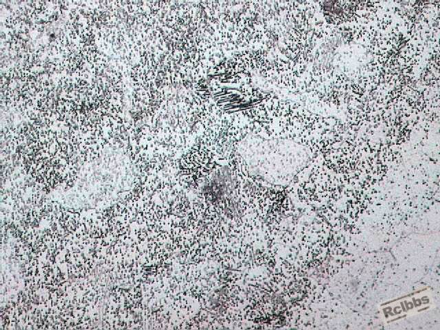

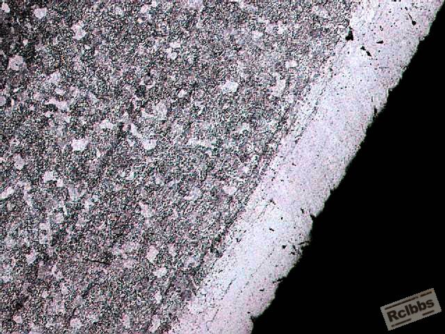

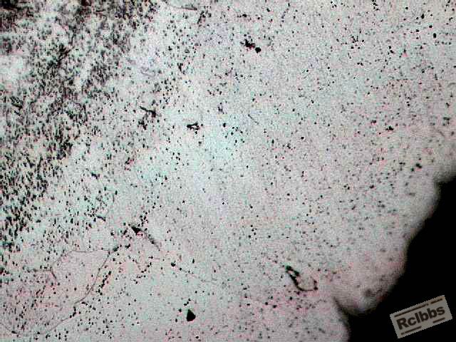

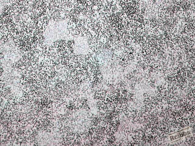

100倍下只能看到全脱碳层,500倍下可以观察全脱碳层及贫碳区域,本人认为这种材料的脱碳层应该在500倍下测量;如果用硬度法测脱碳层也包括贫碳区域.
100倍
100倍
500倍 表面全脱碳层
500倍 表面全脱碳层
500倍 次表层贫碳区域
500倍 次表层贫碳区域
500倍 心部组织
500倍 心部组织

楼主你好:
   你所说的在100倍和500倍综合评定脱碳层,我们也很赞同。我想问的是:你拍照片的组织是球化组织吧?有两个问题问你:1)图中的白块是怎么形成的?2)第二张图片中的片状组织是怎么回事?希你回答谢谢!

 楼主| 发表于 2008-12-29 15:21:22 | 显示全部楼层
本人球化退火状态表面脱碳的评定应该在500倍下比较合理,100倍只能评定表面全脱碳,但是有人认为脱碳应该在100倍下评定?

发表于 2008-12-29 22:15:45 | 显示全部楼层
球化退火试样,抛光浸蚀干燥做得好的活,100X下也可分辨出部分脱碳层--即楼主所说的贫碳层,用500X工作效率太低,而且倍数大,不易确定界限。

发表于 2008-12-30 09:33:35 | 显示全部楼层
球化组织有问题哦,
发表于 2008-12-30 17:04:13 | 显示全部楼层
回复 1# zHANG_999567 的帖子
从图片看是脱碳现象的,但是没有说明是什么啊,是退火脱碳吗?要是退火话组织也不是很好啊

我一直是在500X下评定的
