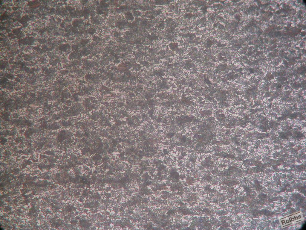

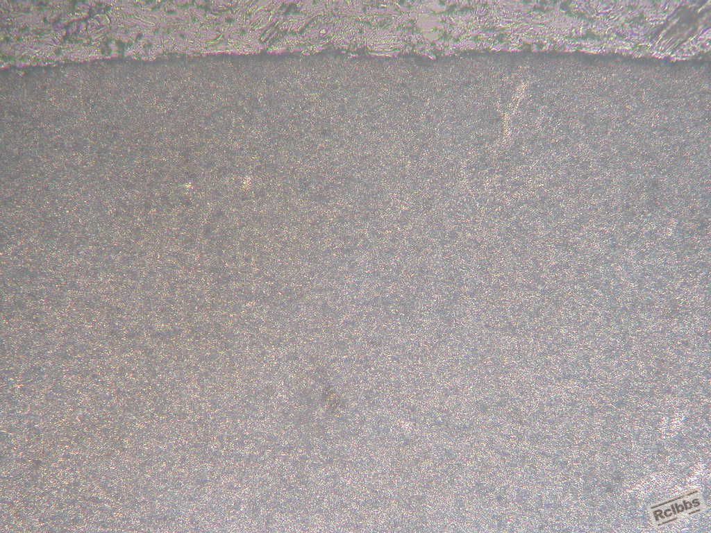

各位前辈:
       55号钢用于高频淬火,锻件晶粒是不是越细越好?锻件芯部晶粒8级,表面大于8级用100X已经分不晶粒。
       谢谢!
芯部
芯部
表面
表面

楼主观点正确。
发表于 2008-12-30 12:55:37 | 显示全部楼层
正确的观点。
组织越细密对感应淬火就越好,因为感应淬火本身加热时间短,细密晶粒有助于奥氏体化
发表于 2008-12-30 16:48:41 | 显示全部楼层
当然是晶粒越细越好了,感应加热时间就会缩短,质量也是提高的

如距锻件表面3mm区域(0.5MM左右)珠光体5级,其他部位7-8级,这对高频淬火有什么影响?
发表于 2009-1-28 10:32:56 | 显示全部楼层
提示: 该帖被管理员或版主屏蔽
发表于 2009-1-31 09:44:34 | 显示全部楼层
提个疑惑:对于淬火加热是晶粒、组织越细就越容易奥氏体化吗?
相对于退火球化组织应该为粗片状状光体更容易奥氏体化吧
