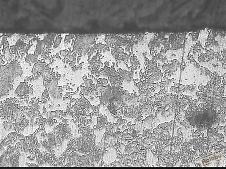

45#钢,要求高频淬火!
发表于 2008-12-24 12:17:51 | 显示全部楼层
这是高频后的组织吗?不象
 楼主| 发表于 2008-12-24 12:27:38 | 显示全部楼层
我觉得也不像,非马,硬度值也不高
发表于 2008-12-24 12:50:29 | 显示全部楼层
此组织是:严重加热不足的情况下所产生的组织,有含碳量很低的马氏体,和屈氏体组成。其特征硬度低且不均。

发表于 2008-12-24 14:37:05 | 显示全部楼层
回复 1# wellcome_gx 的帖子
从组织看高频淬火加热不够导致组织未奥氏体化
发表于 2008-12-24 15:47:18 | 显示全部楼层
加热温度不是低一点啊,差太多。
发表于 2008-12-27 22:00:29 | 显示全部楼层
从组织图片看,觉得是加热温度偏低了没有达到组织要求
签到天数: 10 天
发表于 2008-12-29 16:18:48 | 显示全部楼层
要调一下热处理工艺参数啦

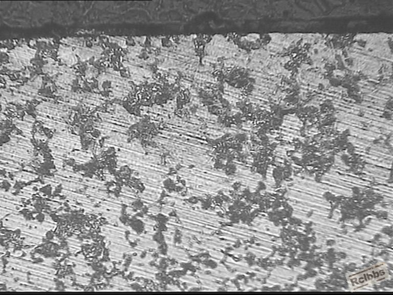

发表于 2008-12-30 14:34:01 | 显示全部楼层
您应该先学习制样,再看金相。
发表于 2008-12-30 14:41:24 | 显示全部楼层
温度不足,没有完全奥氏体化,出现了大量块状曲氏体,淬火应该得到马氏体这个试样不对
发表于 2008-12-31 15:05:34 | 显示全部楼层
看不懂,试样做得太差了吧。

发表于 2009-1-11 20:48:07 | 显示全部楼层
欠热组织,类似过度区域。
发表于 2009-1-12 09:55:08 | 显示全部楼层
我们也有过类似的现象,是加热不足引起的,同样淬硬层和原始组织见的过度区也是这样的组织.
1\通过提高功率,延长加热时间可得到改善;
2\如果是内腔淬火,可适当减少外冷却水的流量.
3\感应器制作的是否合理,如果新制感应器所淬火出来的工件是这样,可能是感应器与工件见的间隙过大引起的.
可综合以上几方面原因进行查找解决
发表于 2009-1-12 10:18:28 | 显示全部楼层
试样做的粗糙。不知试样的材料是否粉末冶金材料?

发表于 2009-1-12 15:52:03 | 显示全部楼层
是加热不足引起的。
签到天数: 6 天
发表于 2009-1-12 19:05:26 | 显示全部楼层
首先确认一下硬度是多少?组织楼上已经说了。
发表于 2009-1-12 19:42:02 | 显示全部楼层
的区用维氏硬度打一下硬度
