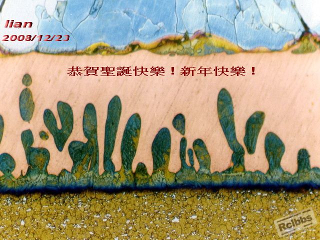

精選金相圖當賀卡,敬祝论谈蒸蒸日上@@@
轻松一下!有兴趣的论谈伙伴们,来谈谈此图片中间长出的甚么来的?

这是一张硬焊(铜焊)组织。上层是软钢,下层是高速钢,中间焊缝可见淡粉红色的是铜及合金固溶体。铜焊的效果不好结合性差。
此产品是切纸刀。将软钢与高速钢之间放置纯铜板在气氛炉中实施硬焊,紧接着在炉中加热淬火硬化,回火三次。
