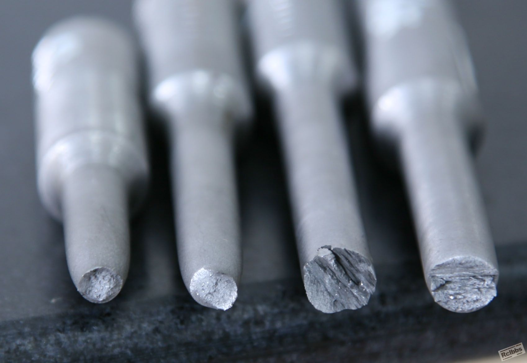

1 成分夹杂物偏析、轧制缺陷或裂纹等。
2 平行段表面粗糙度和加工缺陷。
3 扁钢纵向和横向取样区别也很大的,而且断面收缩率差别也很大,看图吧。
左边为纵向,右边为横向取样
