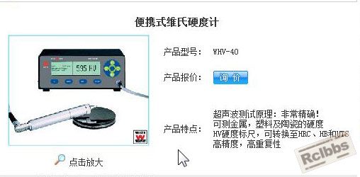

签到天数: 360 天
 楼主| 发表于 2008-12-21 20:56:37 | 显示全部楼层
可能这个产品真的很少有用的,我也是才发现的。
[ 本帖最后由 excellence 于 2008-12-21 21:04 编辑 ]

可以考虑用便携式超声波硬度计来测量维氏硬度.超声波硬度计压力小,不会破坏表面渗氮层、渗碳层、测量速度快,数字显示测量结果。适合现场成批工件的快速测量。
