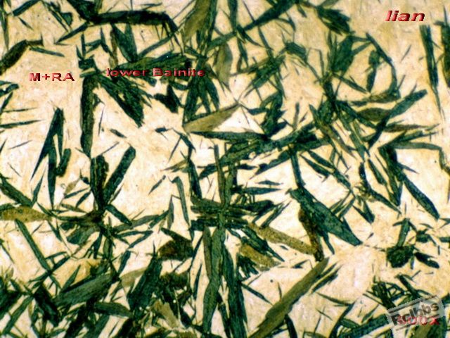

发表于 2008-12-22 17:11:42 | 显示全部楼层
材料:SK5
热处理:885℃X30分→290℃盐浴中急冷10分保持后水冷。
硬度:56~58HRC
组织:绿色针状是下贝氏体,淡黄白色为马氏体与残余奥氏体。
