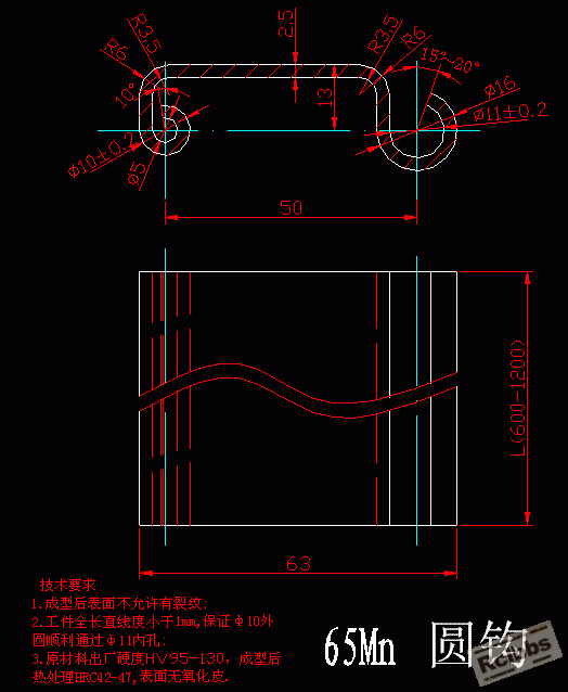

我是新手,有一产品需淬火,现求助淬火工艺,及如何控制淬火变形。

圆08.11.30.rar
25.45 KB, 下载次数: 28

4楼的朋友,如图纸所示,变形能否控制在1mm呢?去应力怎样进行呢?
