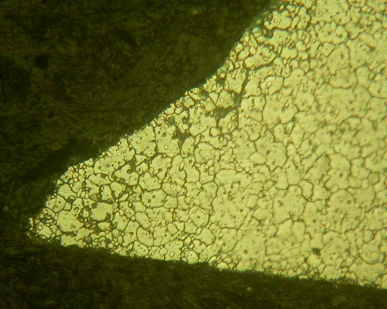

M42高速钢淬火组织,请分析尖角附近沿晶界黑色物是什么组织?可能是什么因素引起的?放大800倍

请问图片放大倍数多少啊?

发表于 2007-4-21 21:12:51 | 显示全部楼层
高温氧化或锻造过烧造成的 氧化物或硫化物
 楼主| 发表于 2007-4-22 08:26:59 | 显示全部楼层
图片放大800倍,有没有人知道?

请详细介绍具体情况,包括是否锻造,热处理没有?越详细越好。

冷轧拉丝后退火再淬火,840度保温两小时退火、1185度淬火

是氧化物。可能是高温脱C产生的。

应该是氧化物,赞同楼上的

我认为是边界处腐蚀过深哈哈,不知道准确不?

我同意是氧化的说法。
