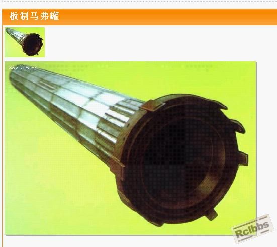

我刚进入热处理行业,许多名词都不懂,就比如说马弗罐  马弗炉
哪位高手指点指点!!非常感激!!!

发表于 2008-12-19 20:36:27 | 显示全部楼层
马弗最早指炉罐,后来导风罩也称马弗,所以现在的炉子有马弗的也不一定不用炉墙密封。马弗的材料可以是耐热钢,也可以是碳化硅等。
发表于 2008-12-19 22:22:58 | 显示全部楼层
网上下的。。。。。。。。
