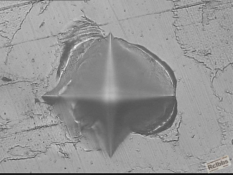

[求助] 这样的压痕是怎么回事
发表于 2008-12-19 15:00:14 | 显示全部楼层 |阅读模式
ZG45,高频淬火

发表于 2008-12-19 15:20:43 | 显示全部楼层
四边全塌了。。。。四级以上吧?
发表于 2008-12-19 15:35:31 | 显示全部楼层
这是四角形物件压成的吧,
发表于 2008-12-19 15:43:59 | 显示全部楼层
对角线长,硬度低,操作时样不平,受力不均匀。
发表于 2008-12-19 16:31:37 | 显示全部楼层
看起来四周有崩边,是否表层硬度过高所致。
发表于 2008-12-19 16:48:36 | 显示全部楼层
打显微硬度遇到脆性相常出现的情况。不过这个照片有点失真。

发表于 2008-12-19 17:04:12 | 显示全部楼层
四周的塌边这么严重啊,像鲜嫩的豆腐一样。呵呵
维氏硬度施加的压力又不大,怎么这样子...可能刚好打到了硬脆区,还是有点不可思议

发表于 2008-12-19 18:30:47 | 显示全部楼层
其它地方也会吗?也有可能是材料缺陷。

发表于 2008-12-19 18:53:19 | 显示全部楼层
其他点的压痕也是这样吗?压痕塌陷较重,说明材料相对较软;压痕左右形状不一说明式样稍有倾斜,您这个压痕是靠近边缘还是心部的,硬度应该不高。
发表于 2008-12-19 18:58:33 | 显示全部楼层
这是维氏硬度的压痕,不会是刚好压在硬点上了吧 。换个点再检测下。

发表于 2008-12-20 08:29:13 | 显示全部楼层
回复 1# wellcome_gx 的帖子
可能是正好压到缩孔或者有杂质的部位了
 楼主| 发表于 2008-12-23 11:46:43 | 显示全部楼层
硬度300--400HV1左右,比要求的450HV要低一点

签到天数: 125 天
发表于 2008-12-23 22:06:43 | 显示全部楼层
试样底部放置不稳,打压时试样有微量位移。

签到天数: 20 天
发表于 2008-12-24 09:55:44 | 显示全部楼层
看样子好像是本身这个部位有缩孔或者腐蚀的孔洞,打硬度正好打到上面。硬物压入的可能性不大。
发表于 2008-12-24 10:24:53 | 显示全部楼层
偏了,不平
