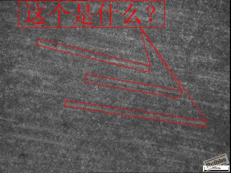

轧制出来的钢,金相有灰白色的长直的条纹,这正常吗?其组织是什么?
不好意思,图片传不上来

 楼主| 发表于 2008-12-16 12:50:37 | 显示全部楼层
扎出来的钢经过调质后的组织,其中红色方框里的灰白色条纹是什么?
发表于 2008-12-16 15:10:52 | 显示全部楼层
腐蚀没有?是表面还是哪个面?介绍一下样品情况。
[ 本帖最后由 戴铭 于 2008-12-16 15:13 编辑 ]
签到天数: 72 天
 楼主| 发表于 2008-12-16 15:20:32 | 显示全部楼层
回复 3# 戴铭 的帖子
腐蚀了,是里面.
发表于 2008-12-16 15:44:33 | 显示全部楼层
建议重新磨抛式样,再确认一下。
发表于 2008-12-16 16:38:01 | 显示全部楼层
是带状组织吧,白色的是铁素体带,黑灰色的是珠光体带
调质后的阿,不会是假调质吧?
[ 本帖最后由 lf_1124 于 2008-12-16 16:40 编辑 ]
发表于 2008-12-26 11:44:06 | 显示全部楼层
没有调质吧,还是轧制后的组织啊。材料偏析分层很厉害啊。
发表于 2008-12-27 13:52:09 | 显示全部楼层
热轧后的组织应该是正常的吧。组织带状,或是组织流线。 什么钢种,多大规格的材,有多大规格的坯轧出来的。要是8个左右的线材,这很正常。
发表于 2008-12-27 14:54:39 | 显示全部楼层
轧制分层现象,成分偏析吧
