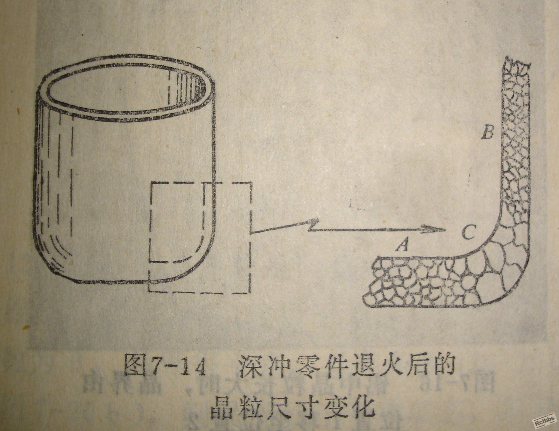

一批杯形冲压件在结晶退火后发现杯底圆弧侧晶粒粗大,为什么?如何设计正确的工艺路线?

请考虑临界变形量。
发表于 2008-12-15 22:11:34 | 显示全部楼层
楼上说的对,就是临界变形量的问题。LZ还要做什么后续的加工工序?建议考虑在再结晶退火时适当降低温度和缩短时间。附一图:

可以用两次成形法试一下。

3# 霍大侠
请问大侠,插图出自什么书?
