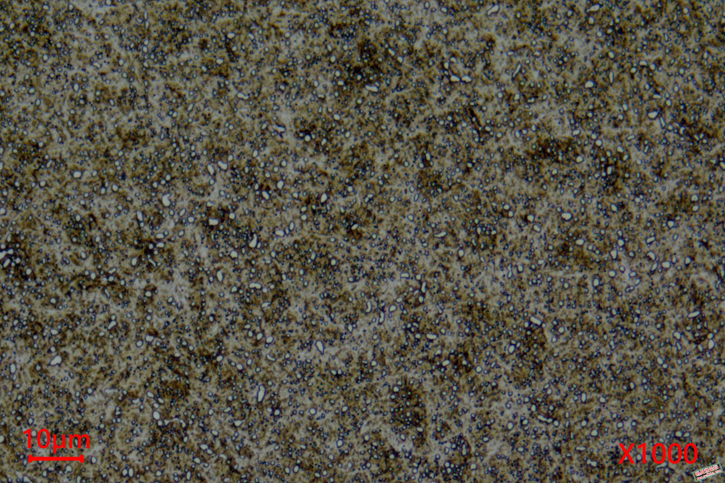

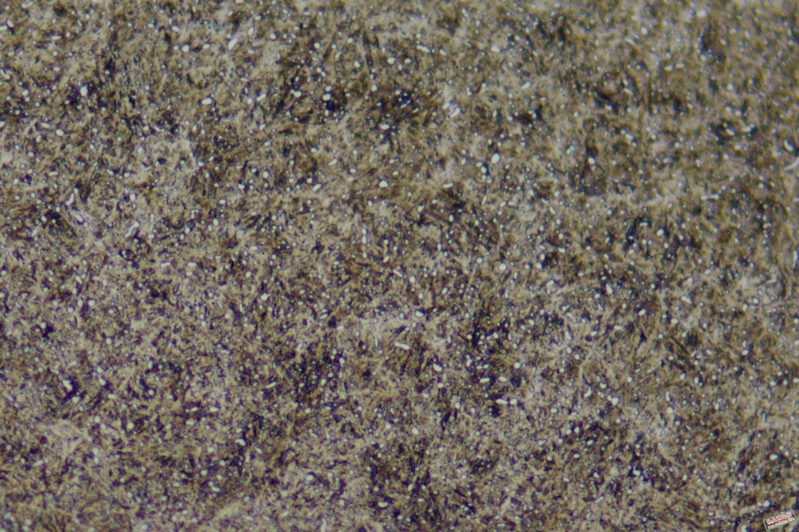

請教這兩張圖都是GCr15淬回火組織,但感覺有一些不太一樣
圖2感覺有點像屈氏体黑針狀的組織??不太確定,這樣組織評級合格嗎??
請教各位前輩,差在哪裡懇請指點迷津??
签到天数: 305 天
发表于 2022-10-7 17:03:01 | 显示全部楼层
屈氏体要浅腐蚀看的,马氏体组织在2-3级
签到天数: 433 天
发表于 2022-10-8 21:03:49 | 显示全部楼层
可以浅腐蚀看看,马氏体由于位向的不同也会出现腐蚀颜色的差异
签到天数: 876 天
发表于 2022-10-9 08:40:24 | 显示全部楼层
图1与图2的硬度有差别吗?
签到天数: 303 天
 楼主| 发表于 2022-10-12 08:04:19 | 显示全部楼层
wanggong 发表于 2022-10-9 08:40
图1与图2的硬度有差别吗?
硬度差異不大約莫在HV780~800之間
