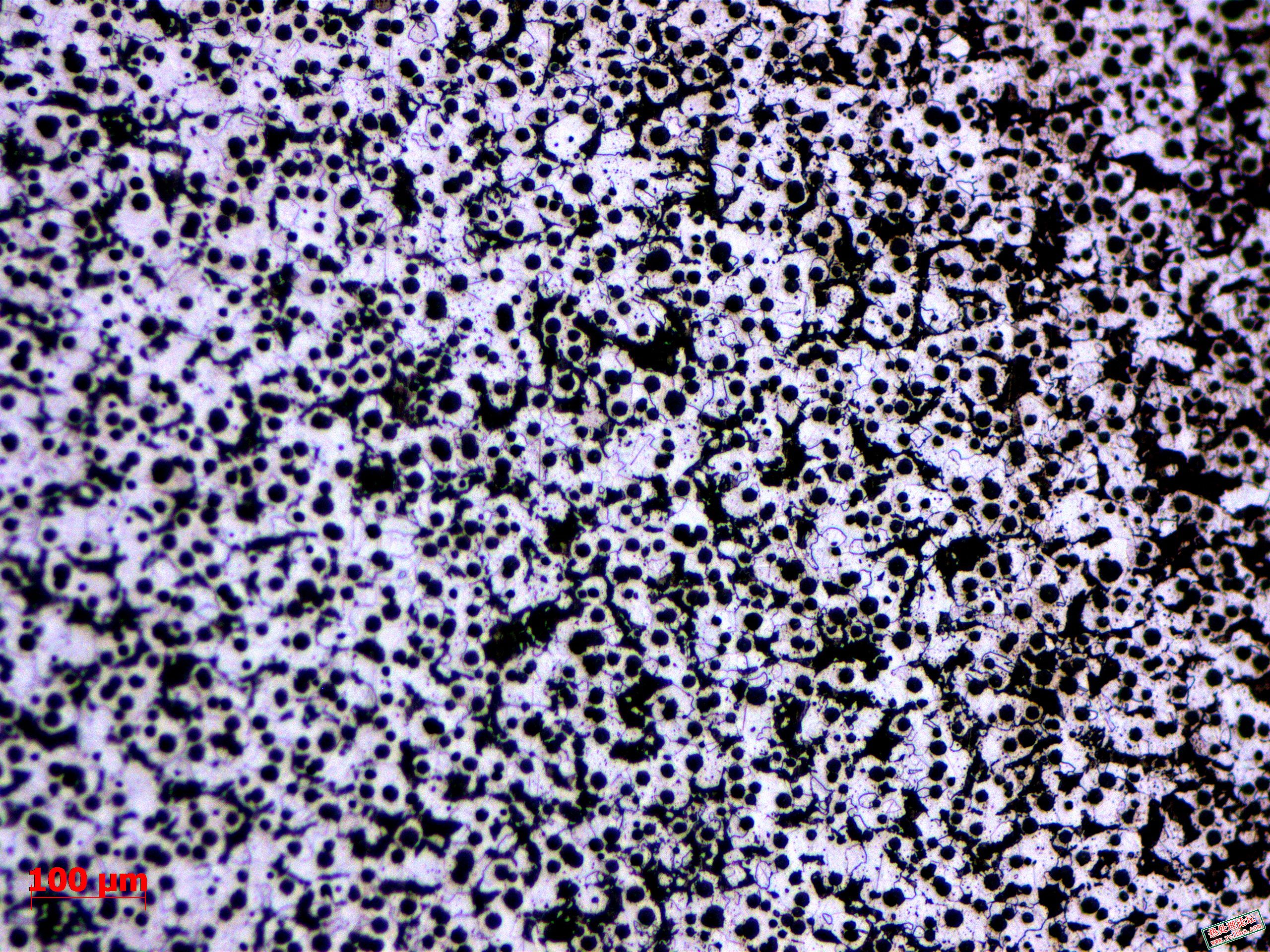

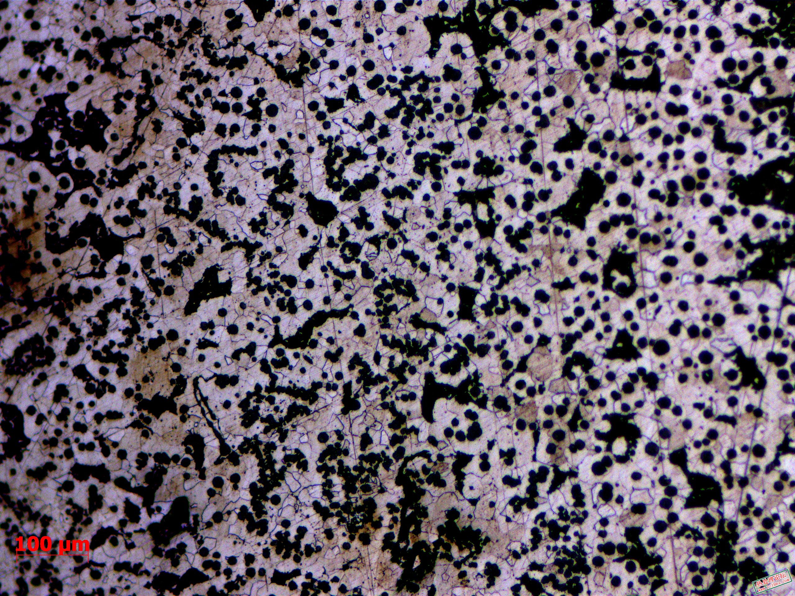

最近在做离心球墨铸铁管退火试验,发现一种奇怪的现象:退火完成后观察金相组织,管子外壁部位的珠光体含量小于内壁部位的珠光体含量。上两张对比图片:
还请各位大拿给分析分析,究竟是什么原因引起的这种情况。
这是内壁珠光体含量
这是内壁珠光体含量
这是外壁珠光体含量
这是外壁珠光体含量
签到天数: 2332 天
发表于 2022-9-28 06:28:50 | 显示全部楼层
外壁球数多、内壁球数少...

这倒是没有数,视觉上认为外壁石墨球数量较内壁更多一些,石墨球更小一些。

对比外壁、内壁石墨球的数量和大小,有这种基本判断,这就对了
。外壁石墨化能力,大于内壁石墨化能力,即外壁球小而数量多石墨表面积大铁素体化趋势强,所以珠光体略低,内壁球大数量少反之。

感谢你的分析,我认为说的很有道理,不知道有没有Mn元素偏析的影响

Mn偏析有一定影响,但不是主要影响因素,内外石墨差别才是。
