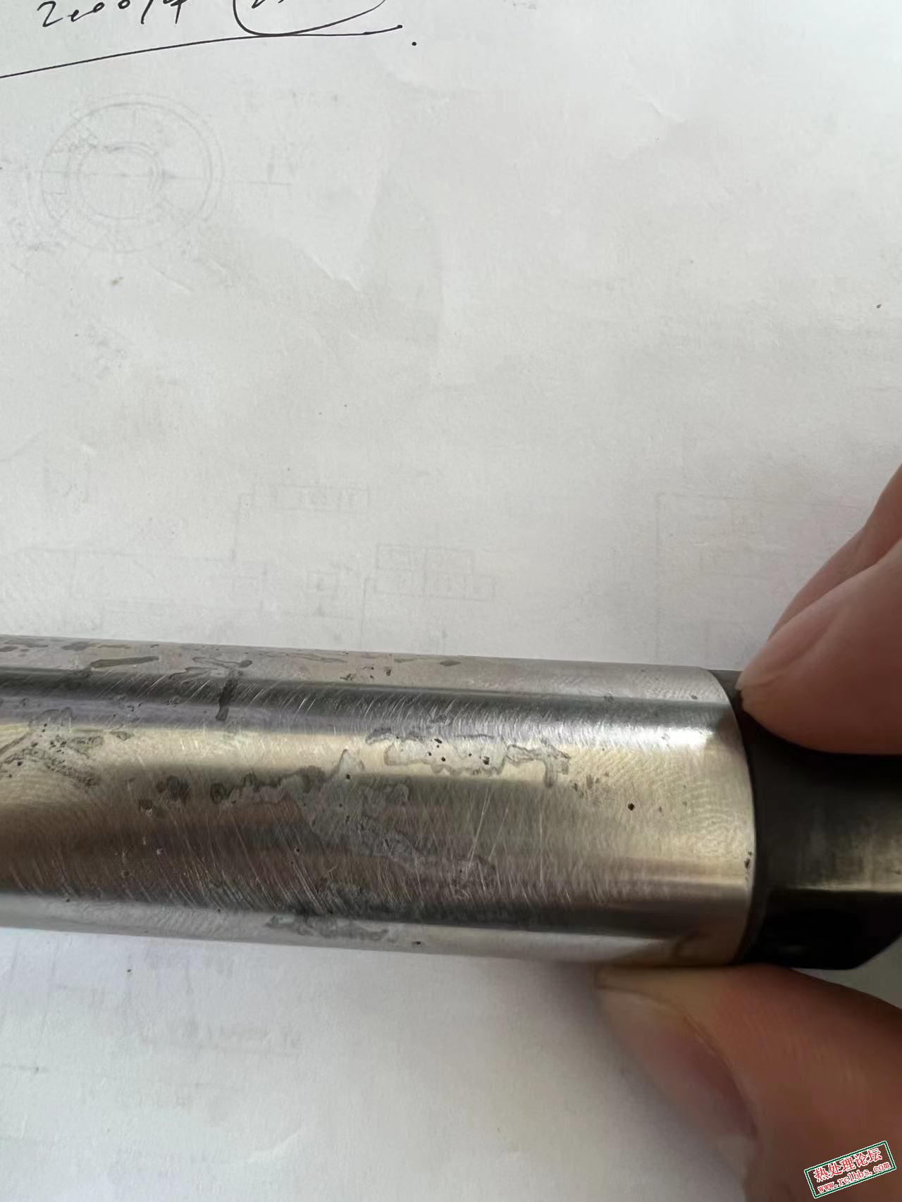

材料20CRMO 氮化后表面麻点等不良,这个是问题?

请看图片,这个什么原因造成的?

表面生锈或者表面有腐蚀了,请问是用的什么设备氮化的。

 楼主| 发表于 2022-9-6 07:48:25 | 显示全部楼层
这个设备要来问问,产品应该是没有生锈,产品外圆磨好就拿去单号,中间间隔没几天。

发表于 2022-9-6 08:54:16 | 显示全部楼层
氮化前清洗没处理好。

发表于 2022-9-6 11:29:17 | 显示全部楼层
氮化前清洗没有搞好,好多时候是影响氮化效果,还没有见过会腐蚀的,说说看有没有类似案例

发表于 2022-9-6 16:00:15 | 显示全部楼层
猜测是材料表面粗糙、材料表面没有清理干净导致的。

发表于 2022-9-6 16:33:41 | 显示全部楼层
氮化层表面化合物层疏松

发表于 2022-9-6 18:41:02 | 显示全部楼层
把产品氮化进炉前的图片发出来!~

发表于 2022-9-9 11:31:51 | 显示全部楼层
工件表面应该是腐蚀造成的

发表于 2022-9-9 16:17:55 | 显示全部楼层
剖切化验分析看看什么原因

发表于 2022-9-12 00:35:05 | 显示全部楼层
是氮化进炉之前没有清洗干净。

 楼主| 发表于 2022-9-12 16:04:28 | 显示全部楼层
是有可能是热处理前就生锈。

发表于 2023-9-18 12:39:49 来自手机 | 显示全部楼层

发表于 2023-10-8 13:02:55 来自手机 | 显示全部楼层
2022-9-6 11:29:17 氮化前清洗没有搞好,好多时候是影响氮化效果,还没有见过会腐蚀的,说说看有没有类似案例
