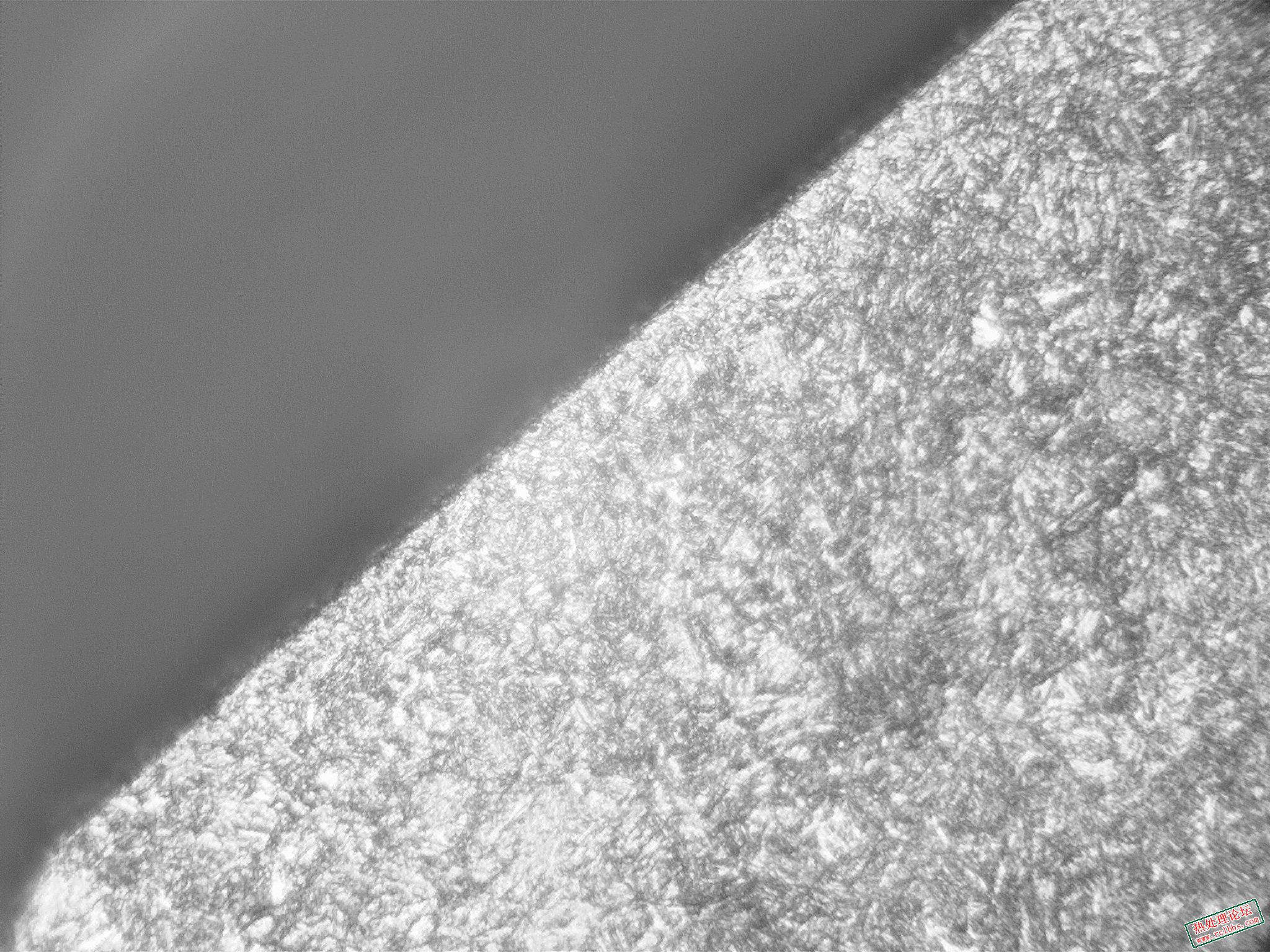

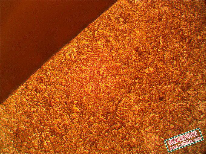

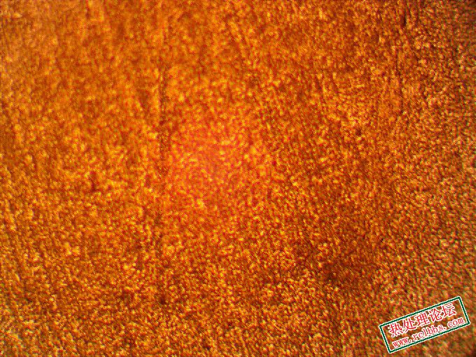

这个是朋友公司外购的螺栓,请我帮忙看看零件的组织。我个人能力有限,确定不了。请大家帮忙看看。感谢大家了!!!
500倍表面
500倍表面
500倍表面
500倍表面
500倍芯部
500倍芯部

发表于 2022-9-5 13:29:24 | 显示全部楼层
调质组织,回火索氏体!标准的螺栓金相组织高温回火组织

 楼主| 发表于 2022-9-5 15:41:41 | 显示全部楼层
这种螺栓材质大多是碳钢调制处理的,我们公司是做渗碳淬火的多用炉。不做这种碳钢的调制处理工艺。所以这个组织是不是索氏体,我真的拿不准。但是我参考了GBT13320-2007 《钢质模锻件  金相组织评级图及评定方法》去看。又看着不像。所以请群里的大神们指点并确认以下。我也好给朋友一个答复。

发表于 2022-9-6 09:03:20 | 显示全部楼层
刘宗昌老师的科学步骤方法,不要猜。结合材料?工艺?综合分析才能准确评判。仅从金相粗略看不出马或贝和片层珠,大概率是回S.

 楼主| 发表于 2022-9-6 09:25:51 | 显示全部楼层
wanggong 发表于 2022-9-6 09:03
刘宗昌老师的科学步骤方法,不要猜。结合材料?工艺?综合分析才能准确评判。仅从金相粗略看不出马或贝和片 ...
我也不想猜啊 ,螺栓是买的,不知道材料和工艺。但是有一点可以确认的是买回来的热镀锌螺栓放在仓库一段时间打不分的螺栓都弯曲了,变型了。而且弯曲变型较大这就不对了。退一步讲如果是调制处理的话,即使弯曲变形至少人的肉眼是看不出来的。

发表于 2022-9-19 09:31:22 | 显示全部楼层
图片模糊,金相弄好一点 在来分析

发表于 2022-9-19 13:47:35 | 显示全部楼层
典型的回火索氏体。你家朋友应该做的调质处理
