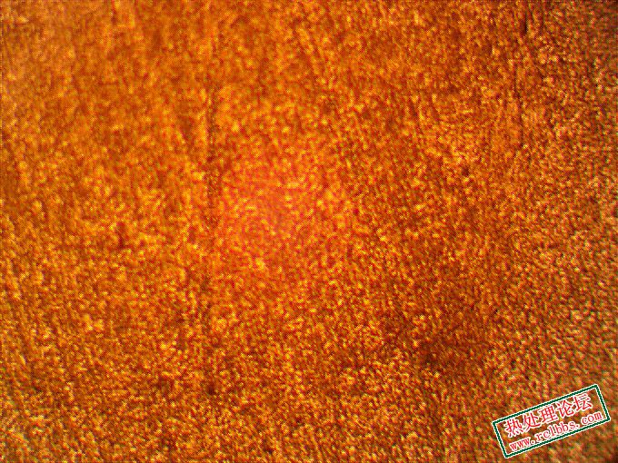

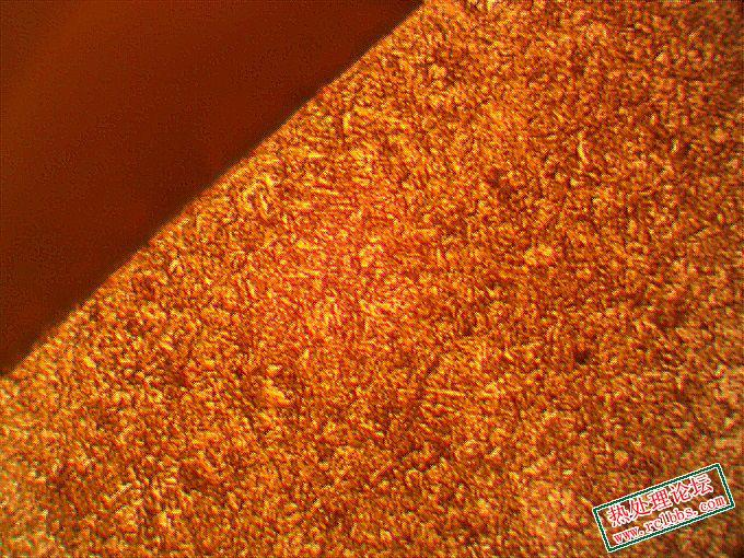

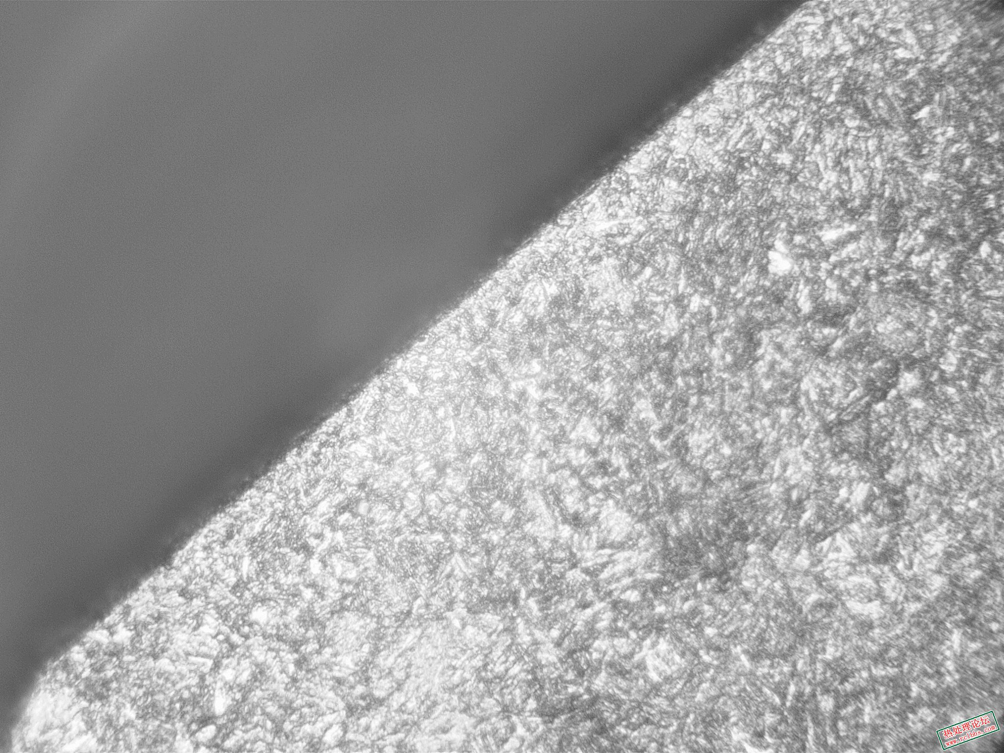

工件是外购的,请大家看看这是什么组织。
签到天数: 387 天
发表于 2022-9-5 11:57:52 | 显示全部楼层 |阅读模式
悬赏20热处理币已解决
500倍下工件边缘
500倍下工件边缘
500倍下工件边缘
500倍下工件边缘
500倍下工件芯部
500倍下工件芯部
500倍下工件边缘
500倍下工件边缘
500倍下工件边缘
500倍下工件边缘
500倍下工件芯部
500倍下工件芯部
最佳答案
查看完整内容
螺栓淬火+高温回火组织:回火索氏体
签到天数: 2243 天
发表于 2022-9-5 11:57:53 | 显示全部楼层
螺栓淬火+高温回火组织:回火索氏体
签到天数: 340 天
发表于 2022-9-23 08:11:53 | 显示全部楼层
回火索氏体,应该没啥问题吧
签到天数: 433 天
发表于 2022-10-8 21:45:37 | 显示全部楼层
楼主没有说工艺就让判断很考验人啊!从金相组织的形态来看,应该是中低温回火后的回火马氏体
签到天数: 425 天
发表于 2022-10-10 14:48:14 | 显示全部楼层
调质处理后的回火索氏体,图片不太清晰,感觉内外能差两级
签到天数: 217 天
发表于 2022-10-14 08:24:19 | 显示全部楼层
回火后的碳化物分布不是很均匀,呈马氏体位相,可见马氏体不是板条束状分布,而且比较长,有针状马氏体倾向,且周围就是无碳化物的区域,根据这些表现,往前推导就是形成针状马氏体的区域碳含量高,无碳化物马氏体区域碳含量低。可以推断热处理加工时温度高时间短,这种操作和组织很常见,但是要求高的零件不建议这样做。
签到天数: 387 天
 楼主| 发表于 2022-10-14 10:46:16 | 显示全部楼层
zerosun 发表于 2022-10-14 08:24
回火后的碳化物分布不是很均匀,呈马氏体位相,可见马氏体不是板条束状分布,而且比较长,有针状马氏体倾向 ...
太感谢您了,这样一说我好像明白了不少。感谢
签到天数: 1158 天
发表于 2022-10-14 11:27:04 | 显示全部楼层
可能是感应调质处理。。。。。。。
签到天数: 64 天
发表于 2022-10-14 20:08:45 来自手机 | 显示全部楼层
楼主既没说材料,又没说热处理,图片上又没说放大倍数
