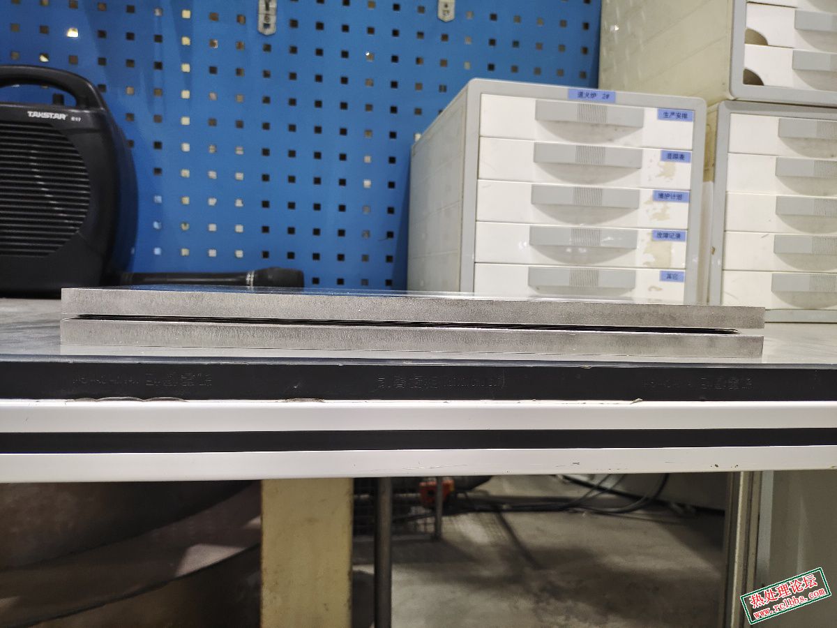

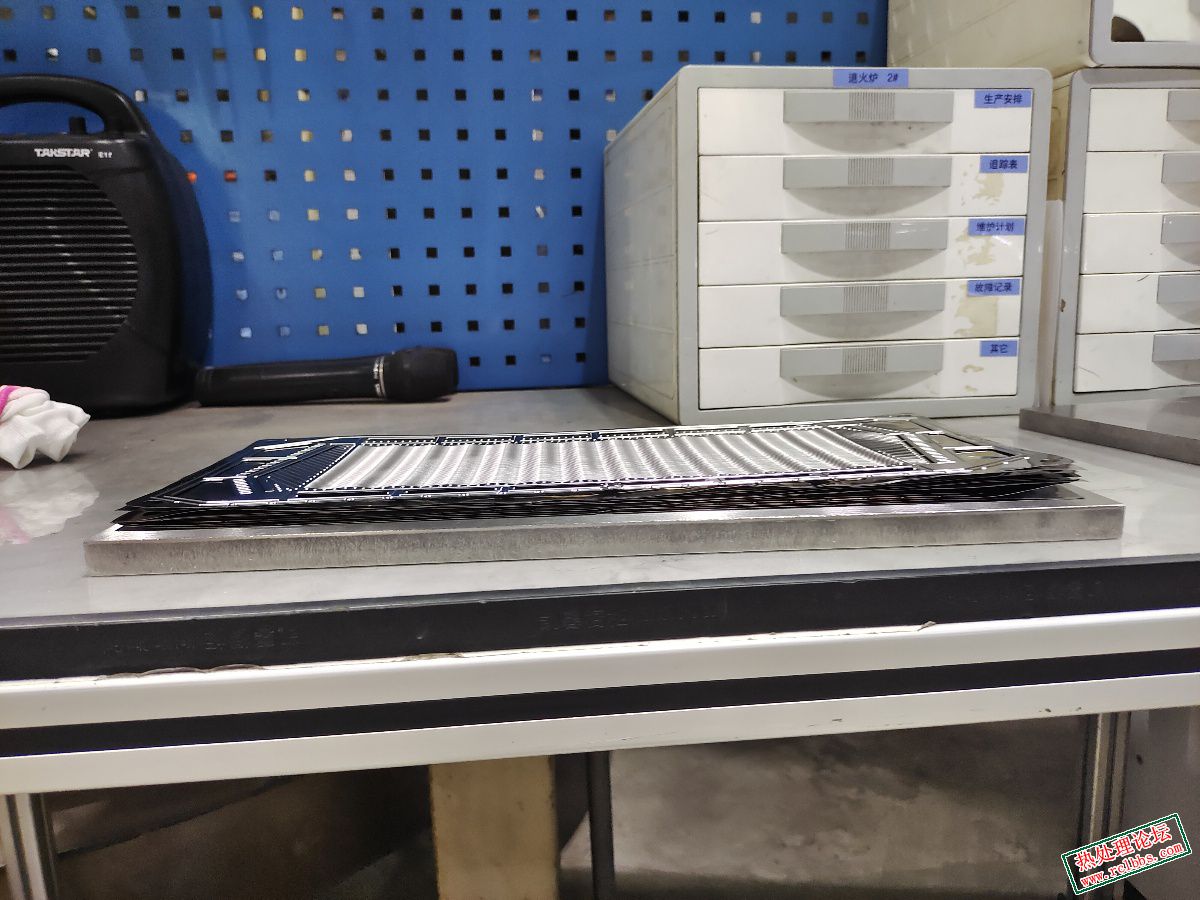

如图, 为氢能源电池双极板冲压后退火整形。
零件316L材料 0.1mm,冲压后用压板压平后退火整平,为了防止工件和工装黏住,买的304铁皮夹垫片在中间,但是铁皮垫片和工件也粘住了。
