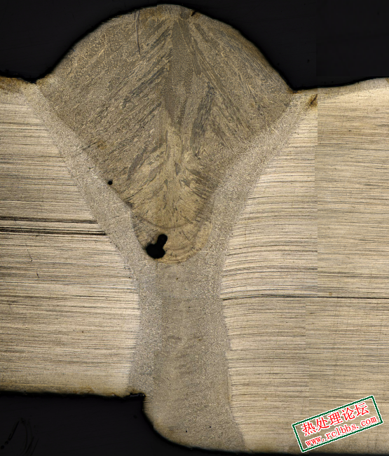

OK焊道:7.8mm与10.0mm焊一起,焊道性能OK(附件有拼接整个焊道图像) ;

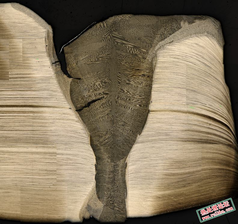

不OK焊道:10.0mm与10.0mm焊一起,测试了最大功率,最终焊道性能还是不OK (附件有拼接整个焊道图像)。
两组数据均为347H钢种,焊缝填料材料均为310,感觉两组焊接焊缝组织看起来就有差异,但不太明白各是什么组织,想请教下论坛大佬
注:金相腐蚀方法为硝酸 电解 4~5min, 电流0.03A
OK焊道
OK焊道
不OK焊道
不OK焊道

发表于 2023-9-9 21:40:00 | 显示全部楼层
OK焊道中间那么大的气孔,还OK?

发表于 2023-9-10 17:37:43 | 显示全部楼层
金相干的OK,焊接质量不怎么OK

发表于 2023-9-15 07:43:29 来自手机 | 显示全部楼层
焊接明显缺陷,焊接质量不行。
