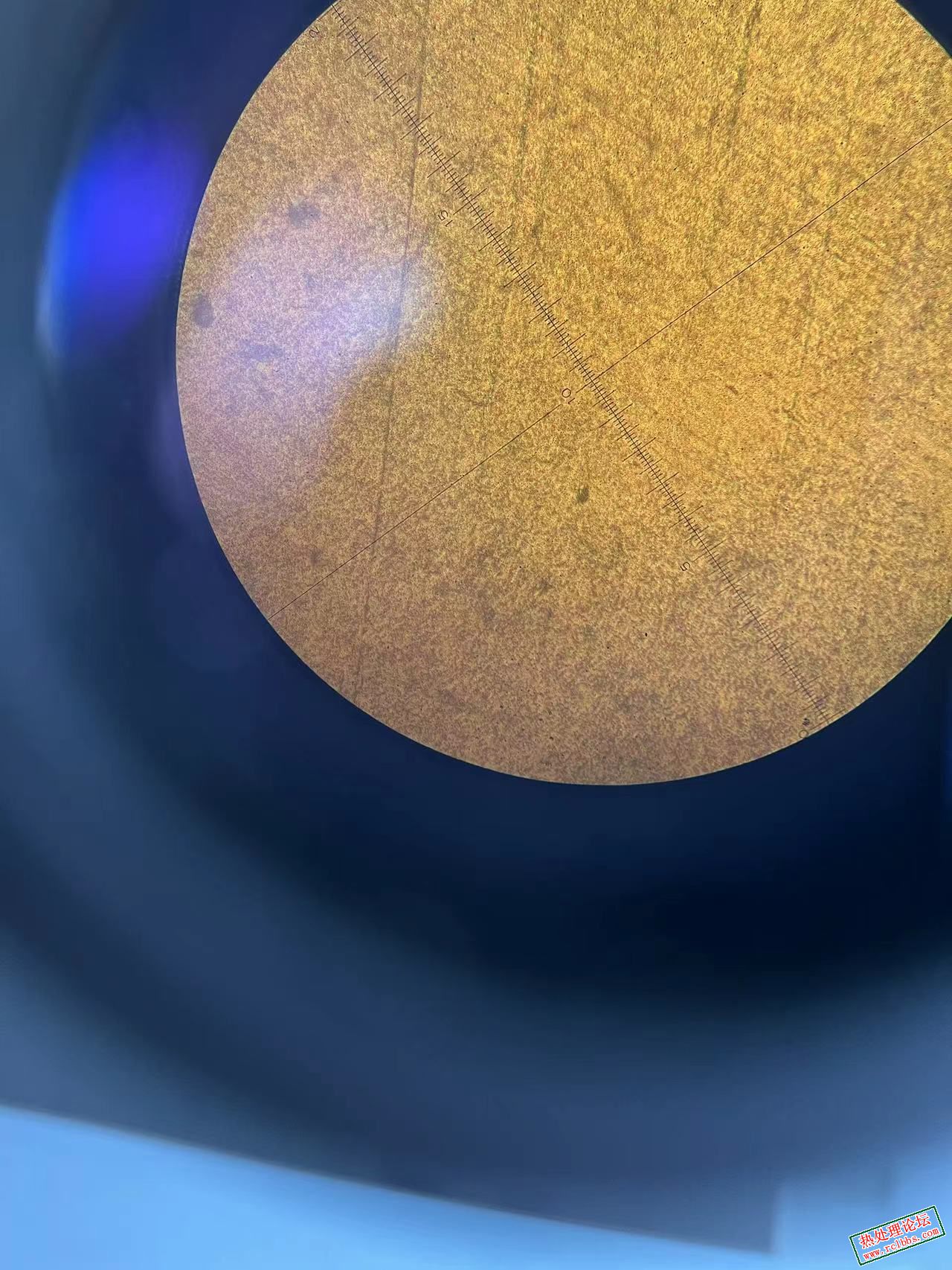

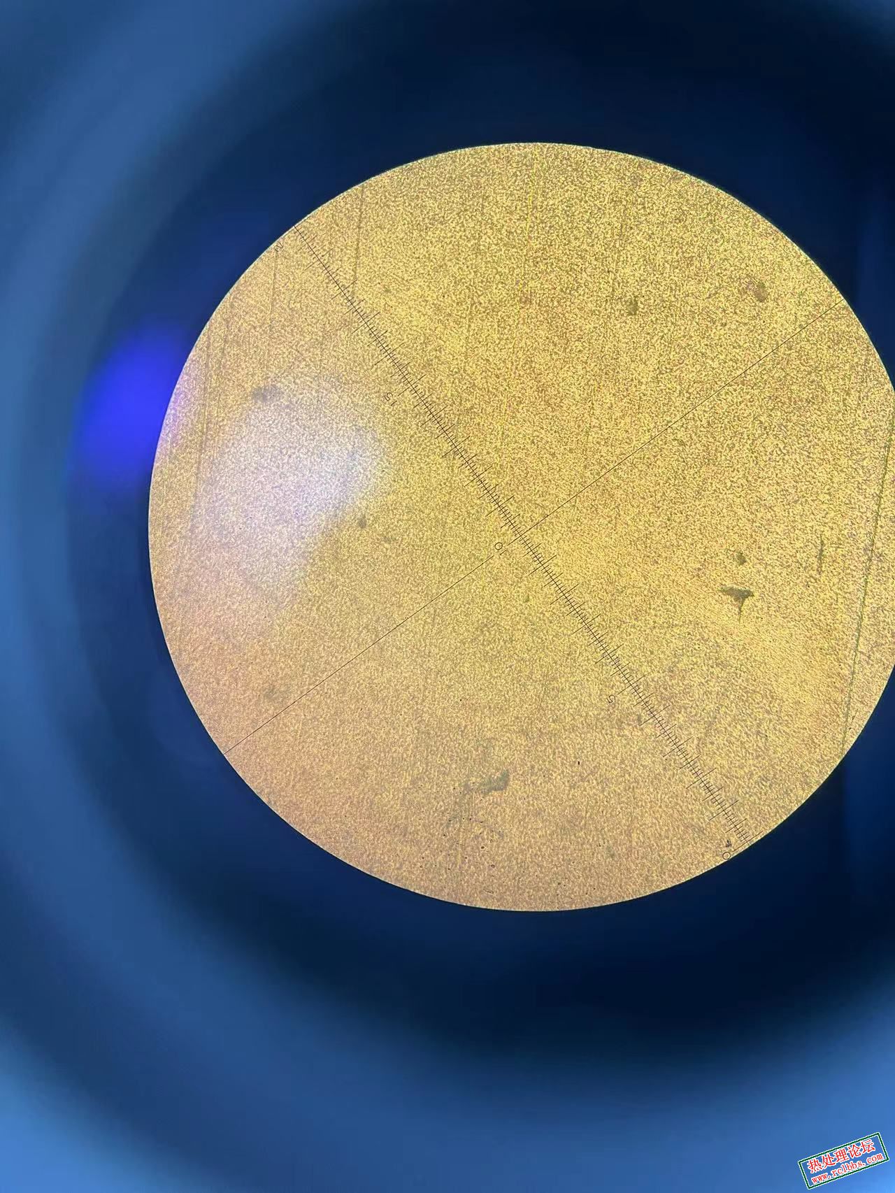

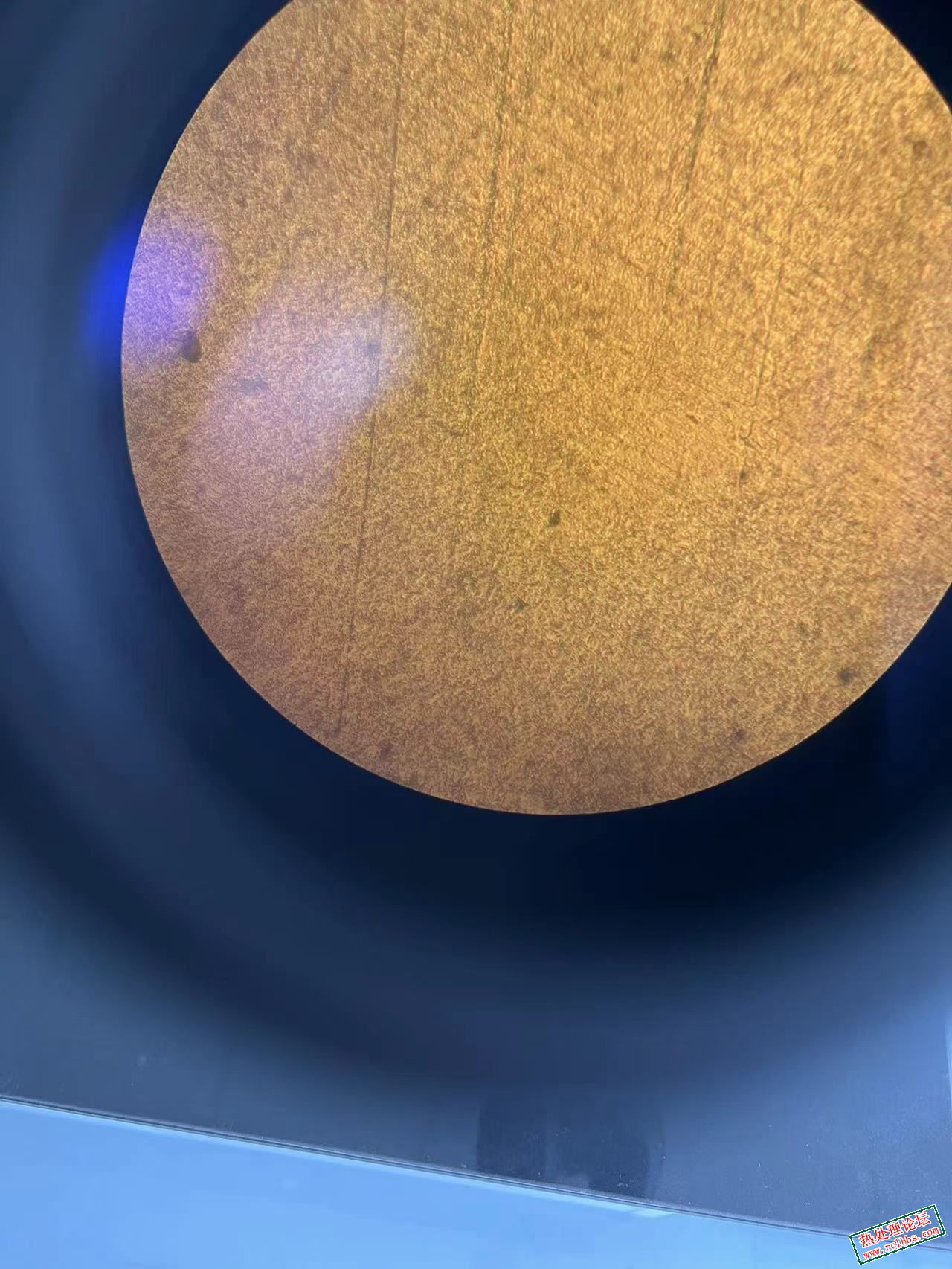

求助帮忙看下这个是什么组织,材质是35CrMoA,调质热处理,硬度190HB左右,看着不太像回火索氏体,但又分辨不出别的了

有粒状贝氏体的存在?????

从图片上看,组织已经在向球化方面转变了。调质回火温度很高,淬火马氏体已经开始再结晶了,所以看不到索氏体的特征,就能看到组织上面有非常细小的一些黑色碳化物。这种就是出现在调质+超高温回火上面。这个和球化组织最明显的特征球化组织基体铁素体非常明显,而这个看着带点灰黄色,没有平衡铁素体那种明显的白色。

这是球化态,淬火温度和速度看看,再一个检测一下淬火后的硬度。这个钢种按你说的处理应该出现马氏体呀。

认同3楼的看法,回火温度高了碳化物球化了,所以感觉不像平常看到的回火索氏体

这个我也没有看到过具体的说法。不过既然你问了,我说下经验。类似35crmo 42crmo 调质回火温度,我司正常做的是850淬火,550-650℃回火。回火温度根据客户性能要求定,这个温度回火的金相组织都是平常看到的回火索氏体。个别客户有特殊要求会提高到680℃、690℃回火,金相组织就是碳化物变成球化后的小黑点状。

跑温了,这种材料调质硬度不可能要求这么低。

温度过高了应该是,这个材质的螺母要求硬度是187-229
