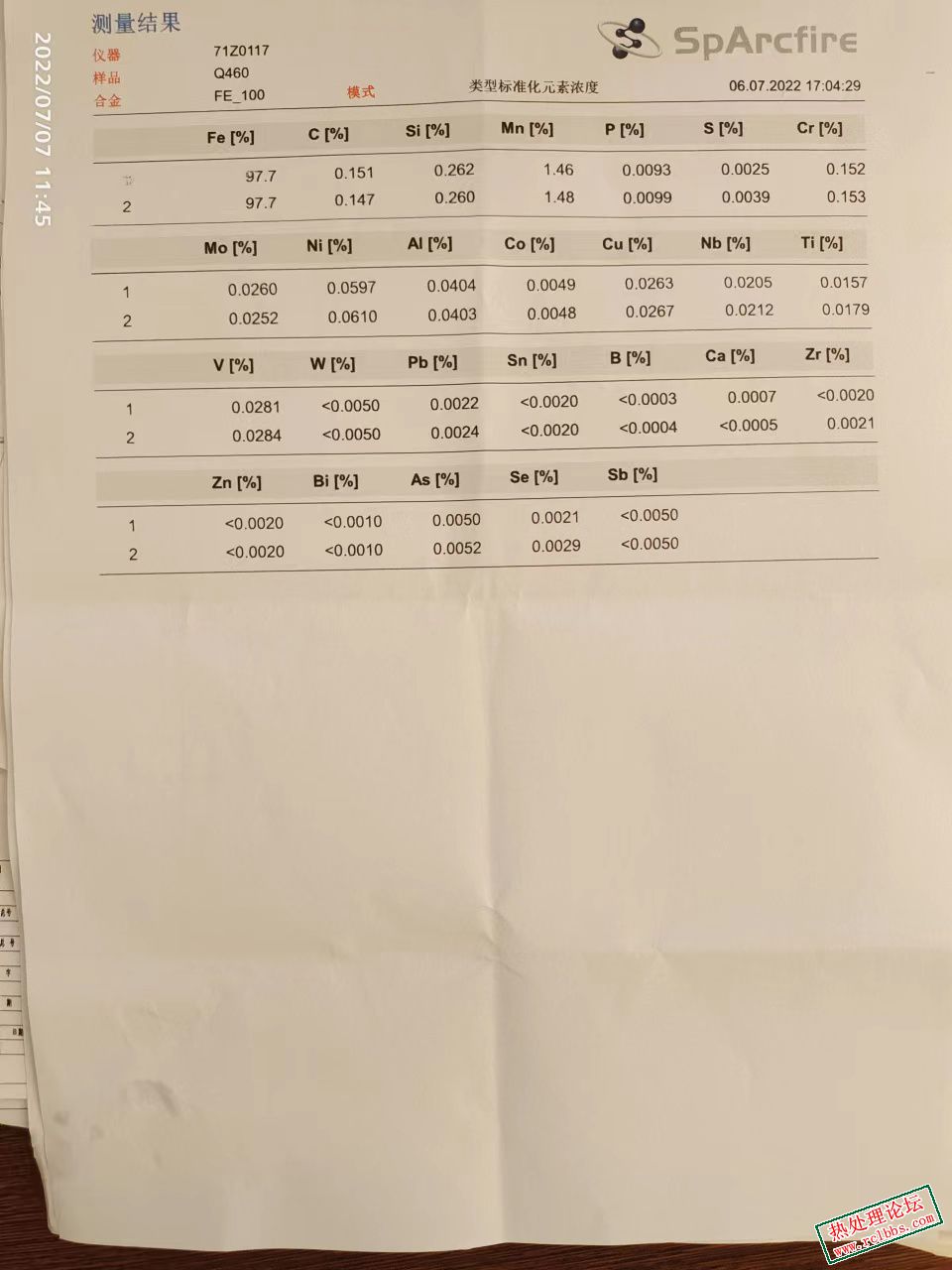

,材料成分不合格,有很多时候也能做出合格的产品,毕竟人家材料出厂会有国标,,,关键在于某些合金绝对不能高,热处理冷却一定要提上去

发表于 2022-8-19 11:27:49 | 显示全部楼层
小新一点 发表于 2022-8-18 21:29
图纸要求屈服450   抗拉560     -40℃低温冲击29J     材料是买的小型钢铁厂的似乎材料化学成分不合格    ...
具体是多少?比如 C  Mn  和其他控制的元素含量,比如V Nb Ti 等。还有这个坯料是否经过真空脱气处理,也很重要

 楼主| 发表于 2022-8-19 21:39:43 | 显示全部楼层
若潮 发表于 2022-8-19 11:27
具体是多少?比如 C  Mn  和其他控制的元素含量,比如V Nb Ti 等。还有这个坯料是否经过真空脱气处理,也 ...
不知道有没有真空脱气,买的市场上的钢材

发表于 2022-8-20 07:13:37 | 显示全部楼层
小新一点 发表于 2022-8-19 21:39
不知道有没有真空脱气,买的市场上的钢材
编辑掉,给你提供你好像也不理解我要走的意思。完全不懂什么叫水冷半淬,
