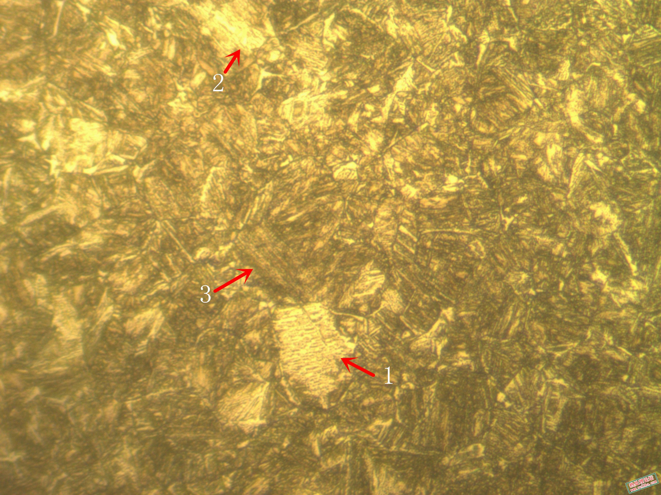

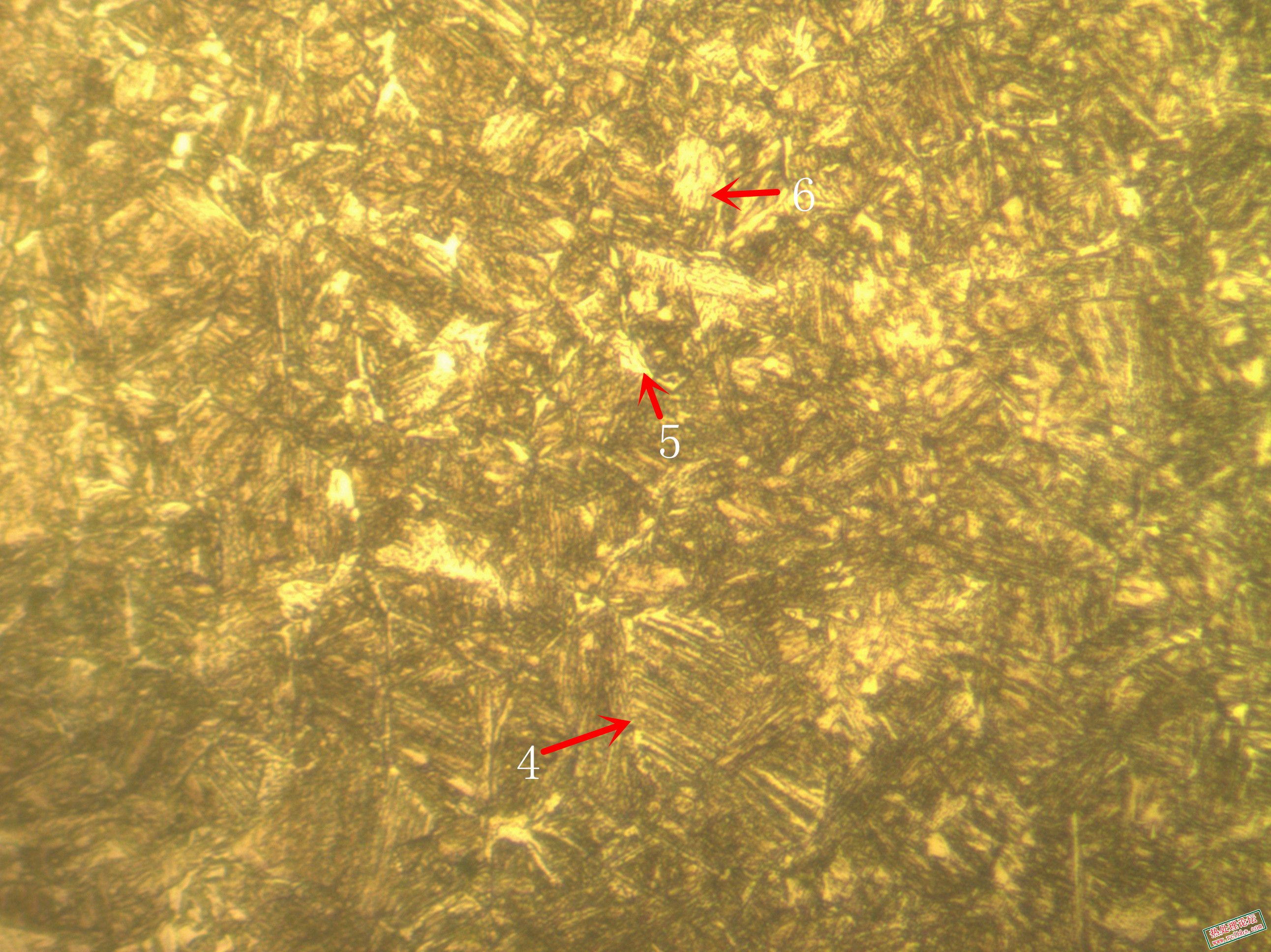

φ22圆钢 材质25CrMo 850℃淬 火600℃回火 这是心部组织为什么会处理成这样?1至6都是什么组织?

1 2 4 6贝氏体 3板条马氏体回火组织 5好像是铁素体,也有可能是贝氏体(因为不太清晰)

老师 为什么会出现贝氏体?
签到天数: 2243 天
发表于 2022-8-15 13:07:41 | 显示全部楼层
冷却慢就会产生贝体,而且这个材料含Mo容易出来贝氏体

老师 黑色基体是什么组织?
签到天数: 2243 天
发表于 2022-8-15 15:54:47 | 显示全部楼层
根据你这个工艺,回火索氏体(板条马氏体高温回火组织)

我认为都是回火索氏体,只是有些回火索氏体内碳化物少,应该是元素偏析造成的。第二张图内看起来白亮的块状貌似是在晶界上,应该是铁素体
签到天数: 1670 天
发表于 2022-8-16 08:38:40 | 显示全部楼层
回火索氏体和贝氏体。
签到天数: 1404 天
发表于 2022-8-16 09:44:23 | 显示全部楼层
这个直径的材料,冷却控制得当,可以截面全马,你这个明显加热冷却都有问题,铁素体贝氏体都有了
签到天数: 220 天
发表于 2022-8-16 18:55:04 | 显示全部楼层
25CrMo淬火加热用860温度偏低,图中除5外还有白色铁素体,加热温度偏低、冷速偏慢都会导致铁素体出现,其它图中1、2、3、4、6应该是部分保持贝氏体形态的回火索氏体(600℃回火,时间是?)。

建议拍照片时带上标尺,没有倍数只能估是什么组织。
签到天数: 387 天
发表于 2022-8-17 15:23:26 | 显示全部楼层
零件截面尺寸最好可以说一下,还有就是淬火温度和淬火油的冷速。淬火温度个人感觉还行,略低但可以接受。

这是冷却速度慢了造成的组织差异,具体怎么造成的冷却速度慢,还需要结合现场的具体情况分析,比如淬火时突然水温升高都有影响。
签到天数: 1778 天
发表于 2022-8-20 10:47:53 | 显示全部楼层
在加热均匀和保温时间充分的前提下,淬火冷却要快(合适的装炉量),选择较快的淬火介质和增加搅拌速度,另外关注一下材料化学成分。

戴工,这种情况是通过什么来判断和区分贝氏体和马氏体的呢?
签到天数: 2243 天
发表于 2022-8-22 13:43:37 | 显示全部楼层
像这种低碳合金钢,贝氏体的铁素体条在金相显微镜下面都能观察到的,铁素条呈条状平行分布或者像羽毛状的,那就是贝氏体了。
马氏体也是板条状的,但是马氏体板条带点灰黄色,整体一致,没有条状铁素体。
至于铁素体,那就是独立的个体,呈白色,注意贝氏体形的铁素体不能算铁素体,要算成贝氏体。
签到天数: 340 天
发表于 2022-9-23 08:23:22 | 显示全部楼层
颜色方面的话铁素体会白的发亮,贝氏体因为是在铁素体基体上有碳化物颗粒,整体来看比铁素体要暗。还有5的话有没有可能是夹杂物呢
签到天数: 1068 天
发表于 2022-11-9 09:11:27 | 显示全部楼层
我觉得冷却太慢了:lol
