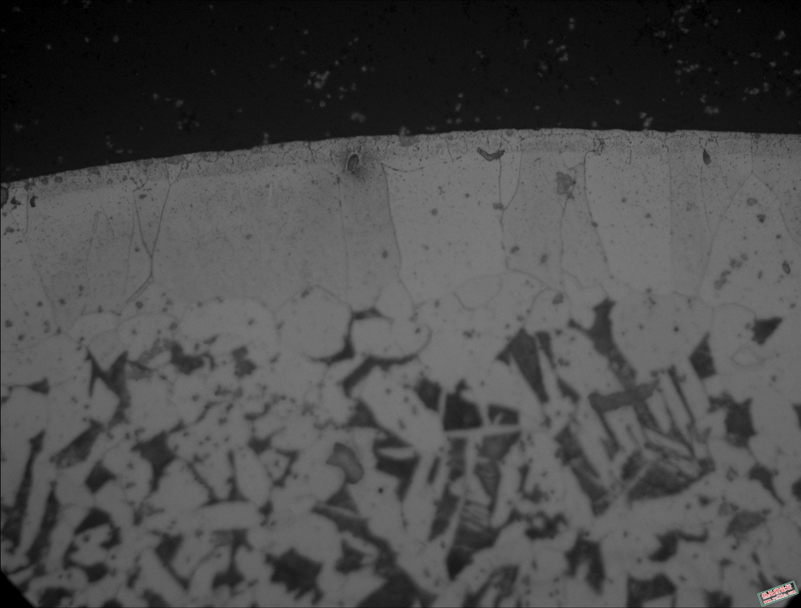

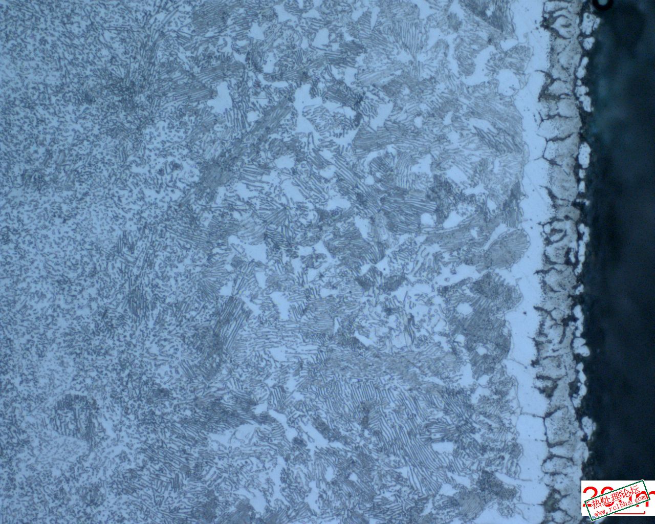

请教各位45#钢针脱碳最外层的一圈组织是什么
500倍
500倍

发表于 2022-8-11 17:10:32 | 显示全部楼层
表面那层是氧化层和铁素体混合层,所以看着铁素体里面还有黑色颗粒,这个组织经常在退火的表层看到。

发表于 2022-8-11 16:21:40 | 显示全部楼层
完全脱碳后的组织为铁素体组织

发表于 2022-8-11 16:27:52 | 显示全部楼层
我觉得这个图片最外层的含碳量应该比次表层要高,最外层有一圈增碳的感觉

发表于 2022-8-11 16:56:22 | 显示全部楼层
完全脱碳的组织是铁素体

发表于 2022-8-11 17:04:27 | 显示全部楼层
脱碳后就剩铁素体了啊。

 楼主| 发表于 2022-8-12 08:27:53 | 显示全部楼层
就是直径3mm的钢针,最外圈厚度约9um,怎么区分最外层组织是增碳还是氧化呢,次表面的完全脱碳层也能看到颗粒物,腐蚀之前观察不到最外圈异常组织

发表于 2022-8-12 09:45:40 | 显示全部楼层
这个在表面脱碳氧化层上面,就是因为氧化呢,你可以不腐蚀抛光态看看。

 楼主| 发表于 2022-8-12 10:49:43 | 显示全部楼层
谢谢回复,抛光态分辨不出最外层组织

发表于 2022-8-12 11:22:50 | 显示全部楼层
godsyoushou1 发表于 2022-8-12 10:49
谢谢回复,抛光态分辨不出最外层组织
抛光态主要是看氧化物,不需要看组织

 楼主| 发表于 2022-8-12 11:50:10 | 显示全部楼层
dzkyx1314 发表于 2022-8-12 11:22
抛光态主要是看氧化物,不需要看组织
没有看到氧化物,另请教一下,抛光后观察样品表面的夹杂会不会受到抛光剂颗粒的干扰?

发表于 2022-8-12 17:05:22 | 显示全部楼层
表面抛得不好,有影响的

发表于 2022-8-13 10:53:10 | 显示全部楼层
会不会是高温氧化物,应为氧化和脱碳是同时存在的,既然出现的脱碳后的铁素体,怀疑表面那层是敢问氧化物附着。

发表于 2022-8-13 15:00:56 | 显示全部楼层
氧化,全脱碳不是高温产物,,

发表于 2022-8-13 15:59:20 | 显示全部楼层
全脱碳层,白色铁素体。

发表于 2022-8-14 10:00:43 | 显示全部楼层
调质或淬火前是否做过其它处理?

发表于 2022-8-16 07:40:42 | 显示全部楼层
通过图片看脱碳基本上是可以确定的,表面不像是增碳,个人感觉像是脱碳和轻微氧化的复合体

发表于 2022-8-17 08:23:38 | 显示全部楼层
楼主脱碳照片是不是热轧态,如果是就是钢坯加热温度过高或时间过长引起边部严重脱碳,并且低温后进一步微小轧制引起的。
