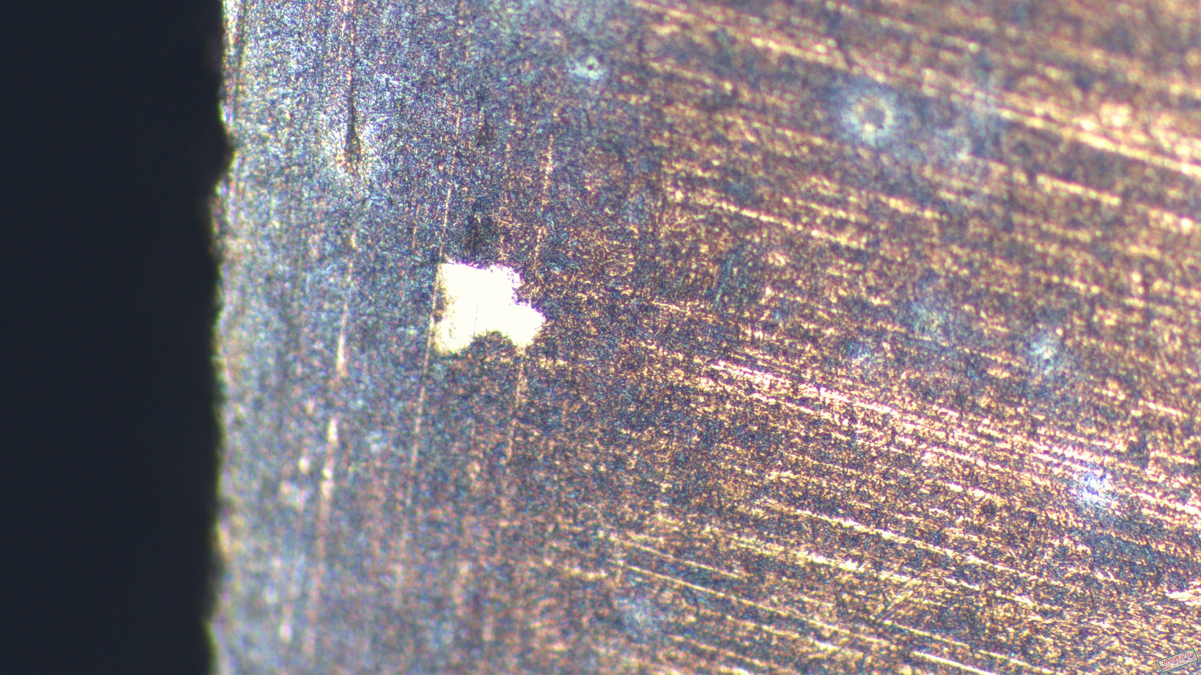

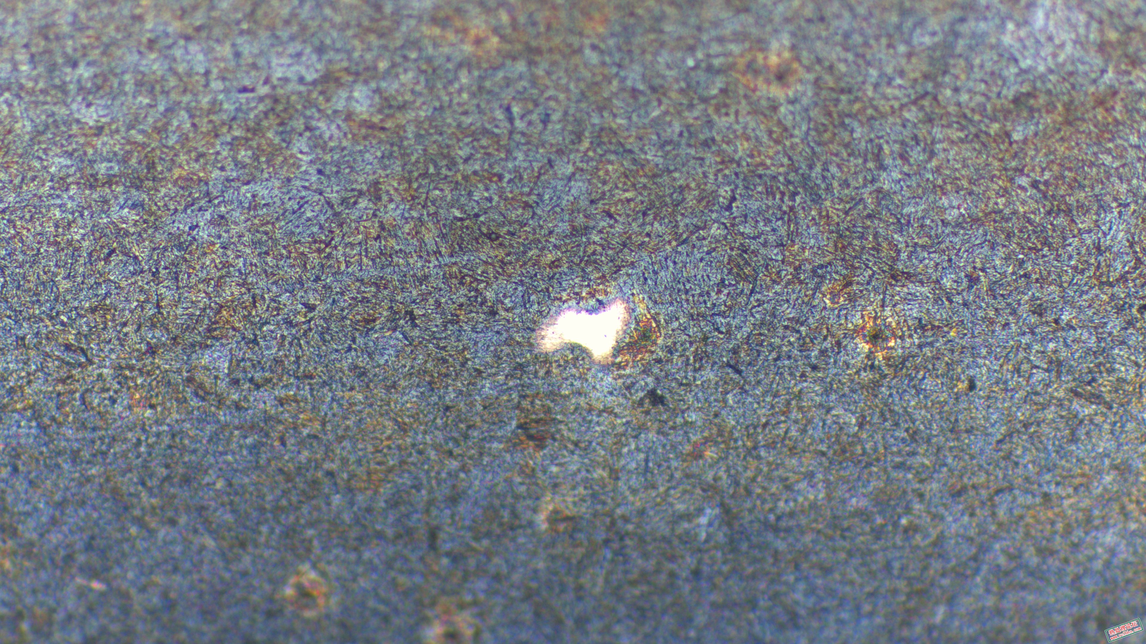

材料为65Mn,锻件,淬火后在靠近边缘的位置取样做金相,发现了这种白色的组织,请问大家,这是异金属吗?还是线切割引起的?

重新制样吧,明显感觉是淬火马氏体。与切割有很大关系。

你可以打一下硬度,看看硬度是多少。

打个显微硬度看看再说。
