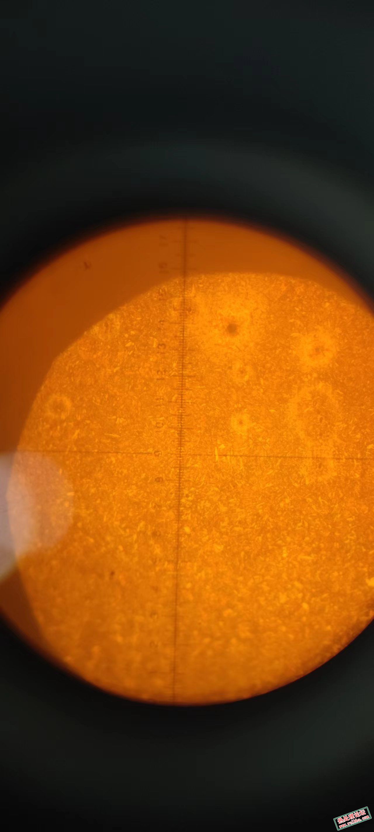

 楼主| 发表于 2022-8-2 13:16:22 | 显示全部楼层
dzkyx1314 发表于 2022-8-2 11:23
最好拍几个图片看看,还有就是回火温度和时间这些了解吗?渗碳淬火态硬度高的有66HRC左右,如果回火不好, ...
请帮忙看看金相组织(180°回火2.5H),距离表面0.2.
400倍 表面0.2处
400倍  表面0.2处
签到天数: 2244 天
发表于 2022-8-3 07:46:50 | 显示全部楼层
这个金相图片看不出什么来,主要还是拍的太不清楚,勉强感觉是高碳马氏体。
