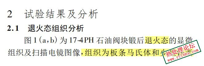

17-4锻完空冷,退火组织是板条马氏体加铁素体吗? 屏幕截图 2022-07-28 170833.jpg 我看有的资料说空冷不足以完成马氏体转变,还有650退火会变成高温回火的回火索氏体么,完全不太懂这个板条马氏体怎么来的,退完火还会留下来

附上文献 名称 《中间调整处理对 17-4PH 不锈钢组织性能的影响》

得到组织是低碳板条马氏体,硬度低

这个品种锻后热处理很有技术含量的,因为这种沉淀硬化不锈钢也成为半马氏体不锈钢,相变点可调,根据下步使用要求,可以有多种锻后热处理工艺,也就可以衍生出多种锻后热处理组织。楼主所说的650℃退火只体现了一部分工艺,非完整工艺,实际是无法判断所得到的组织的。

半马氏体不锈钢这个说法不是很认可,半马氏体不锈钢指室温组织一半为马氏体,一半为奥氏体,典型牌号06Cr16Ni6  07Cr17Ni7Al
