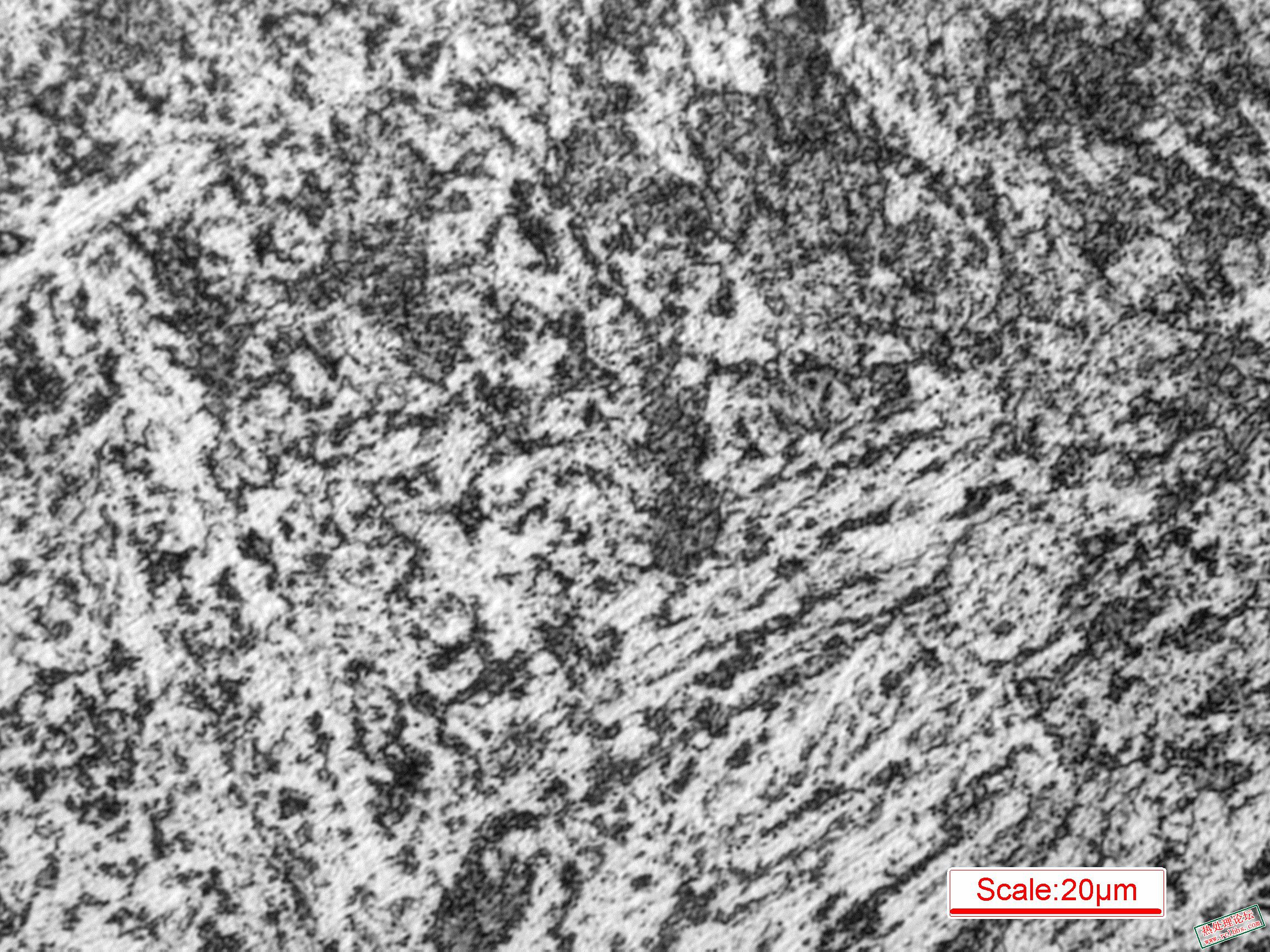

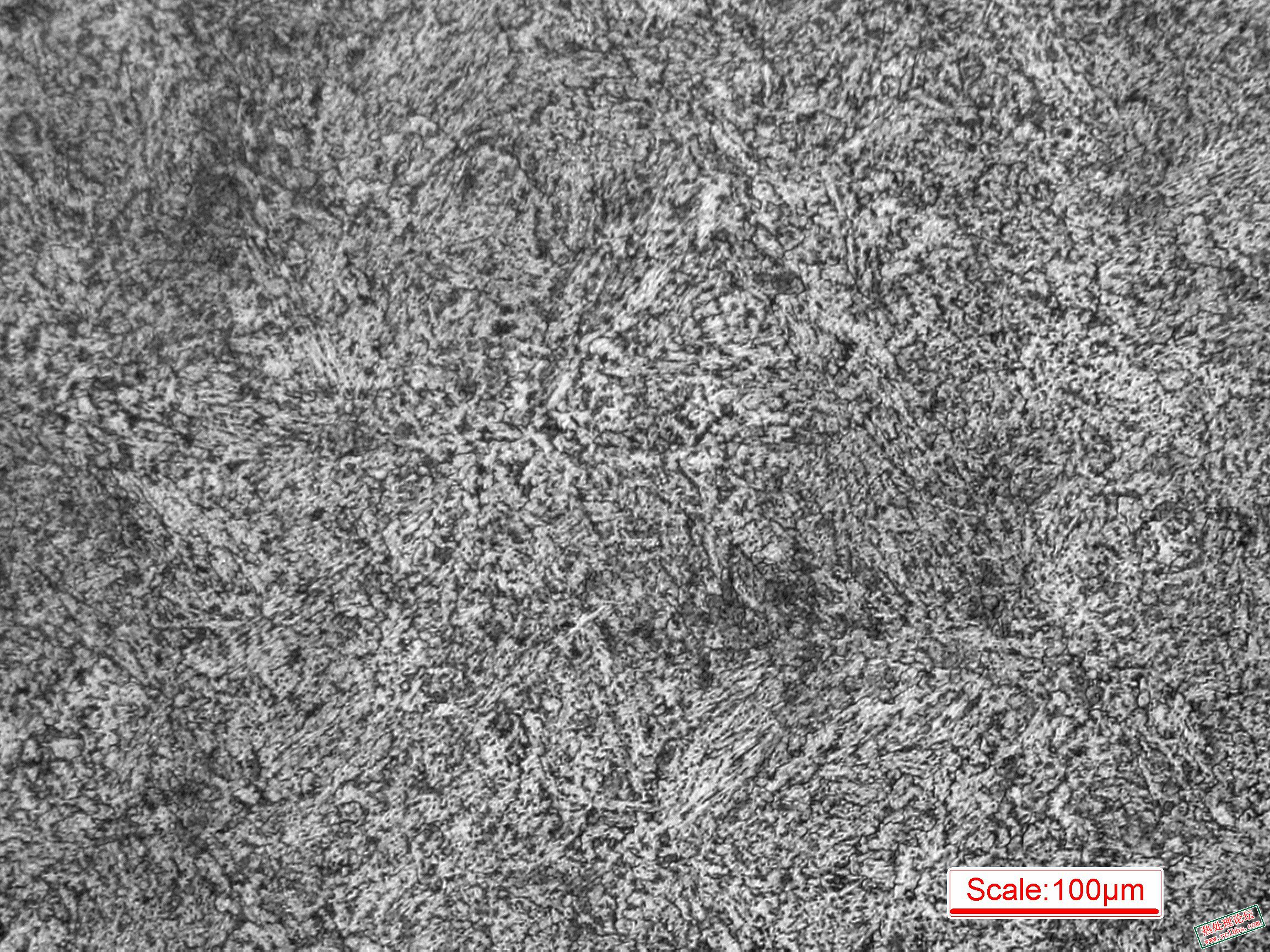

大家帮忙看看这里面除了贝氏体回火组织外还有没有其他的组织呢?
因为这个钢最终是要渗碳淬回火处理的,很多单位预热处理都是等温正火处理成平衡组织,但是我们这里想省本,直接正回火,但是直接正火空冷又会出现马氏体,所以就开门炉冷降低了冷却速度,得到的组织像是粒状贝氏体加无碳贝氏体的混合组织,但是有分歧的是,有的人认为其中还有类似于粒状珠光体的组织。
100X
100X
500X
500X

发表于 2022-7-10 12:21:20 | 显示全部楼层
请教下工艺目的是?变形小,还是有利渗碳均匀性。你金相图片,我觉得是贝氏体加索氏体,

发表于 2022-7-11 10:13:16 | 显示全部楼层
看上去好像是粒贝啊,对于粒状珠光体不是很清楚

发表于 2022-7-11 16:02:57 | 显示全部楼层
组织同意二楼的,主要是贝+回火S,不可能存在粒状珠光体。

发表于 2022-7-13 11:14:23 | 显示全部楼层
这个材料预备热处理这样搞,会对后续处理带来很多麻烦的
签到天数: 51 天
发表于 2022-7-13 11:15:18 | 显示全部楼层
你预备热处理不能搞成这样的金相组织,
签到天数: 51 天
发表于 2022-7-13 11:15:45 | 显示全部楼层
不知道齿轮加工好,渗碳淬火是不是自己搞
签到天数: 51 天
发表于 2022-7-13 11:16:22 | 显示全部楼层
你这样会给渗碳粗活埋雷的
签到天数: 51 天
发表于 2022-7-13 11:16:59 | 显示全部楼层
产品是多大尺寸的啊。。。
签到天数: 47 天
发表于 2022-7-13 11:55:41 | 显示全部楼层
没做过你这个工艺,等温正火,和您自己研究的工艺费用上差很多吗?您的工艺就算可以也需要经验,而且失误率不可控,可以继续完善,感觉不够严谨和成熟现在很难应用。
