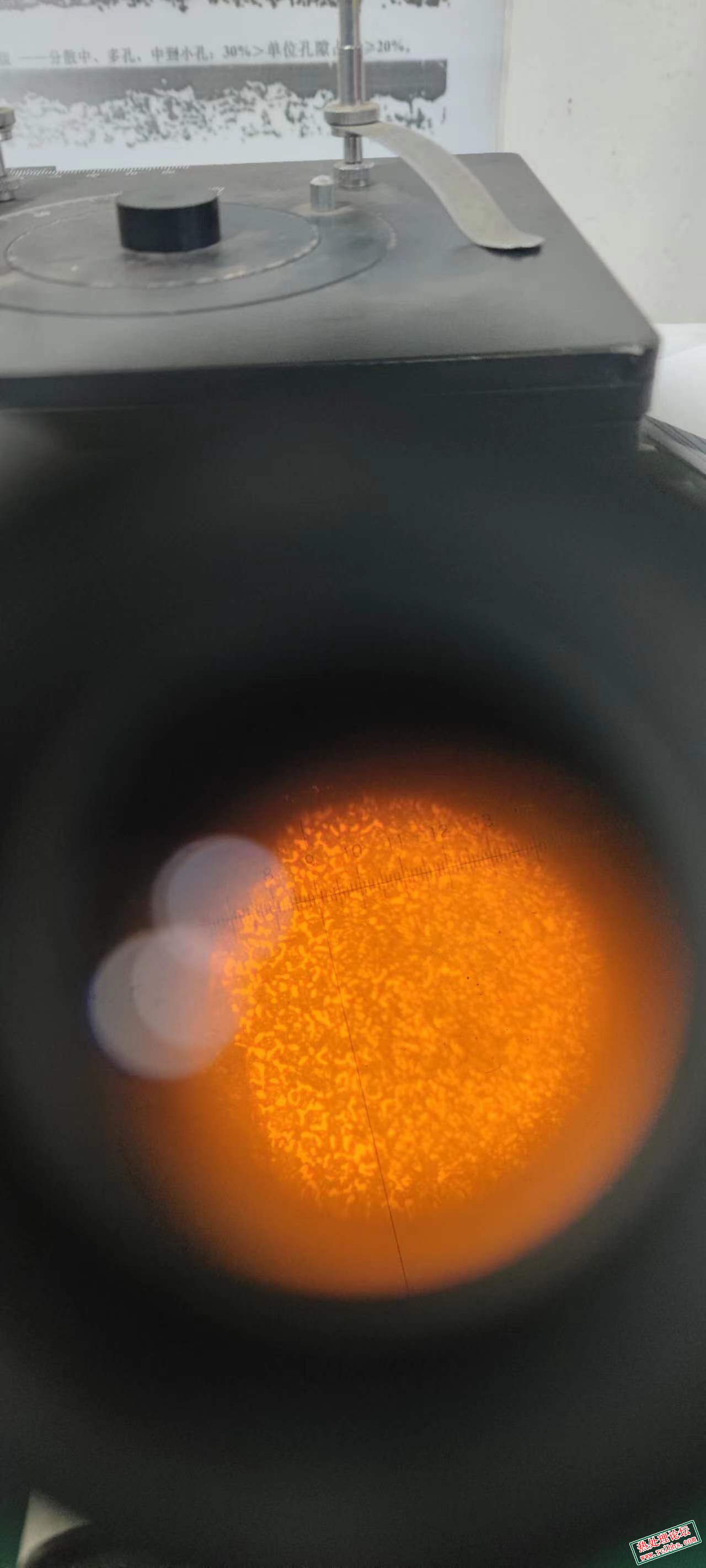

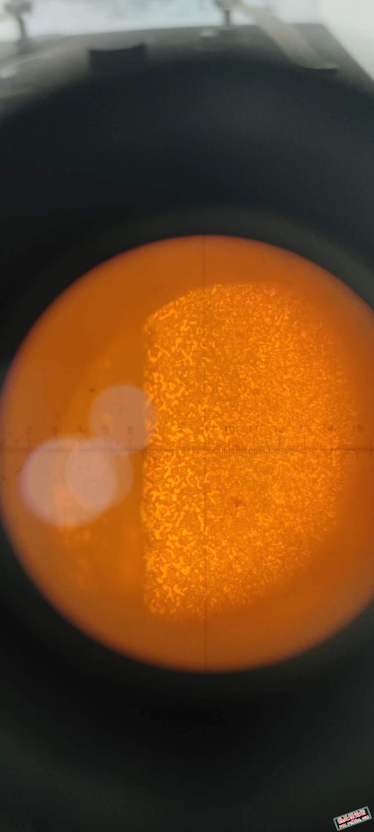

汽车齿轮渗碳淬火后,碳化物级别我判断为5级,各位怎么看?

发表于 2022-7-1 15:36:19 | 显示全部楼层
有最大的那个级别了吧,只能活马当死马医了,淬火的产品真是希望不大了

发表于 2022-7-6 10:33:46 | 显示全部楼层
这个一块块白色的是碳化物啊,那你这个碳势是多少啊,扩散的碳势也很高的嘛,还有你这个是手机直接对着目镜直接拍的哈,可以在聚焦一下的可以拍的更好

 楼主| 发表于 2022-7-6 11:26:57 | 显示全部楼层
豌豆尖儿炒辣椒 发表于 2022-7-6 10:33
这个一块块白色的是碳化物啊,那你这个碳势是多少啊,扩散的碳势也很高的嘛,还有你这个是手机直接对着目镜 ...
目前我是按GB/T25744-2010评定的5级,当这个标准没有说什么级别合格;按QC/T262-1999我评定的是7级。个人认为这批件不宜进入市场,该做报废处理。该件是卡车件,各位怎么看,以前工作是否遇到过这种情况?
签到天数: 637 天
发表于 2022-7-6 13:17:26 | 显示全部楼层
zhuerliu 发表于 2022-7-6 11:26
目前我是按GB/T25744-2010评定的5级,当这个标准没有说什么级别合格;按QC/T262-1999我评定的是7级。个人 ...
实在自己做不了决定可以找第三方做个结果的,你这个组织我自己的想法是不宜入市场的,但是你们有自己的运行规则看你们自己的下一步怎么弄了
签到天数: 521 天
发表于 2022-7-6 14:09:58 | 显示全部楼层
你这是给渗碳后直接淬火后的组织吧?
签到天数: 521 天
发表于 2022-7-6 14:12:19 | 显示全部楼层
零件有多少余量,如果能机械加工掉,问题不大吧
签到天数: 46 天
发表于 2022-7-6 20:04:05 | 显示全部楼层
余量够的话,报废不至于,重新回炉呗
签到天数: 272 天
发表于 2022-7-6 21:01:13 | 显示全部楼层
QC/T262-1999   3级基本都是比较危险了,4级就要报废了、
签到天数: 18 天
发表于 2022-7-7 10:14:23 | 显示全部楼层
如果余量够的话,建议重新回炉,减少损失
