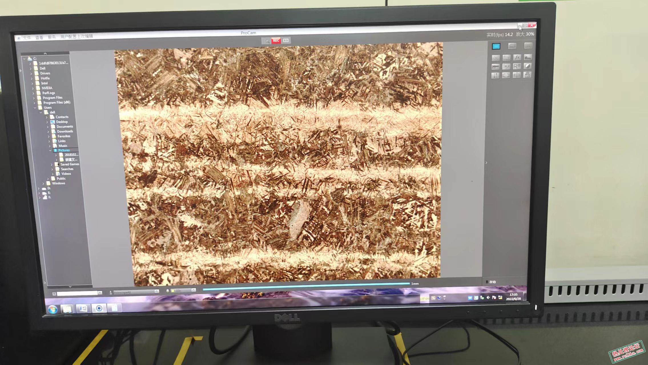

原材料切断难度较大,费锯。
签到天数: 127 天
 楼主| 发表于 2022-7-1 09:39:30 | 显示全部楼层
各位大侠指导一下,怎么判定???

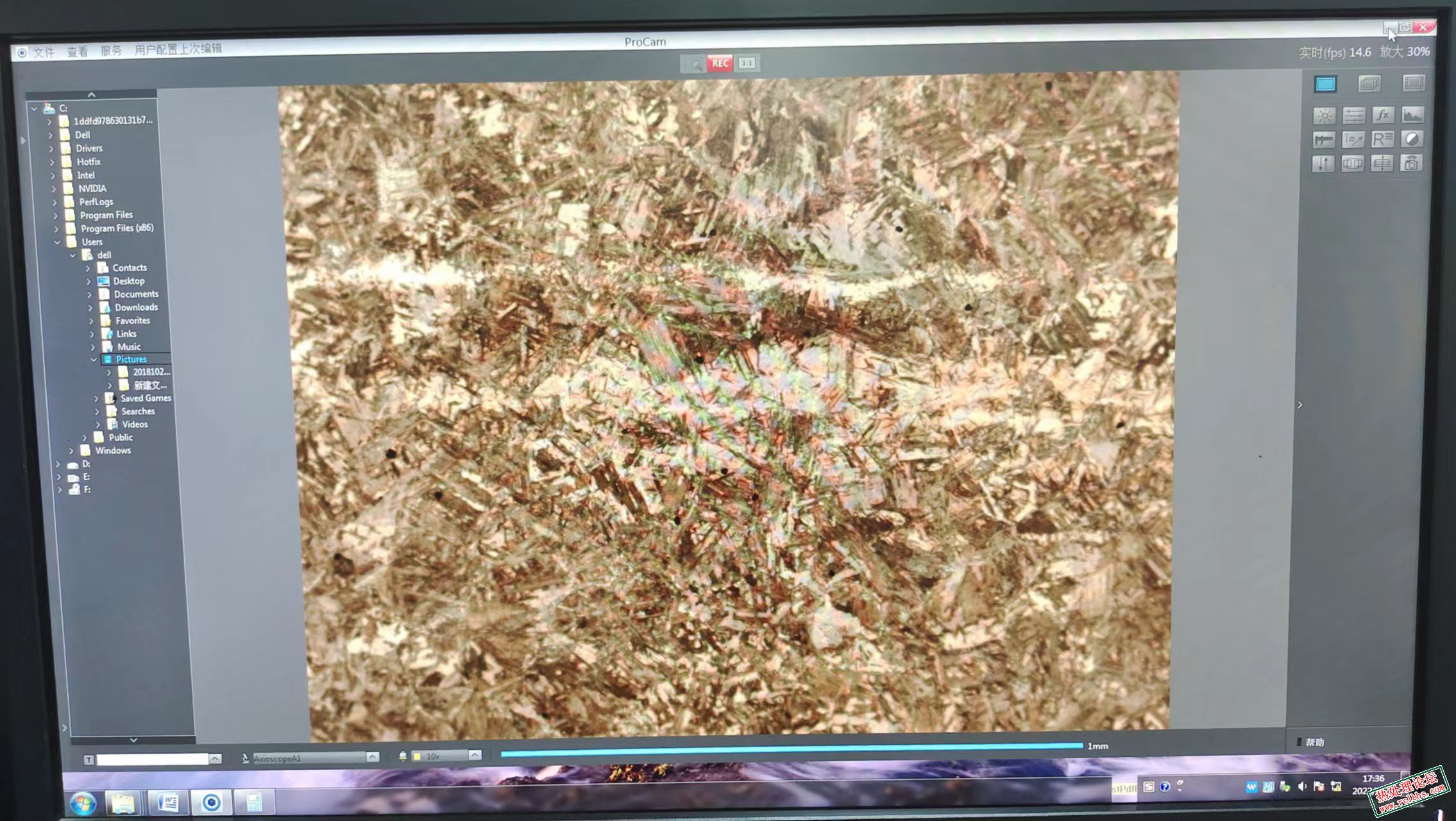

发表于 2022-7-1 16:08:19 | 显示全部楼层
热轧状态,冷却速度太快了,然后在偏析带上出现马氏体。这种情况可以要求供应商交货状态。

发表于 2022-7-7 10:27:48 | 显示全部楼层
验收按GBT3077标准,常规热轧是没有组织硬度要求的;有特殊要求与钢厂签订协议。

发表于 2022-7-7 14:31:27 | 显示全部楼层
原材料要订技术要求,硬度很关键

 楼主| 发表于 2022-7-26 16:48:54 | 显示全部楼层
谢谢指导 :victory:

 楼主| 发表于 2022-7-26 16:51:02 | 显示全部楼层
谢谢指导!签订特殊要求需要增加采购成本的

发表于 2022-7-26 16:52:48 | 显示全部楼层
小厂材料,轧后冷速没有控制好导致局部相变,,,正火消除就可以了

 楼主| 发表于 2022-7-27 14:31:32 | 显示全部楼层
好的,知道了。多谢指导!!!
