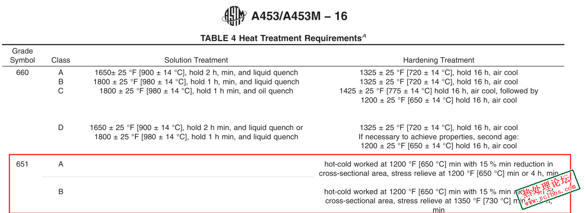

有没有人了解过这个钢?
这个热处理制度要如何执行呢?
目前尝试过1180℃固溶处理,再时效。
硬度方面与热轧后的原始态相比差距不大。
