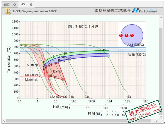

发表于 2022-7-2 11:49:10 | 显示全部楼层
是否同时有珠光体要看是什么材料,每种材料的CCT曲线是不一样的。下图是45钢的CCT图和冷却曲线的交叉情况。有先共析铁素体,也有珠光体。
