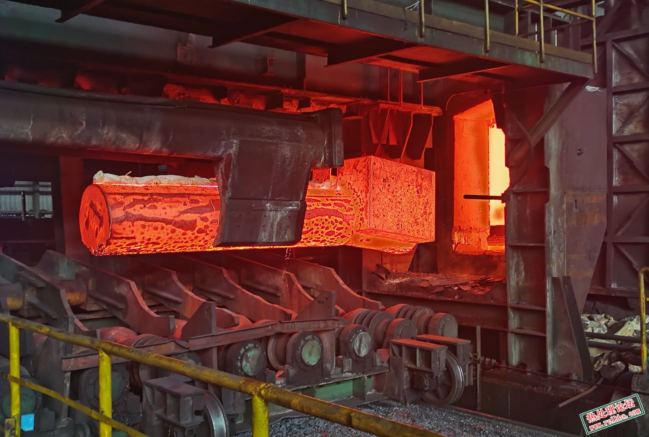

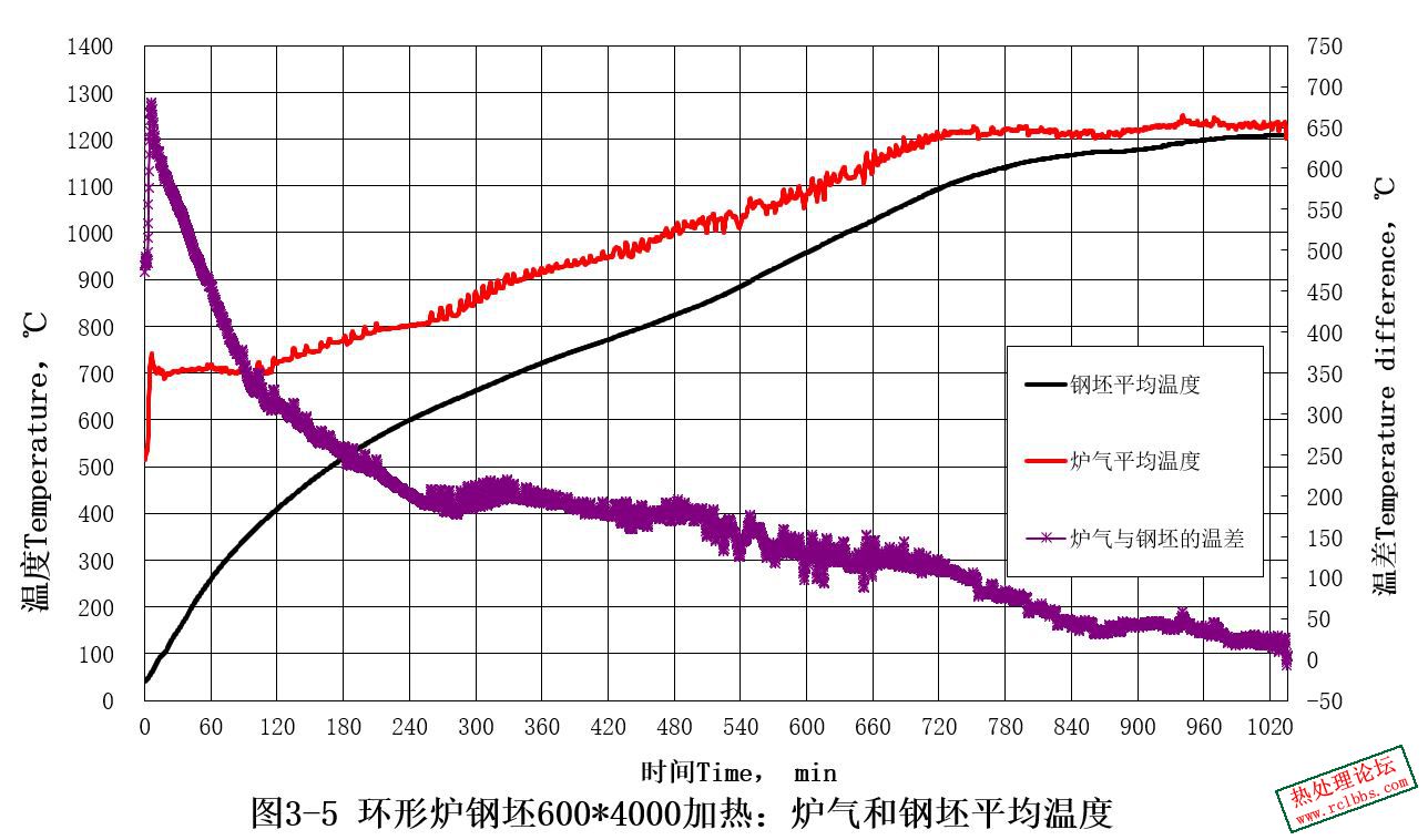

直径600 长度4000的钢棒加热17小时
签到天数: 36 天
 楼主| 发表于 2022-6-26 23:10:02 | 显示全部楼层
环形炉内加热,天然气加热

这是什么材料,需要干到1200度,这只是到温度一致,还需要均匀化时间更长?
