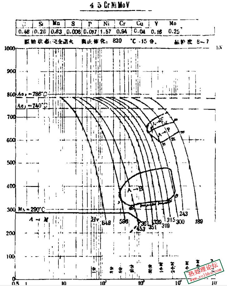

各位大神,根据TTT曲线图,求完整的45CrNiMoV等温淬火工艺,要求下贝氏体及少量残留奥氏体,HRC47左右。

唉,你工件也是试验级别的??照图操作即可,用硝盐等温30分钟就行了

下贝氏体温度空间很窄,多少问题最合适
