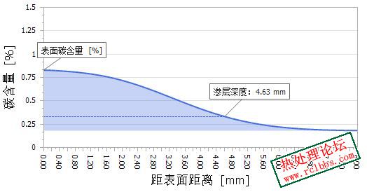

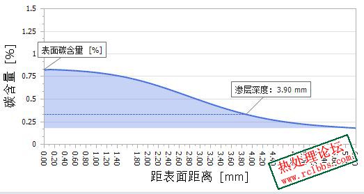

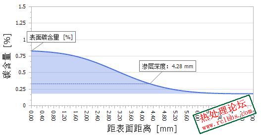

发表于 2022-6-26 18:55:48 | 显示全部楼层
这是软件模拟的,供参考。

Consulting 发表于 2022-6-26 18:55
这是软件模拟的,供参考。
感谢给了我一个参考,这样我可以相对做比较了
