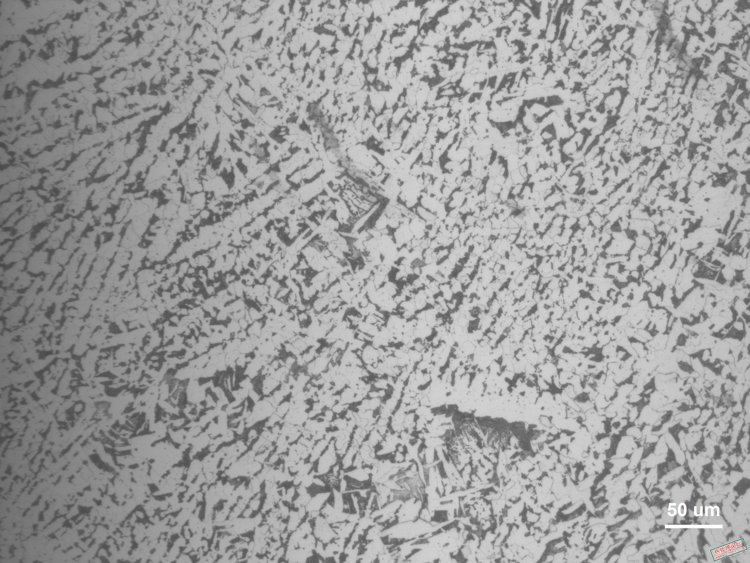

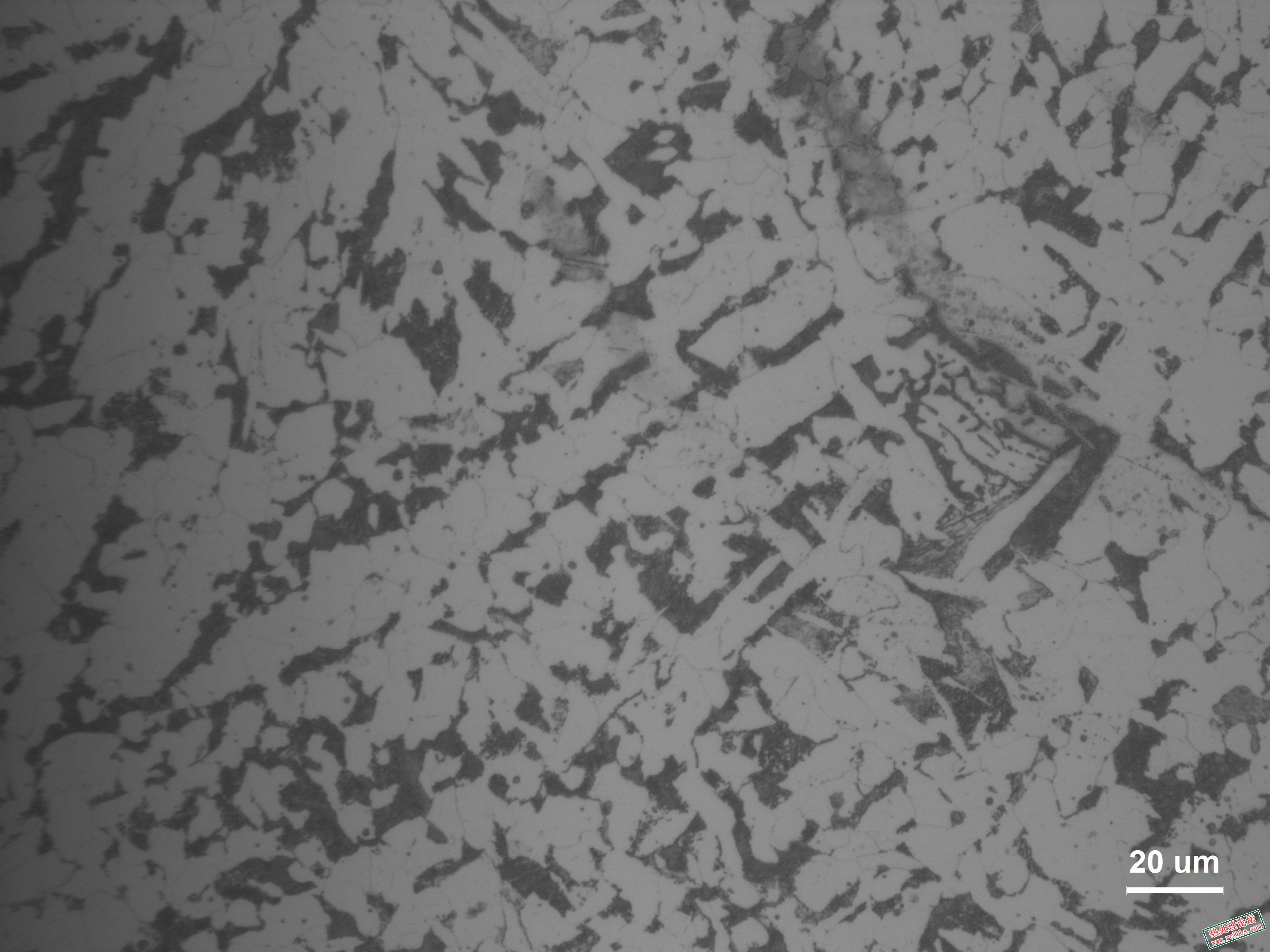

钨极氩弧焊焊接,焊丝是er50-6,焊接电流130A,母材为Q245R和10钢。
想请问焊缝组织为什么是这样的,为什么没有沿奥氏体晶界析出的先共析铁素体和针状铁素体。
还有下图的焊缝组织晶界在哪里,是带状的珠光体吗?
铁素体+珠光体
铁素体+珠光体

发表于 2022-6-20 22:01:07 | 显示全部楼层
建议先拍50x的,确定一下焊缝区位置
 楼主| 发表于 2022-6-21 08:34:48 | 显示全部楼层
MYG 发表于 2022-6-20 22:01
建议先拍50x的,确定一下焊缝区位置
这个确实是焊缝区组织的
