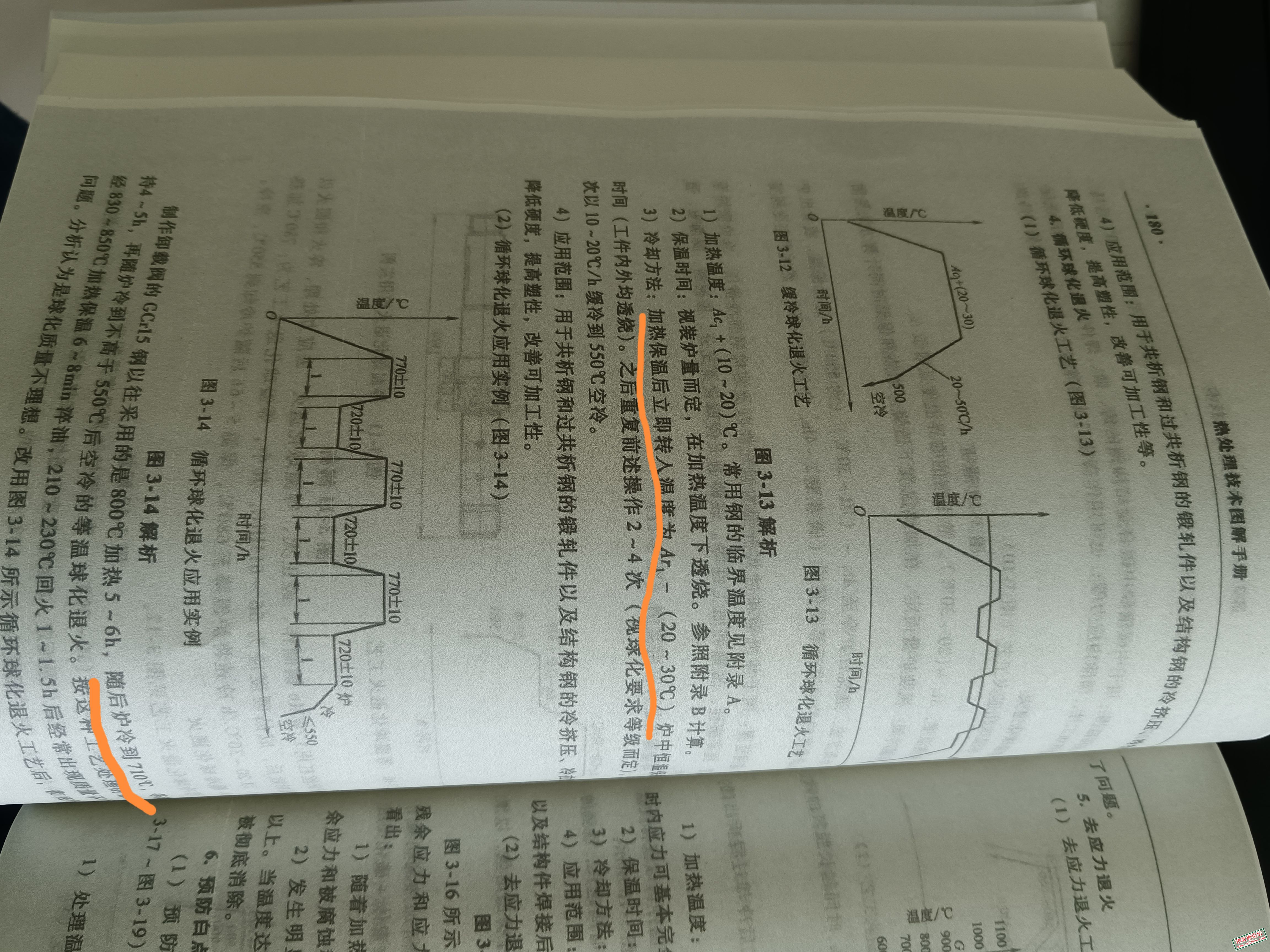

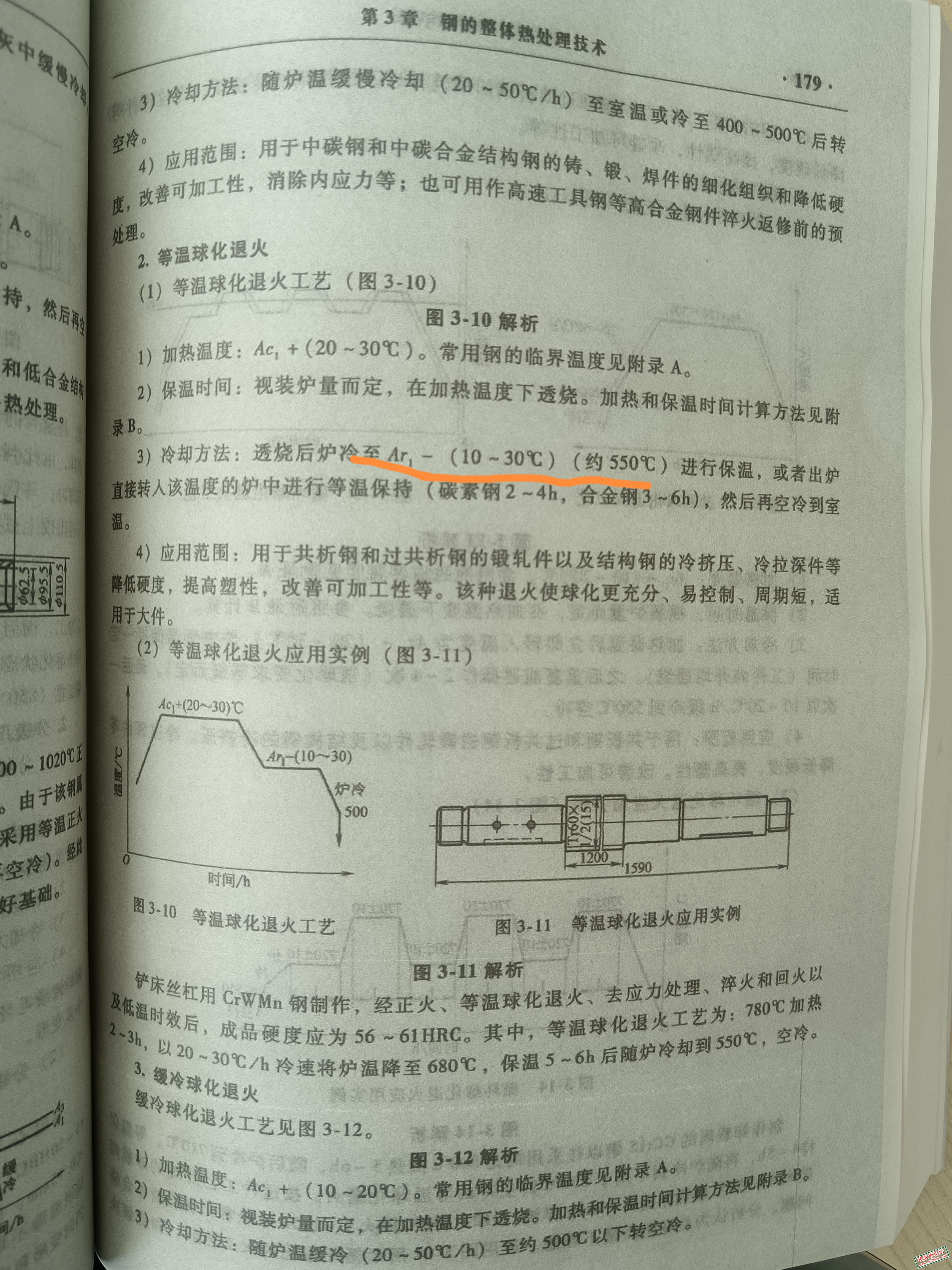

最近买了一本马老的“热处理技术图解手册”,其中关于球化退火的问题我有点疑问(如图),麻烦讲解下,谢谢!
1、比如第一张图说到Ar1-(10-30)(约550度),没这么低吧,是印刷错误码?
2、第二张也是说Ar1-(10-30),但后面讲解的GCr15的球化退火工艺,保温温度是720度,而实际上我查本书附表里该钢Ar1是700度,按前面说的应该是680左右吧,难道是我理解有错,还望赐教,谢谢!

Ar1-(10-30℃)是等温温度,没问题。第二张图说的“约550℃”要确认下确切的材料Ar1温度

第一个说到550左右,实际没有这么干的,一般在680-700左右,所以第一个可以忽略,也不讨论。
第二个冷却到720保温也是可以的,不过呢700左右最好。

热处理是理论和实践相结合,Ar1-(10-30)是理论,作者通过一个实例应用说明该GCr15零件在720度等温后效果更好.
550度那处没有说明材料,可以忽略
