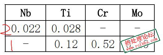

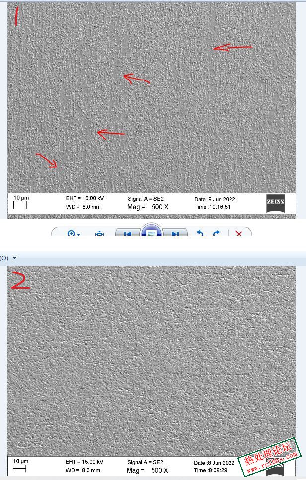

1.双相钢,同样的碳含量0.1%,只是合金方式不同;
2.工艺也一样,780℃两相区淬火,冷到280℃保温,为啥组织差距这么巨大?
3.怎么消除图1中标红的块状铁素体?不能升温到奥氏体区淬火

碳氮共渗? 不能奥氏体以上温度淬火,未熔铁素体不能直接转化成马氏体的啊, 而且2的Ti含量高。 你用硝酸酒精腐蚀,电镜下看看把,2肯定也有铁素体。

碳氮共渗?
而且2的Ti含量高。

这就是硝酸酒精腐蚀以后的电镜照片。

金相试样放在电镜下看,比正常看金相要腐蚀得更深一些,否则衬度太差。

图1是不是加了Mo?
如果是,请提高一下Cr来中和,会消除掉一些影响。
签到天数: 714 天
 楼主| 发表于 2022-6-16 07:44:07 | 显示全部楼层
守门员 发表于 2022-6-15 09:49
图1是不是加了Mo?
您说的很对,但是我的Cr也添加的不少了。还有我感觉图1的组织接近粒状贝氏体,不像马氏体。
