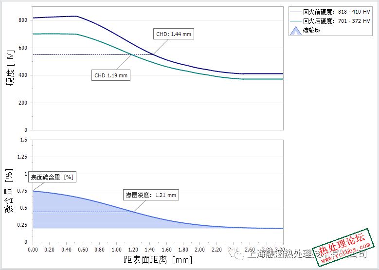

       目前许多企业的渗碳工艺仍然还是基于以往的经验编制的。虽然这些工艺可以满足企业产品的要求,但这些传统渗碳工艺往往存在着很多缺陷。比如为了避免碳黑的产生采用过低的碳势,因而渗碳时间过长;扩散碳势选择不正确,金相组织不理想;强渗/扩散比例不合适,碳轮廓曲线不合理,从而造成硬度轮廓曲线不合理等等。
       采用渗碳模拟软件可以有效地解决上述问题。最新的软件可以计算出不同渗碳温度下的碳黑形成极限,因而可以根据碳黑生成极限选择合理的强渗碳势,在不形成炭黑的情况下尽量采用高碳势,从而提高生产效率。
       软件可以根据材料的化学成分确定合理的扩散碳势,确保理想的金相组织。
       软件还可以自动给出合理的强渗/扩散时间比例,必要时还会给出不同的两段强渗碳势。
       通过上述优化,可以使传统的渗碳工艺得到优化,提高产品质量,并且显著缩短工艺时间,提高生产效率。

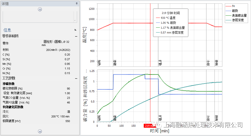

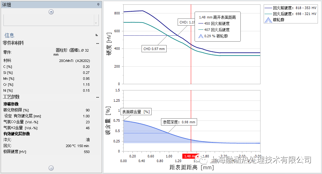

工艺点评:
1     该渗碳工艺采用低于碳黑形成碳势10%强渗,为了获得理想的硬度分布曲线,强渗后期适当降低了强渗碳势。在不形成碳黑的情况下采用高碳势可以显著提高渗速,缩短工艺时间。
2     从回火后硬度分布曲线可以看出,表面是有一定厚度的高硬度层,然后才是平缓的过渡区。是比较理想的硬度分布曲线。
两段强渗工艺曲线和渗碳淬火结果模拟图

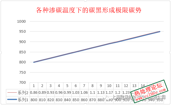

      在渗碳过程中,我们一般都希望在强渗阶段尽量采用高碳势,以加快渗碳的速度,缩短渗碳时间。然而有时会由于碳势设置过高或碳势失控在炉膛内和工件表面形成碳黑。碳黑在工件表面会阻碍渗碳过程,无法达到要求的渗碳层深度。碳黑严重时还会损坏设备。
      在不同的渗碳温度下,气氛形成碳黑有一个碳势的临界值,达到这个临界值,炉内和工件表面上就会形成碳黑。这个临界值被称为碳黑形成极限。各种温度下的碳黑形成极限见下面的图表:
      在实际选择强渗碳势时,为防止碳黑形成,我们一般会打出一定的安全系数。最常用的做法是按照碳黑形成极限碳势的90%进行强渗。这样既可以避免碳黑的产生,也可以获得较高的渗碳速度。例如:920℃渗碳时,碳黑形成极限是1.27%C。我们应该选择1.27%x90%=1.14%C的碳势进行强渗。

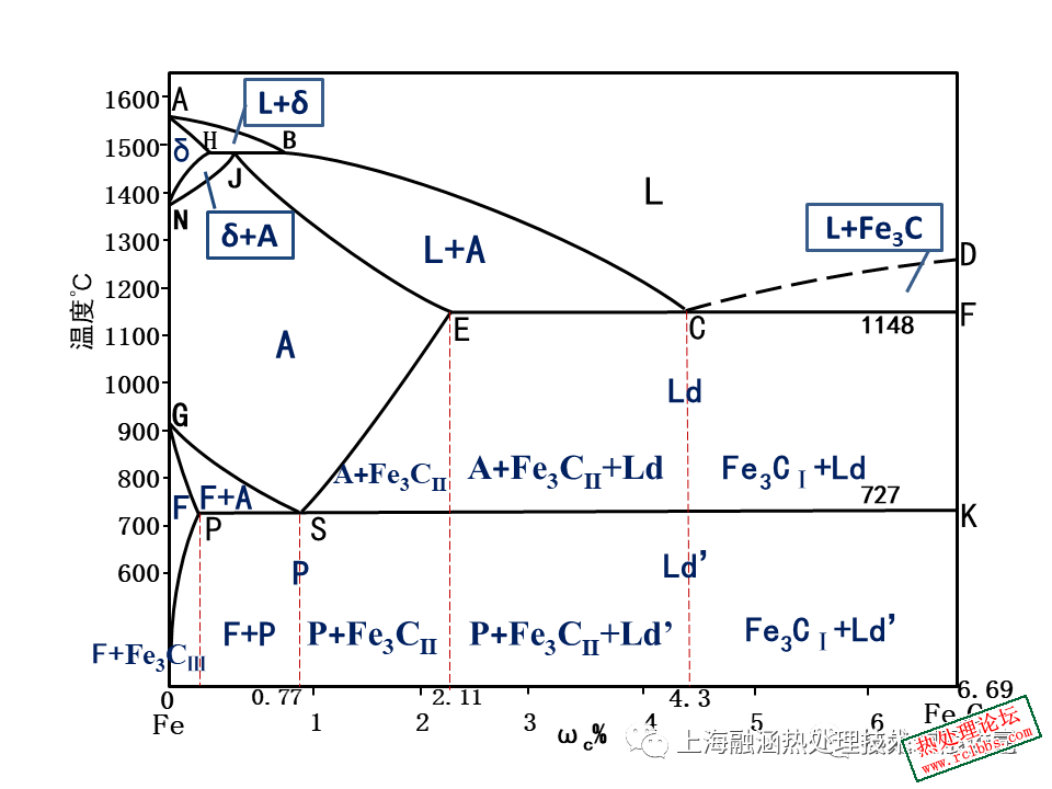

       渗碳过程中由于碳势设置不当,在强渗阶段有可能会在渗层的表面形成碳化物。这种碳化物也被称为二次碳化物。由于表面含碳量是一个逐渐递增的过程,在强渗开始时一般不会产生碳化物。然而随着强渗过程的进行,表面含碳量会逐渐升高。如果碳势过高,当表面含碳量超过碳化物生成极限时,就会产生二次碳化物。
      少量细小弥散分布的二次碳化物可能会随着后续的扩散过程被溶解。但大块的二次碳化物很难在后续的扩散过程中被溶解。因此必须合理限制这种二次碳化物的产生,才能获得优良的金相组织。
       二次碳化物的形成机理可以从下面的铁碳平衡相图中加以说明。
      图中的SE线就是不同温度下形成二次碳化物的含碳量。但对于不同的合金钢,由于合金元素的影响,这个含碳量与铁碳相图是不同的,需要另外计算。

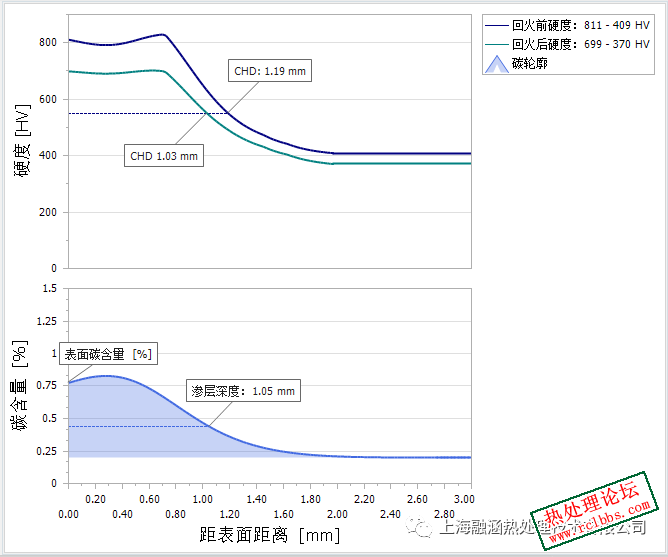

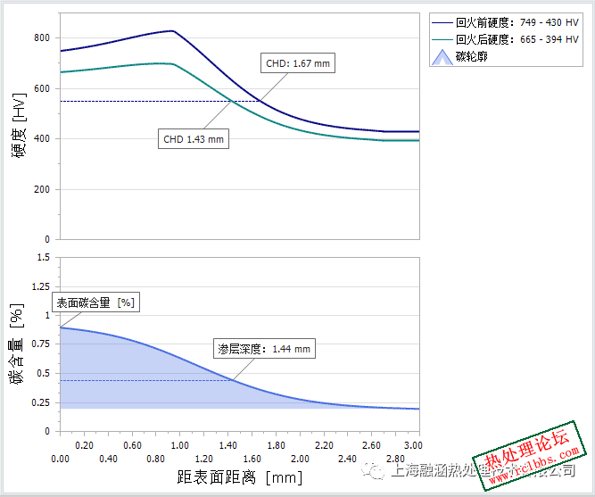

      以16MnCr5为例,其高硬度平台位于含碳量0.75%左右。如果碳势定在0.8%C,由于合金系数的影响,表面含碳量将达到0.88%C。用这样的碳势进行扩散,表面硬度已经明显地低于次表面了。也就是硬度分布曲线出现了表面"低头"的现象。如下图所示:
      图中的所示的碳分布曲线似乎还很好看,但硬度曲线已经出现了明显的“低头”现象。

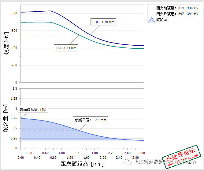

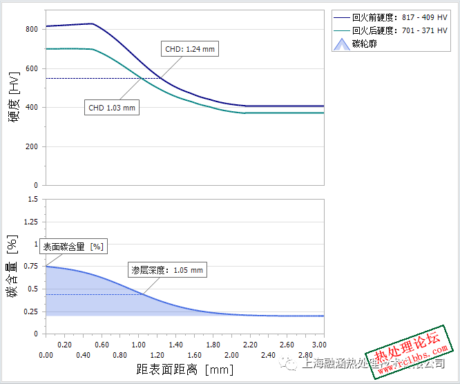

      如果我们将扩散碳势调整到0.68%C,此时对应的表面含碳量是0.75%C。模拟结果见下图:
      由上图可以看出工件表面的硬度完全处于高硬度平台,曲线变得更加合理,表面的硬度提高了。“低头”现象也没有了。
      显然各种材料渗碳时都选择0.8%C扩散是不合理,需要根据材料渗碳后硬度最高时对应的含碳量和合金系数确定扩散碳势。

      经过对各种材料和不同层深的渗碳工艺进行模拟,我们可以发现按照上述方式制定工艺并不合理。存在着强渗时间长,扩散时间短的问题。因此得到的零件表面硬度分布并不理想。对于中深层的零件,普遍存在最表面硬度高,次表面硬度低,再往里硬度又升高的 “波浪” 现象。以20C'r'MnTi,层深1.05mm,采用强渗300分钟+扩散100分钟为例,回火后的硬度曲线见下图:
      上面的图中碳浓度分布曲线也不好,存在明显的"低头"现象。
      为了避免上述的不良硬度曲线,可以将强渗/扩散时间比例调整到1:1,既采用强渗235分钟+扩散235分钟。新的回火后硬度曲线见下图:
      经过上述调整,渗碳时间略有延长,但回火后的硬度和碳浓度分布均得到了显著的优化。表面硬度明显提高,过渡区更加缓和。

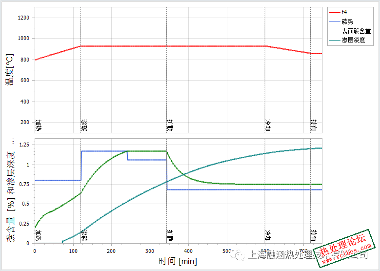

“索默最佳渗碳工艺”曲线如下图:
模拟结果如下图:

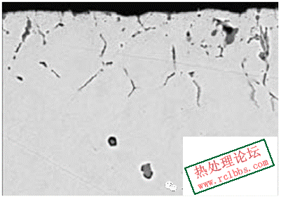

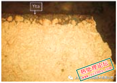

      可控气氛渗碳经常会遇到内氧化现象。渗碳气氛中的氧分压通常约为10-20 atm。这种很低的氧分压意味着气氛中的氧化铁(FeO)在减少,因为在通常渗碳温度下,氧化铁的平衡氧分压约为10-16 atm。所以对于纯铁来说,可控气氛是还原性气氛。
      然而Mn、Si和Cr等合金元素的氧化物,其平衡氧分压约为10-24至10-30 atm,远低于渗碳气氛中的氧分压。因此,这些元素在渗碳过程中将会发生选择性氧化。这种选择性氧化通常为晶界氧化,但也会有晶粒内氧化,见下图:
      这种选择性氧化会消耗尽基体成分中的合金含量,导致淬透性降低。因此,渗碳钢的最外表面有时会含有珠光体类的非马氏体结构,见下附图:

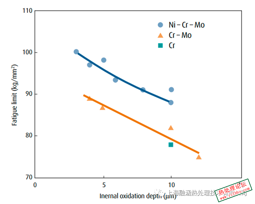

      内部的氧化物可能成为裂纹产生的起点。表面珠光体的形成导致表面产生残余拉应力。因此,如图所示,内氧化对疲劳抗力有明显的不利影响。
