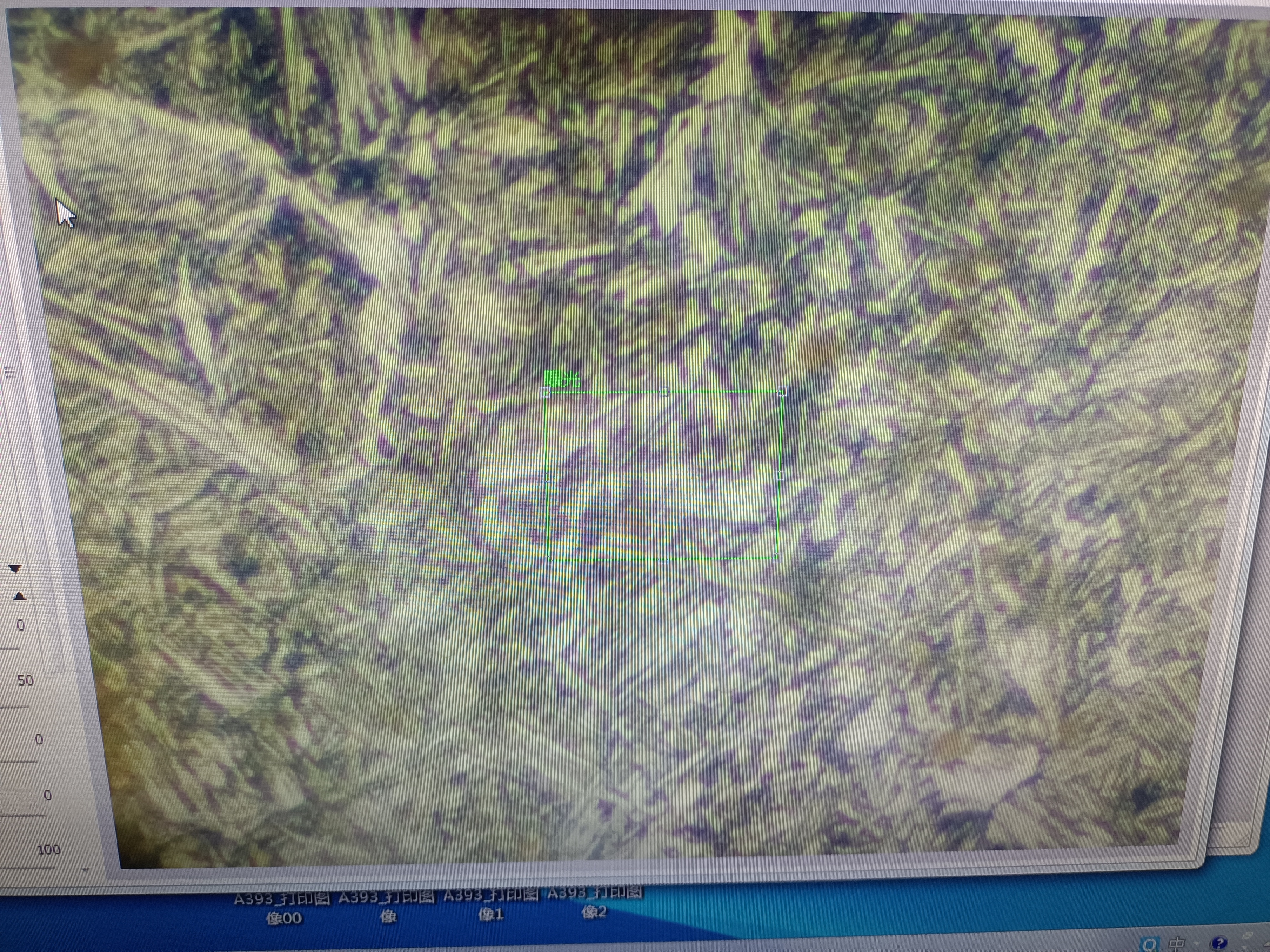

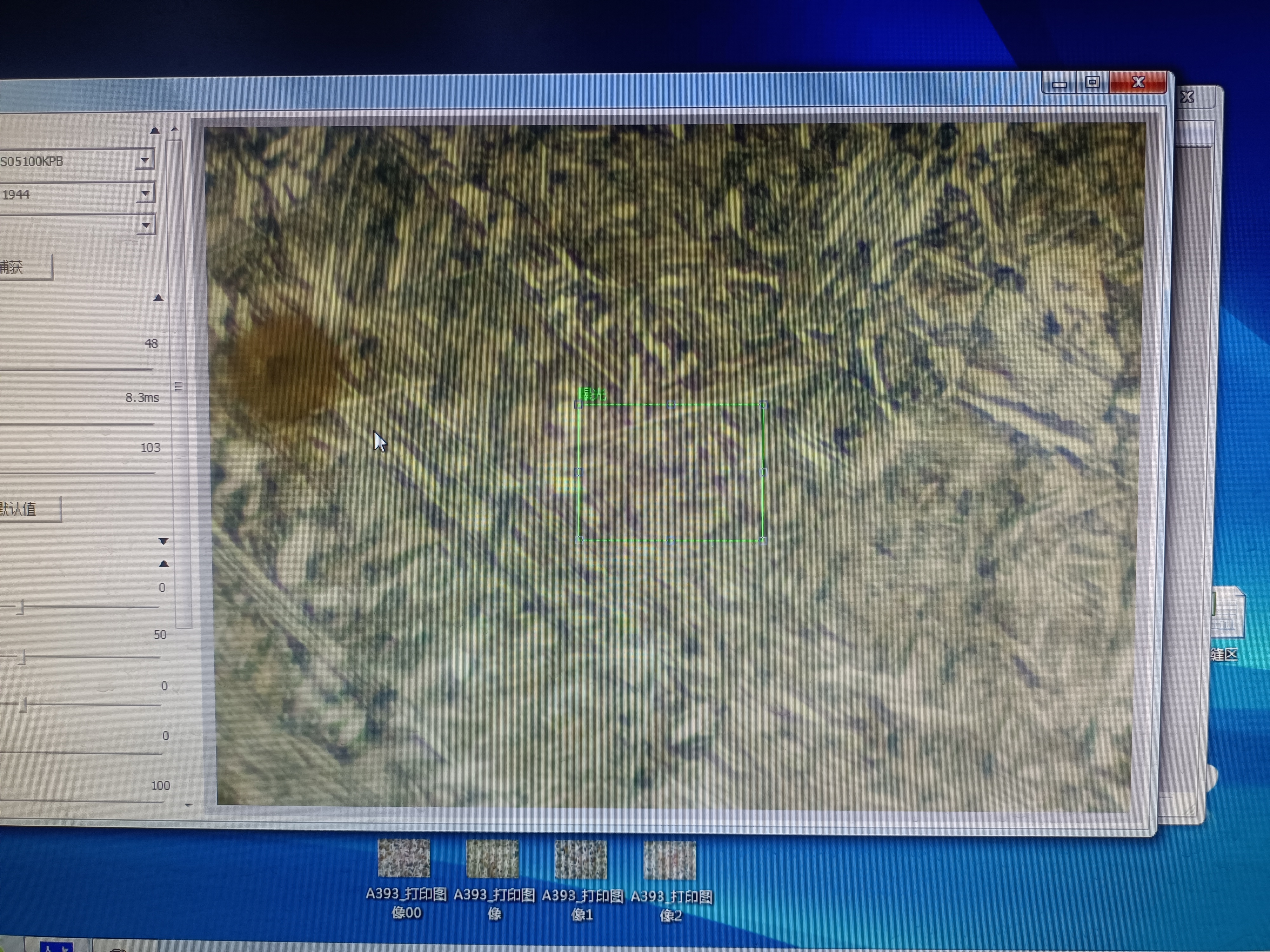

用27SiMn的料,淬火880度,回火540度,介质是水。想得到回火索氏体。我才接触金相,试件∅60×35,500倍观察组织是这个样子,从表面到里边区别不大。想请教一下是什么组织,会不会是制样不对导致这种情况。切割,打磨过程试件没有很热。

发表于 2022-5-30 10:22:53 | 显示全部楼层
要求的要达到的硬度是多少啊,这个实在不行的话可以试样先打个硬度看下是不是在范围内,,再说你这个试样不算大吧,由内到外的组织应该没什么变化的,你这个图片应该就是回火索氏体,但是这个图片是真的不清晰

发表于 2022-5-30 20:51:23 | 显示全部楼层
回火温度可以稍微高些,黑色的可能时屈氏体,可能就时不合格了,一般1-4级合格

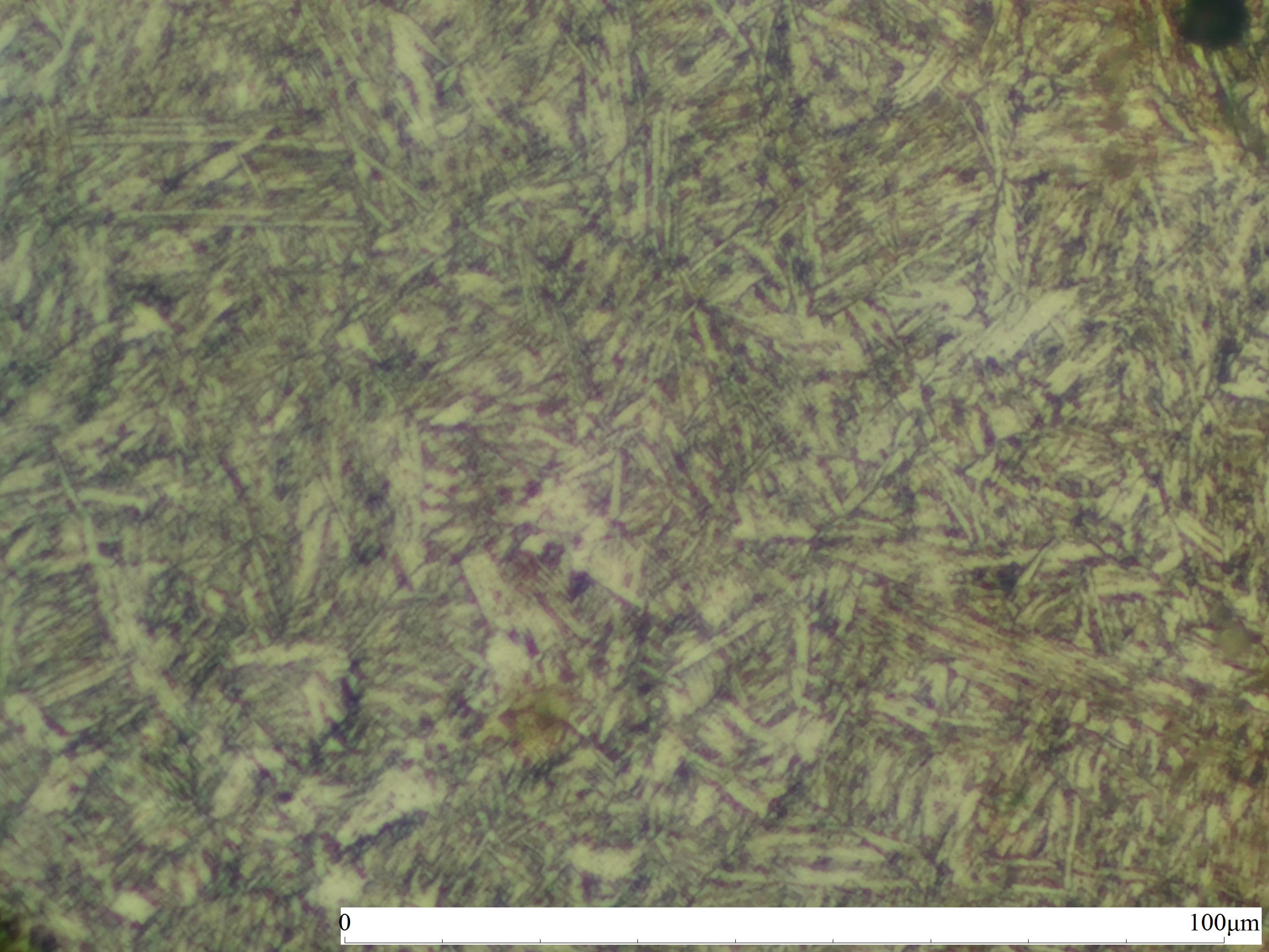

硬度要求HB240-280达到了。但是我看书上写的回火索氏体没有明显的针状结构,我这个针状结构很明显,就像回火前的马氏体一样,不确定是什么组织了。这是清楚一点的照片

发表于 2022-5-31 13:47:51 | 显示全部楼层
回火索氏体,有少量的铁素体,淬透了。
 楼主| 发表于 2022-5-31 14:06:15 | 显示全部楼层
若潮 发表于 2022-5-31 13:47
回火索氏体,有少量的铁素体,淬透了。
为什么我看照片和评级图,回火索氏体很细小。我这个很明显和粗大,应该评几级啊?

发表于 2022-5-31 22:30:03 | 显示全部楼层
我认为大多是贝氏体-----------------------------------------------------
 楼主| 发表于 2022-6-1 21:51:49 | 显示全部楼层
您说是淬火时冷速不够,没得到马氏体得到了贝氏体。那我这回火组织就是回火屈氏体了。

发表于 2022-6-2 09:07:40 | 显示全部楼层
你的淬回火保温时间有欠缺。。正常组织绝对应该是索氏体组织,你增加冷却能力,然后延长保温时间应该解决

 楼主| 发表于 2022-6-2 22:37:04 | 显示全部楼层
像这样也一样不太好吧

发表于 2022-6-3 22:19:55 | 显示全部楼层
你好,调质前的金相有吗?回火索氏体粗大,有可能是因为淬火时马氏体粗大导致的。
 楼主| 发表于 2022-7-1 22:39:02 | 显示全部楼层
zghbsycdz 发表于 2022-6-2 11:06
跟材料成分有关系。。。
合金钢调质不出回火索氏体吗?一直都是马氏体的样子

发表于 2022-7-3 08:56:37 | 显示全部楼层
淬火不充分(应该是冷却不足),部分组织是贝氏体组织,回火不充分,组织非回火索氏体,试着打一下试块的硬度,
