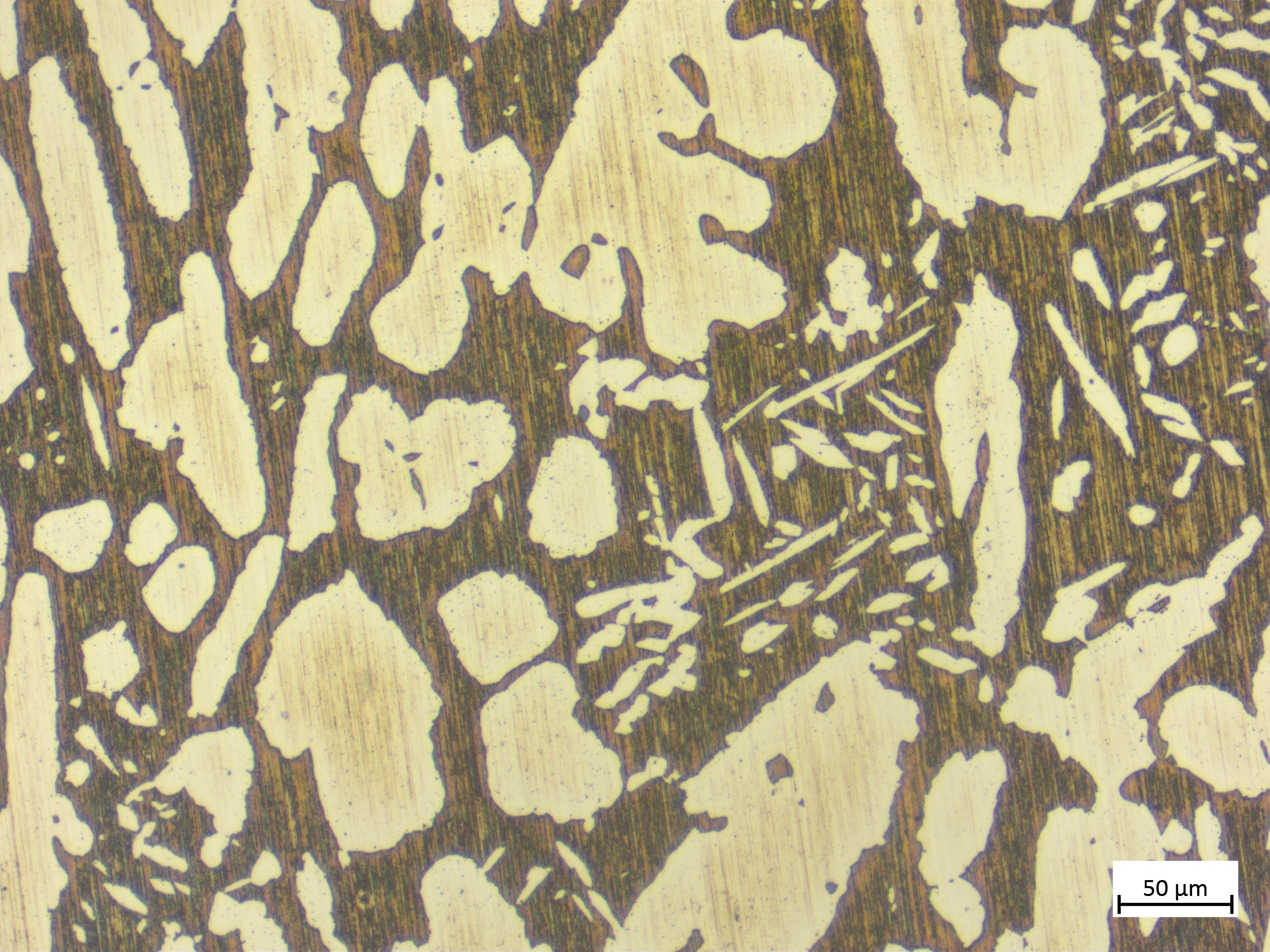

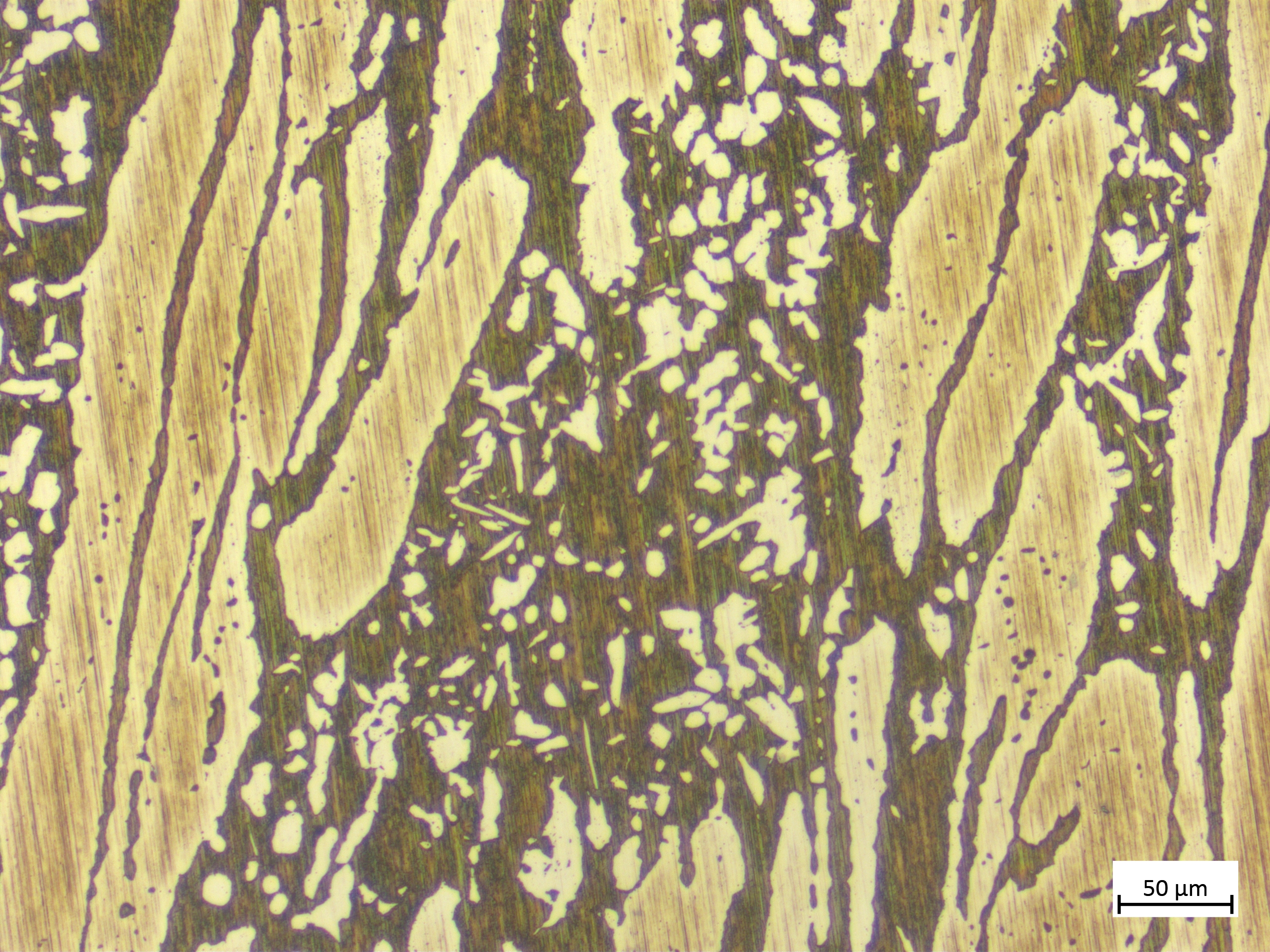

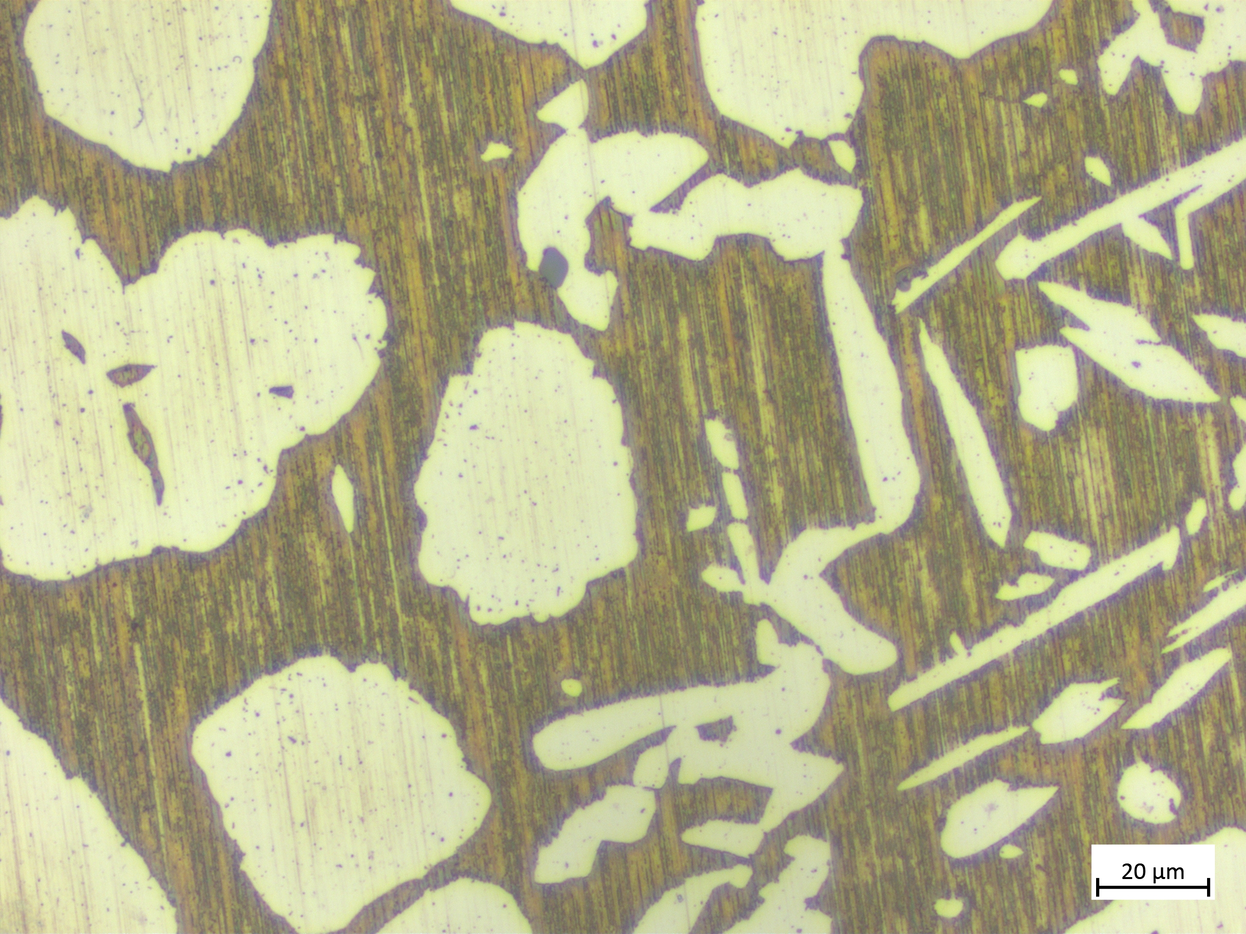

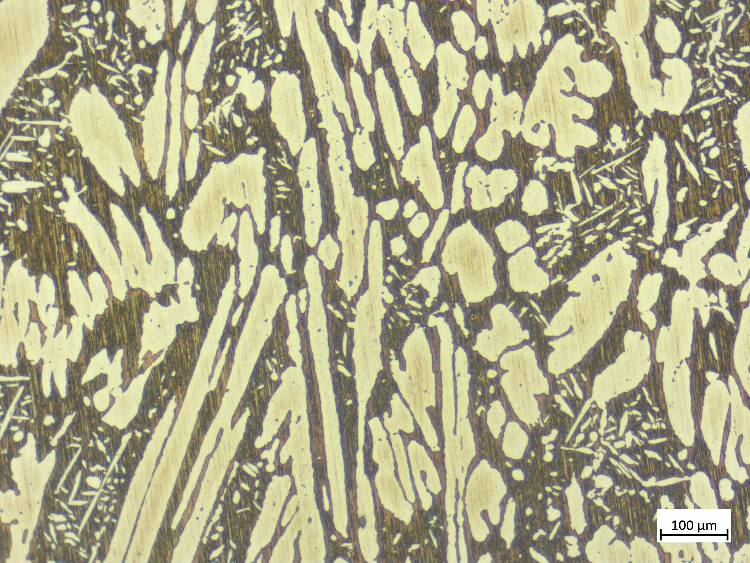

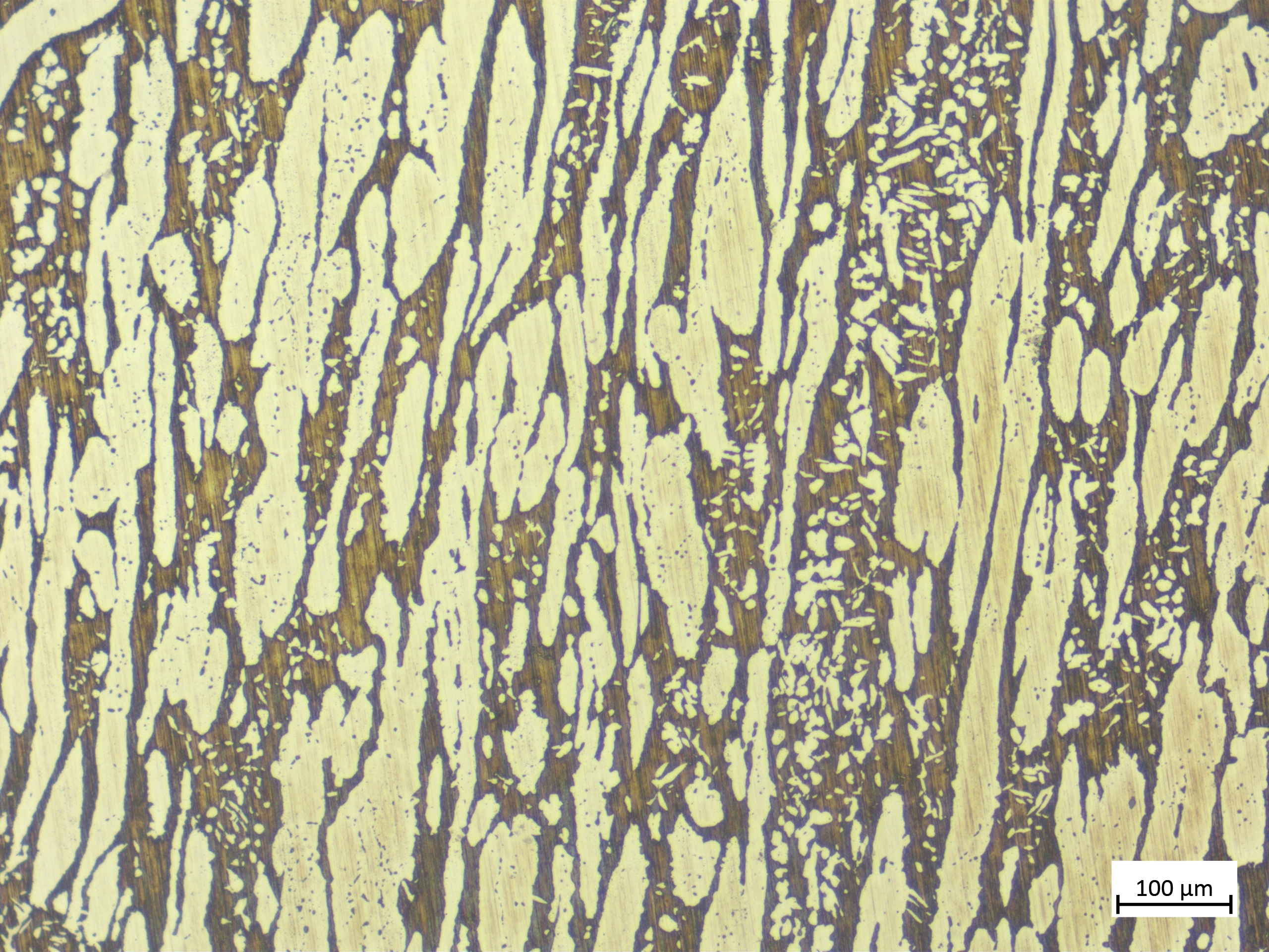

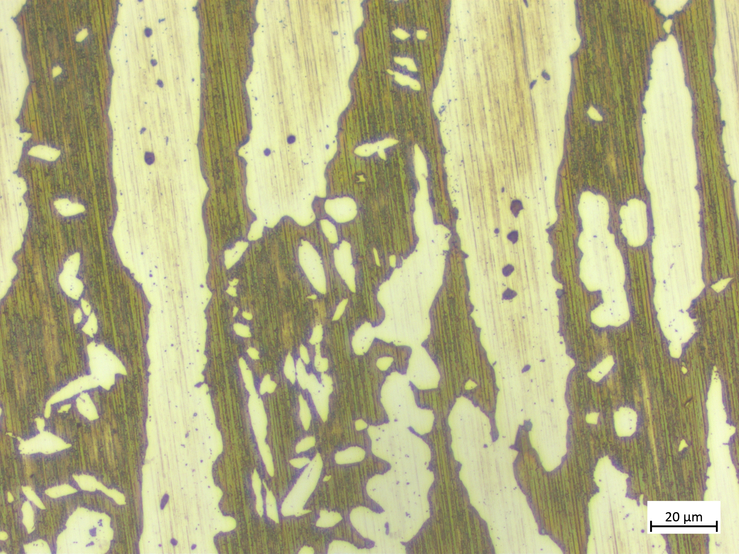

各位大侠看看,
F51冲击不合格,只有20J-30J,前3张图片是1040固溶,后3天是1070固溶;
请各位帮忙分析分析原因!
1040固溶
1040固溶
1040固溶
1040固溶
1070固溶
1070固溶
1070固溶
1070固溶
1070固溶

 楼主| 发表于 2022-5-28 08:55:09 | 显示全部楼层
非金属夹杂物1个D2,1个C1,1个D1
签到天数: 1288 天
发表于 2022-5-30 14:15:22 | 显示全部楼层
不是高手,只说个人经验。这种情况以前我们也碰到过,冲击怎么做都不合格, 检测夹杂物又没有什么大问题,看组织也没有西格玛相,搞不清楚什么原因。
  后来实在没办法 就去买的进口料,相同的工艺冲击就合格了。当时就认为进口料纯净度比国产料好,这种是用E45 A法是检验不出来的。还有在选材方面, 化学成分 镍当量要比碳当量多些,这个注意下。
签到天数: 1404 天
发表于 2022-5-31 10:58:33 | 显示全部楼层
第一是选材,第二是冷却速度,大部分都是采用水冷,天气热了,水高温冷速太慢。
