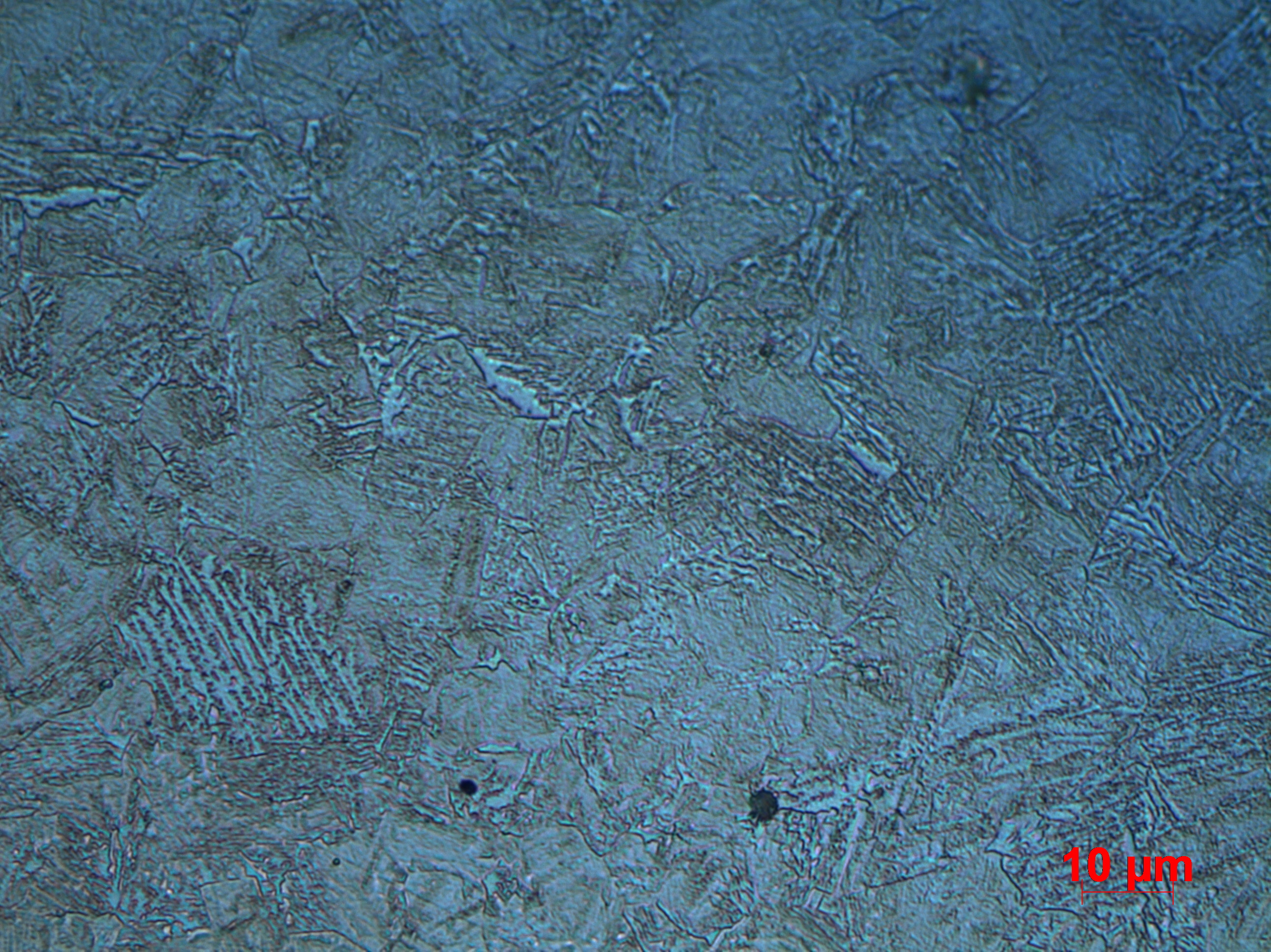

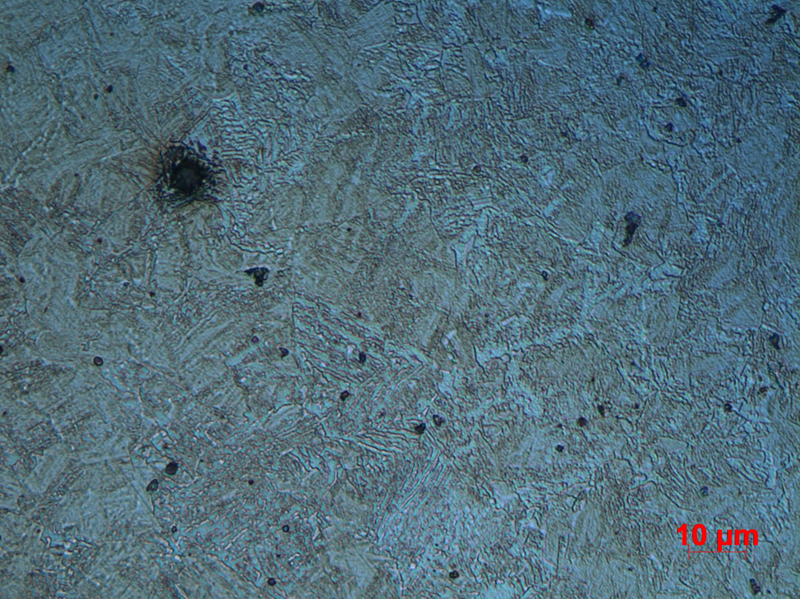

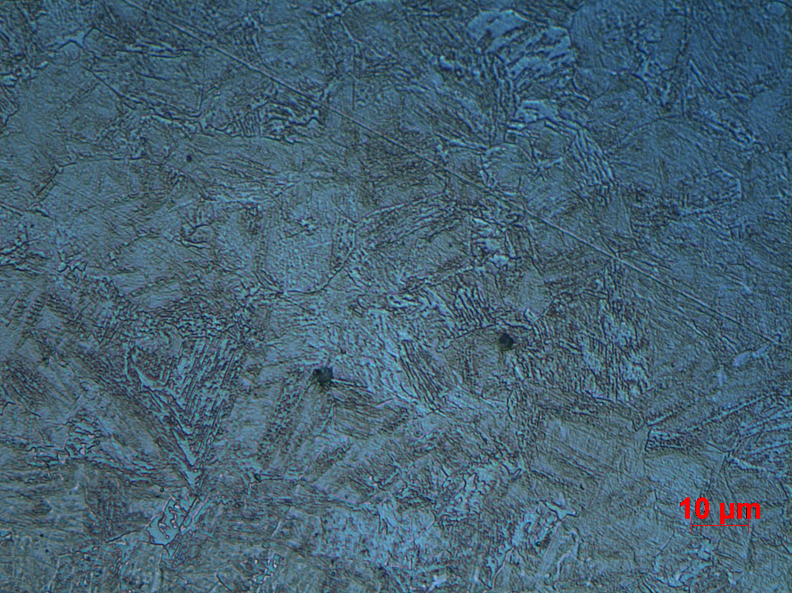

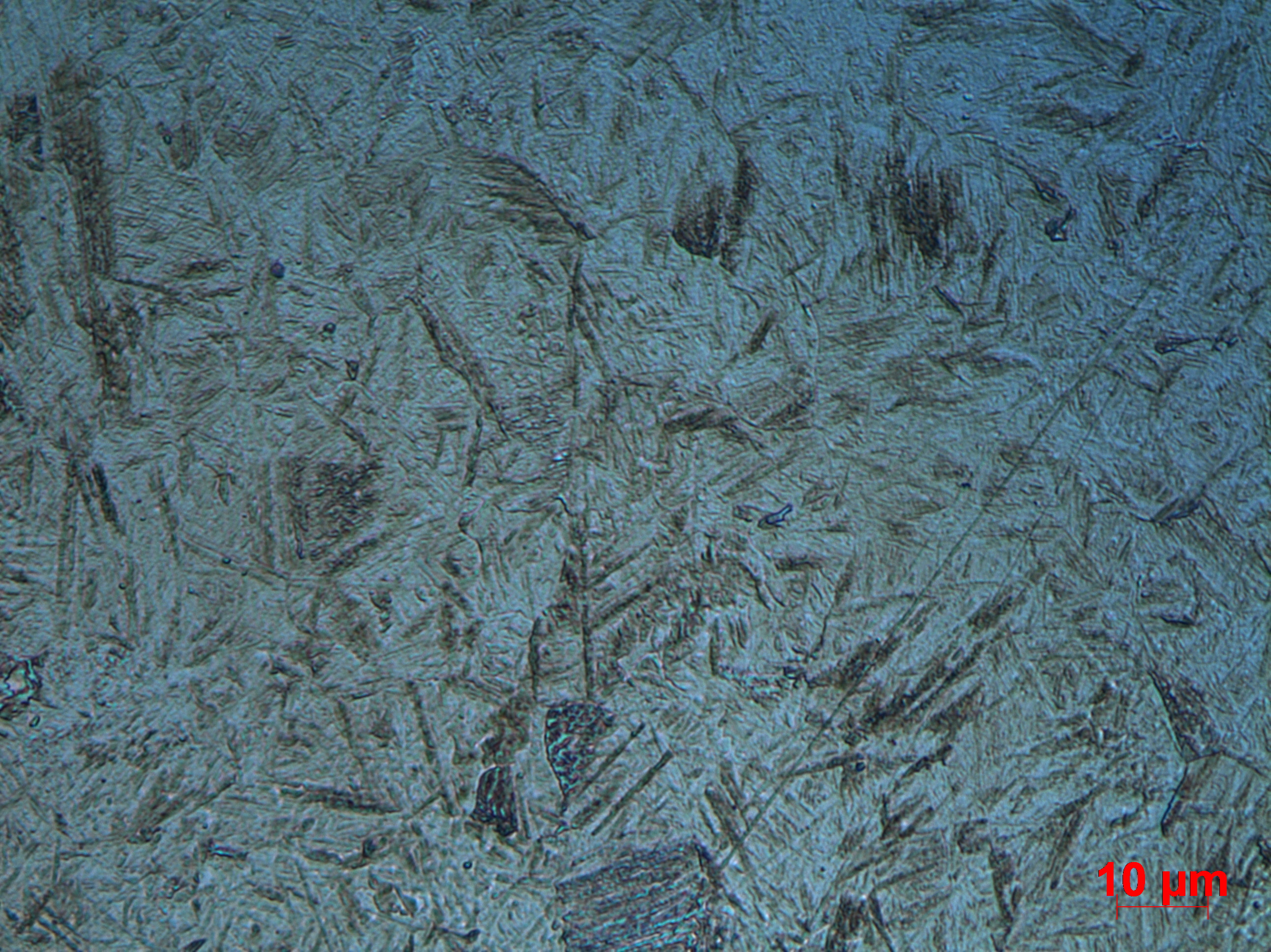

材料:20Cr
加工方式:渗碳+车加工+淬火、回火
签到天数: 521 天
发表于 2022-5-26 21:11:43 | 显示全部楼层
全心部?第三张有贝氏体上贝,下贝,马氏体,,其他有铁素体,贝氏体,马氏体
签到天数: 101 天
 楼主| 发表于 2022-5-27 11:53:14 | 显示全部楼层
第3张是表面的,名称写错了
签到天数: 101 天
 楼主| 发表于 2022-5-27 12:08:08 | 显示全部楼层
芯部铁素体比较多,有什么办法可以减少或消除芯部铁素体?
签到天数: 2244 天
发表于 2022-5-27 13:08:55 | 显示全部楼层
想要消除,就只能从淬火温度和淬火介质上面想办法,但是这个材料不是淬透性不是很好,有时候就是很小的件,淬火出来都有很少量的铁素体,如果大件,基本不行。还有就是针对渗碳淬火件,如果芯部没有强制要求,可以根据芯部硬度来定,芯部出来贝氏体是可以接受的。
签到天数: 888 天
发表于 2022-6-1 16:05:36 | 显示全部楼层
试样磨制的真差,那么多脏东西。还有这组织基本成功了回火索氏体+贝氏体
